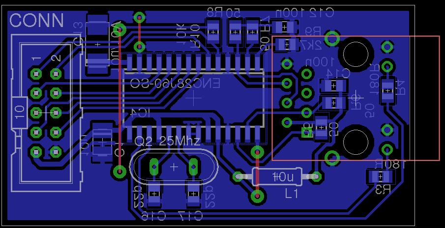

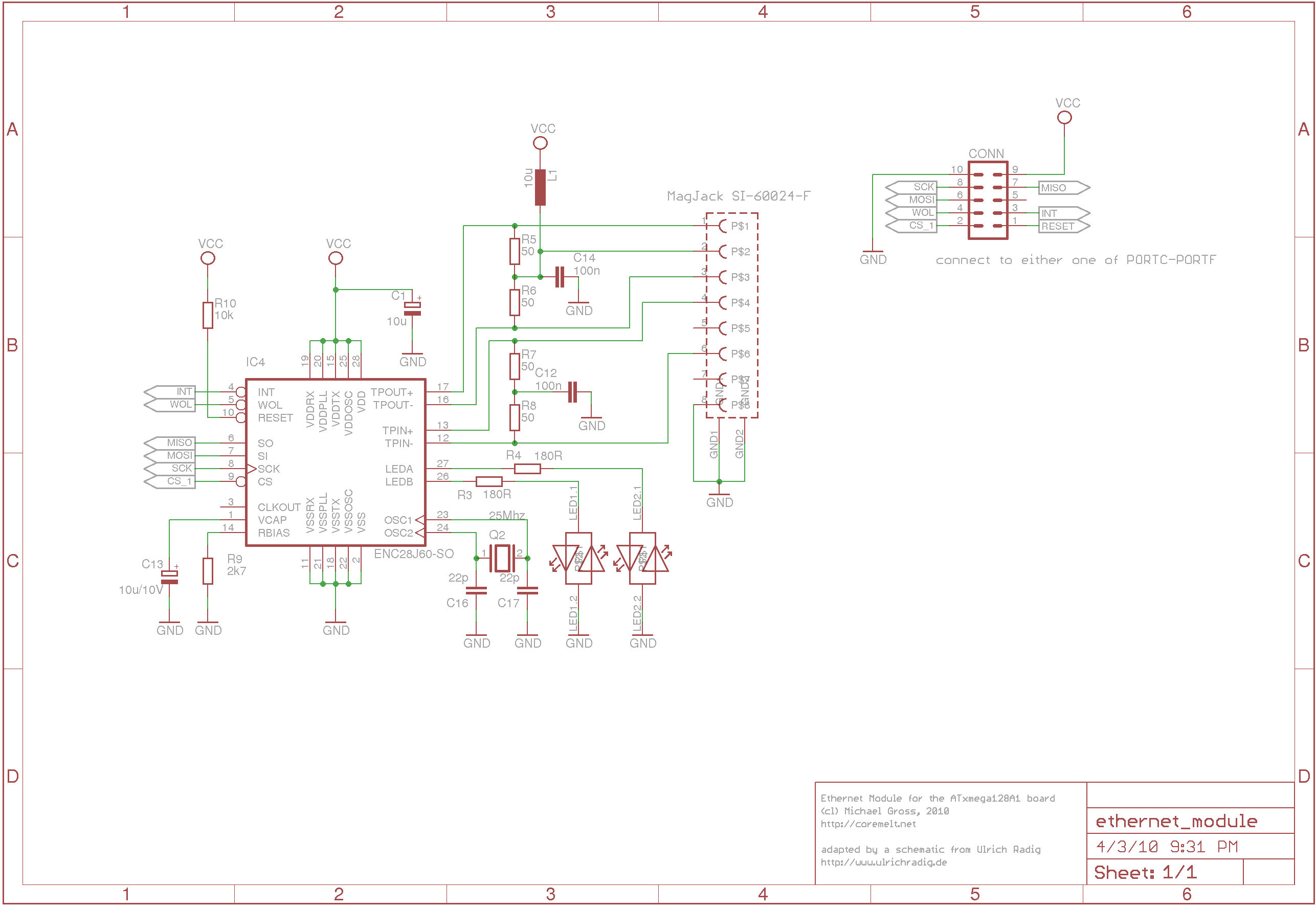

von Michael G. (linuxgeek) Benutzerseite
Da schau mal Mr. Rock, hab mal ne Zusatzplatine fuer mein Xmega-Board
mit dem ENC28J60 gemacht, das ganze verwendet eine MagJack.
Die Loesung ist wirklich super weil sie verdammt zuverlaessig und auch
schnell ist. Leider zieht der ENC28J60 einiges an Strom, das sollte man
immer bedenken (bis zu 400mA).
