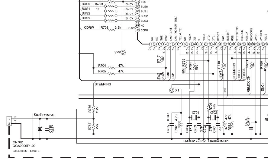

Ich habe hier ein altes JVC Autoradio "KD-G501" liegen. An der Rückseite
hat es eine Klinkenbuchse, worüber das Radio mit einer
Lenkradfernbedienung verbunden werden kann (über einen Adapter).
Jetzt möchte ich das Radio über eine "Selbstbau"-Fernbedienung steuern.
Daher komme ich zu folgenden Fragen:
1. Gibt es eine Möglichkeit herauszufinden, wie die Signale aussehen
müssen, die über die Klinkenbuchse gesendet werden, damit das Radio die
versteht?
2. Wie sehen solche Signale im Allgemeinen aus?
3. Könnte ich die Signale (bei bekannter Frequenz) vielleicht mit meinem
µC simulieren und damit "ausprobieren", was genau welche Funktion hat?
Im Anhang liegt ein Ausschnitt des Schaltplans vom Radio. Unten links
ist die Klinkenbuchse (CN702). Kann man daraus was brauchbares ablesen?
Es wäre auch kein Problem das Radio zu öffnen und sich die Bauteile
direkt anzuschauen.
Wär super, wenn mir jemand dabei helfen könnte.
von Sascha W. (sascha-w)
also wenn die Fernbedienung keine weiteren Anschlüsse hat als die beiden
von der Buchse kommenden. Dann kann es sich nur um eine analoge
Erfassung der Tasten handeln, d.h. jede Taste der Fernbedienung
verbindet die beiden Leitungen über einen anderen Widerstand
miteinander. Zusammen mit R767 entsteht ein Spannungsteiler. Die
Spannung wird dann über R766 vom Controller gemessen. Ohne eine
entsprechedne Fernbedienung wird es natürlich schwer rauszufinden
welchen Widerstand es für welche Funktion braucht.
Du kannst probehalber mit einem Einstellregler (am besten
Spindeltrimmer) in kleinem Raster durchprobieren und schauen was
passiert.
=> Widerstand einstellen, dann mit Taster an die Buchse schalten.
Sascha
von Max G. (l0wside) Benutzerseite
> versteht?
Der Schaltplan ist schon mal extrem hilfreich. Die Spannung liegt
standardmäßig über den Spannungsteiler 2,2kOhm/22kOhm an 5V, damit
liegen die 4,9V am Prozessorpin an. Ist im Schaltplan auch schön
dargestellt.
Es geht aus dem Schaltplan leider nicht hervor, ob es sich nun um einen
digitalen oder einen analogen Eingang handelt, beides wäre prinzipiell
denkbar; bei einem japanischen Gerät würde ich aber auf analog tippen.
Saschas Vorschlag scheint mir sinnvoll.

von Tobias K. (tobias_k73)
Würde es helfen mehr von dem Schaltplan zu sehen? Dann würde ich den zu
Hause nochmal raus suchen...

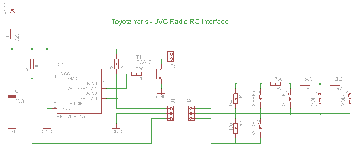

von Ulwin B. (ulwinbergmann)
vielen Dank für die Tips und Hinweise hier.
Ich hatte gerade das Problem, dass ich bei einem Toyota Yaris II
(BJ2009) das original Radio durch ein Radio meiner Wahl ersetzt hatte,
die Tasten am Lenkrad aber leider nicht direkt zum Radio passen.
Ich habe mit ein kleines Interface mit einem PIC12HV615 gebaut welches
mit möglichst wenig externen Bauteilen auskommt (s.Schaltplan). Den
Transistor nebst Widerstand könnte man eigentlich auch noch weg lassen
und den Portausgang als "open drain" betreiben (Pin auf low und Tris
umschalten). War mir dann aber doch zu heikel, wenn dem Controller ggf.
doch mal ein high "rausrutscht"...
Ich habe das Lenkrad nocheinmal durchgemessen - komme aber zu den
gleichen Ergebnissen wie hier im Thread. Der Pull down sowohl für die
Mode Taste als auch für die restlichen Tasten sind (annähernd) gleich:
100kOhm (eigentlich 100k und 99.8k) - daher habe ich mich für die
3-Strang Lösung entschieden.
Die Software habe ich auch mal angehängt. Die Auswertung der ADC Daten
ist vielleicht etwas aufwändig gemacht. Eine einfache Mittelwertbildung
ist aber nicht die beste Wahl - da kommt es zu lustigen Effekten...
Vielleicht hilft es ja dem einem oder anderen.

aufgefallen, dass, je nach dem wie lange man die Taste drückt das
Telegramm nur 1x gesendet wird. Hier im Thread war aber von mindestens
3x die Rede, daher habe ich das auch so implementiert.
Eine kleine Unschönheit gibt es allerdings:
eigentlich müsste zwischen Radiobetrieb und Nicht-Radiobetrieb (USB,
BlueT) unterschieden werden. Ich dachte, ich könnte das über die
Antennenversorgungsleitung des Radios machen. Die ist im Betrieb aber
immer aktiv - somit nicht geeignet. Chris hat ja anscheinend das gleiche
Problem.
Wenn jemand dafür noch eine Lösung hat (unterscheiden von Radio- und
nicht-Radio Mode) - wäre prima.
In der Momentanen Version funktionieren die Lautstärketasten (normal und
repeat).
Kurzes Drücken der Mode Taste bewirkt Mute (oder Pause) bzw. UnMute
(oder eben /Pause)
Langes Drücken bewirkt das gleiche wie ein Druck auf die Source Taste
zu den Skip Tasten:
im non-Radio mode ist Skip+ kurz oder Skip- kurz ein Titel vor bzw. ein
Titel zurück. Lang gedrückt wird vor- bzw. zurück gespult. (Mögliche
andere Befehle wären Verzeichnis vor und Verzeichnis zurück - lässt sich
in der SW leicht anpassen).
Im Radio-Modus ist es anders: Skip+/- bewirkt einen Scan vor bzw.
zurück. Langes drücken schaltet auf manuelle Frequenzwahl vorwärts bzw.
rückwärts. Eigentlich sollte bei kurzem dürcken auf den nächsten bzw.
vorhergehenden Senderspeicher geschaltet werden. Ein langer Druck sollte
Scan vorwärts bzw. rückwärts aktivieren.
Die Unterscheidung ist in der SW bereits drin - nur habe ich eben kein
Signal gefunden.
Wer das Manuell haben will kann sich jan einen Schalter einbauen ;-)
Oder z.B. Mode lang zum Umschalten zwischen Radio und non-Radio Modus
verwenden...
Und bitte beachten - das ist ein "HV" PIC, der hat einen Shunt Regler
eingebaut so dass man ihm mit Vorwiderstand direkt an 12V betreiben
kann.
Ulwin.
