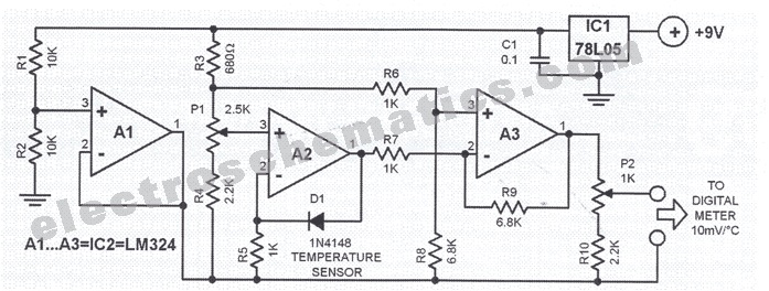

ich hab ein triviales Problem aber komm wieder einmal nicht weiter.
Ich muss diese Schaltung im Anhang weiterverarbeiten aber hab das
Problem, dass der Ausgang nicht gegen Masse ist. Wie erhalte ich die
selbe Spannung gegen Masse? Ich hab mir überlegt den Impedanzwandler
rauszuschmeißen und statt den Ausgang des Impedanzwandlers, Masse am
Knotenpunkt von R4 und R5 zu verbinden.
Habe ich auch ohne den Impedanzwandler einen Konstantenstrom an der
Diode?
Da die Diode für eine Temperaturmessung benutzt wird, brauche ich einen
konstanten Strom.
Oder eine art von Schaltung, wie ich mit einer Diode die Temperatur
genau messen kann, wenn möglich bis 300 grad, mit einer Linearen
Kennlinie.
Danke euch im Voraus.

von Flat K. (flat)
Hab die Schaltung vergessen hochzuladen.
Hier ist sie, hoffe ihr könnt mir helfen.
Gruss
flat

Welche Schaltung? Mit Si-Dioden kannst du 300°C nicht messen, und auch
nicht linear. Da brauchst du schon GaAs oder SiC.

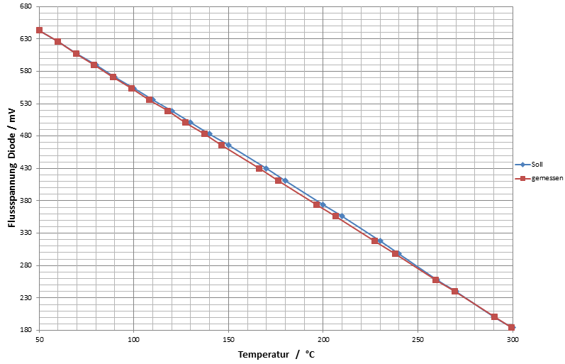

von Flat K. (flat)
Hier habs sogainear bis 380°C erhitzt und die Kennlinie ist meiner
Meinung nach Linear oder was meintest du was ist nicht linear?
Gruss
flat
von ArnoR (Gast)
Weil die oberhalb von 200°C den Löffel abgeben.
von ArnoR (Gast)
So linear ist die Kurve ja nicht. Du müsstest die
Genauigkeitsforderungen schon genauer formulieren. Sehr linear ist der
differentielle Widerstand von der Temperatur abhängig, allerdings nur
recht aufwändig zu messen.

Meine Frage war eigentlich, ob ich einen Konstanten Strom an der Diode
habe, wenn ich den Impedanzwandler rausschmeiße , kann auch drin
bleiben, hauptsache konstanter Strom und Ausgang gegen Masse.
Danke schonmal für euer Feedback.

von Alexander S. (esko) Benutzerseite
>Da NTCs für den angepeilten Temperaturbereich um 200°C nicht geeignet sind,
>suchte ich nach einem passenden Ersatz - und wurde fündig:
>Eine einfache 1N4148-Diode im Glasgehäuse!
http://thomaspfeifer.net/laminator_temperatur_regelung.htm

>Ich hab mir überlegt den Impedanzwandler rauszuschmeißen und statt den
>Ausgang des Impedanzwandlers, Masse am Knotenpunkt von R4 und R5 zu >verbinden.
Der Hauptgrund, warum die Hilfsspannung erzeugt wird, ist wohl der, daß
sonst keine Temperaturen unter dem Gefrierpunkt angezeigt werden können.
Ein weiterer Grund ist, daß der LM324 ausgangsseitig nicht ganz auf die
negative Rail herunterkommt. Mit 0V als negativer Versorgungsspannung
könntest du also nicht bis zum Gefrierpunkt herunter messen.
Wenn dich das nicht stört, kannst du die Hilfspannung natürlich
weglassen. Allerdings solltest du die Widerstände an die höhere
Versorgungsspannung anpassen, sonst stimmt wohl der Arbeitspunkt der
Schaltung nicht mehr.

Den Arbeitspunkt habe ich mir so eingestellt das ich am Ausgang der
Schlatung bei z.b. 100°C eine Spannung von 1V habe.
Habe nichts an den Widerständen verändert, nur an den Potis gedreht.
Kann das sein das sich die beiden Potis sich gegenseitig beeinflussen??
In der Beschreibung steht drin das man mit Poti1 den Nullpunkt einstellt
und mit Poti2 den Endpukt, doch wenn ich jetzt die beiden Potis
kalibriert habe und wider auf den Anfangszustand komme, also Sprich zum
Nullpunkt, habe ich nicht mehr den selben Wert, was ich am Anfang
eingestellt habe.
Hoffe ihr konntet mich verstehen.
Liegt das an der Sensorkennlinie, dass es nicht linear verläuft oder an
der Schaltung?
Gruss
Flat
> der Schaltung?
Ich tippe hier ganz stark auf die Sensorkennlinie aber ganz sicher bin
ich mir nicht. Du könntest aber mal eine lineare Sensorkennlinie
simulieren (statt der Diode ein Labornetzteil einsetzen) und schaun was
passiert ;)

von Flat K. (flat)
ihr habt mir bis jetzt sehr hilfreiche tipps gegeben und dafür bin ich
euch auch sehr dankbar.
Nur jetzt brauch ich nochmal eure Hilfe.
Es geht um die Kennlinie der Diode.
Sie ist nicht ganz linear wie Ihr sicherlich auf dem Bild sehen könnt.
Meine Frage an euch gibt es eine Schaltung, die ich hinter die oben
aufgezeigte Schaltung (Messelektronik) dranhängen kann, sodass die
Kennlinie linearisiert wird??
Habe eine Schaltung im INet gesehen, nur frag ich mich ob es hier für
auch geht??
Link der Schaltung:
[[http://www.vias.org/mikroelektronik/sensor_nonlinear_network.html]]
Hoffe ihr könnt mir weiterhelfen.
von Harald Wilhelms (Gast)
Typischerweise wird die Kennlinie der Diode linearisiert, indem
man nicht mit einem Strom, sondern mit einer Stromdifferenz misst.
Dazu muss man abwechselnd zwei verschiedene Ströme auf die Diode
schalten und dann die Spannungsdifferenz auswerten. Diese Schaltung
ist aber für den normalen Arbeitsbereich der Diode gedacht. Ob das
auch weit ausserhalb des Arbeitsbereichs funktioniert, weiss ich nicht.
Gruss
Harald
Wenn ich das richtig sehe ist die Nichtlinearität bei etwa 2%. Wenn du
rein analog viel besser hinkriegen willst wirst du ganz schön Arbeit
rein stecken müssen.
von MaWin (Gast)
Der physikalische Effekt, der hinter dieser Kennlinie steckt,
ist schon linear.
Nur kommen ein paar Störeffekte hinzu, wie Thermospannungen.
Es lohnt sich meiner Meinung nach aber nicht, die Kennlinie
weiter zu linearisieren, da die Abweichung nicht mehr als 1%
beträgt. Viel genaueres kann man von simplen Siliziumdioden
als Temperatursensor nicht erwarten, die Eigenleitung wurde
schon angesprochen.
Ging es dir ursprünglich nicht um den Massebezug des Ausgangs ?
Die Schaltung produzierte eine virtuelle Masse absichtlich, um
auch Temperaturen unter 0 GradC ausgeben zu können. Wenn du das
nicht brauchst, weil dich sowieso eher die Temperaturen über
50 GradC interessieren, dann kannst du die virtuelle Masse mit
A1 einfach weglassen, die untere Leitung ist dann Masse.
Wenn du allerdings schon mit Abweichungen von 1% Probleme hast,
würde ich erst mal nicht auf den allerbilligsten der allerübelsten
OpAmps setzen, den es gibt, also nicht auf den LM324, sondern was
präziseres, temperaturstabileres, Bias-Strom unempfindlicheres
nehmen für ein paar cent mehr. Ein OP07 wäre schon mal genauer,
aber der braucht dann wieder die negative Spannung :-) und auch
eine höhere Spannung als 2.5V (die Hälfte von 5V, wegen der
virtuellen Masse) um überhaupt mehr als 200 GradC ausgeben zu
können, die 9V direkt wären passender. Dann ein paar brauchbare
Widerstände, eben nicht die 1% Typen, und die Schaltung so
aufbauen, daß Thermospannungen keinen Einfluss haben (also
Kontaktübergänge immer paarweise in gleicher Temperatur).
Wenn man danach noch Sorgen mit der Kennline hat, weil sie
verbogen ist wie auf deinen Bildern, dann hilft ein einzelner
recht hochohmiger Widerstand als Mitkopplung, von Pin1 nach
Pin3 an A3 in deiner ersten Schaltung.
Dasselbe Prinzip wie bei der Linearisierung von Pt100:
Rechenformeln siehe http://www.maxim-ic.com/app-notes/index.mvp/id/3450
http://www.umnicom.de/Elektronik/Schaltungssammlung/Temperatur/Pt1000/Pt1000.html
von Michael (Gast)
> ist schon linear.
Seit wann ist die Eigenleitung bzgl. Temperatur linear und das ist der
Effekt, den man hier ausnutzt?
Meines Wissens nach hängt das folgender Maßen zusammen
und das ist alles andere als linear. Im normalen Betrieb ist die
Änderung aber so gering, dass sie als linear betrachtet werden kann. Wie
MaWin schon sagt
> schon angesprochen.
sehe ich das auch so. Wenn man es genauer braucht sollte man sich nach
einem entsprechenden Temperatursensor umsehen.
