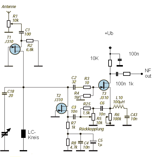

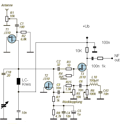

kann mir jemand erklären, wie die Audionschaltung im Anhang
funktioniert?
Ich wundere mich darüber, dass T1 und T2 gar keine Spannungsversorgung
erhalten.
T1 soll wohl in Gateschaltung betrieben werden, dann kommt G auf Masse,
allerdings müsste dann die Antenne an D angeschlossen werden und nicht
an S, wie im Schaltbild eingezeichnet!?! R2 müsste an S bleiben aber
nicht nach Masse, sondern zur positiven Spannungsversorgung führen...
oder sehe ich da was falsch?
Wäre es nicht insgesamt besser, das Antennensignal per Drainschaltung
(Sourcefolger) auf den Schwingkreis zu koppeln?
...die Schaltung hast du aber unzulässig verkrüppelt abgemalt!
Im Original kriegen T1 und T2 ihre Versorgungsspannung über D1...D9, die
LC-Kreise und den Bandumschalter.
mein Gott schrieb:
> Du musst bei deiner Schaltung den LC-Kreis auch an die Betriebsspannung
> hängen.
Alles klar, I see, Danke!
Um noch mal auf den Antenneneingang zurückzukommen:
Wie bewertet ihr die Verschaltung von T1
Wäre es nicht besser, das Antennensignal per Drainschaltung
(Sourcefolger) auf den Schwingkreis zu koppeln? Oder würde bei
Überkoppelung sonst zu viel "Sendeleistung" auf die Antenne gelangen?

Ok, alles klar, habe auch noch mal in Nührmanns großem Werkbuch
Elektronik nachgeschlagen, die Beschaltung von T1 im Schaltplan ist
korrekt gezeichnet (in dem ersten Buch, in dem ich die Gateschaltung
nachgeschlagen hatte, sind anscheinend Drain und Source vertauscht).
Zur Funktion der Rückkopplung:
Nehme an, T3 arbeitet für NF als Sourceschaltung zur Verstärkung und für
HF als Drainschaltung (bzw. Sourcefolger) zur Impedanzwandlung.
Das impedanzgewandelte HF-Signal gelangt dann über Poti R1 auf die
Source von T2 und wird über Drain von T2 in den Schwingkreis zur
Entdämpfung rückgekoppelt. Dabei arbeitet T2 in Gateschaltung.
Poti R1 regelt den Grad der Rückkopplung und Poti (oder Trimmer?!) R6
stellt den Arbeitspunkt von T3 ein (lt. PDF zur Einstellung von Härte
und Einsatzpunkt der RK)
So weit korrekt?
(Firma: Nisch-Aufzüge) Persönliche Seite
schau dir noch mal R1 und R5 an da hast du was durcheinadergewürfelt.
R1 dient dazu die Spannug von der Antenne so einzustellen das T1 nicht
übersteuert wird.
R5 dient dazu die Rückkoplung optimal für jede Frequenz optimal
einzustellen (Poti) mit ihm wird T2 so eingestellt das der Schwingreis
so entdämpft wird das er gerade noch nicht frei schwingt. an diesem
Punkt wird die beste trennschärfe erziehlt.
R6 dient zur Einstellung des Arbeitpunktes von T3 (kennlinenknick wird
zur demodulation genutzt)
MfG

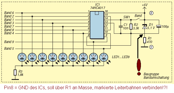

Noch eine Frage zur Spannung an den Drains von T1 und T2:
Wenn man das IC zur Bereichsumschaltung und die PIN-Dioden wegläßt
(unter Drehschaltereinsatz, kalte Enden der Schwingkreise direkt auf
Masse), welche Spannung liegt dann wohl auf der Leitung, wo das warme
Ende der Spule und C18 auf die beiden Drains von T1 und T2 trifft?
Anders gefragt, welcher Widerstand sollte von dort nach +5V gelegt
werden? Noch mal anders gefragt, welchen Innenwiderstand haben wohl der
Bereichsschalter 74HC4017 und eine 1SS135 zusammen (den ohnmschn R der
Spulen kann man, denke ich, vernachlässigen)?

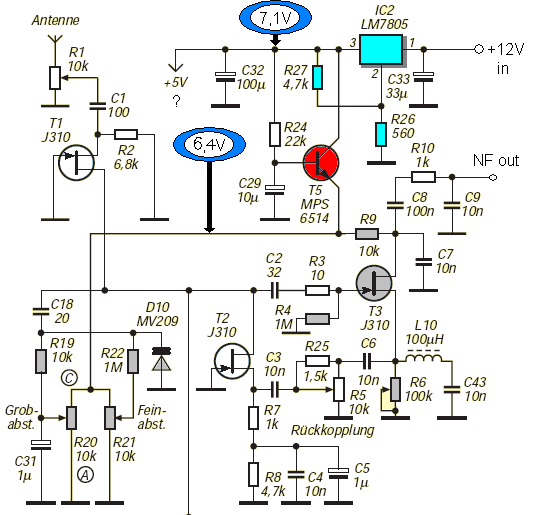

Noch eine Frage zum Originalschaltplan:
Dort ist der Stabi-IC 7805 am Masseanschluss mit 560R unterlegt, vom
Ausgang des ICs ein 4K7 ebenfalls zum Masseanschluss des ICs. Nehme mal
an, damit wird die Spannung ein wenig hochgelegt (kenne sowas eher vom
LM317).
Dann ist da noch der BiPo T5, der wahrscheinlich die Ausgangsspannung
vom 7805 für T3 noch mal sieben/entkoppeln soll. Den würde ich einfach
weglassen und vielleicht über einen Vorwiderstand von 47R und eine
Kapazität von 47µF vor den Drainwiderstand R9 (T3) ersetzen (zur
Entkopplung der 5V von den Drains von T1, T2) oder spricht etwas
dagegen?
Der "Hauptverbraucher und Spannungverschmutzer" an +5V, 74HC4017, fällt
ja weg.
Schon, aber ich hätte die Einspeisung über die Spulen eher als Notlösung
betrachtet. Habe aber auch noch nicht so viel Ahnung von HF.

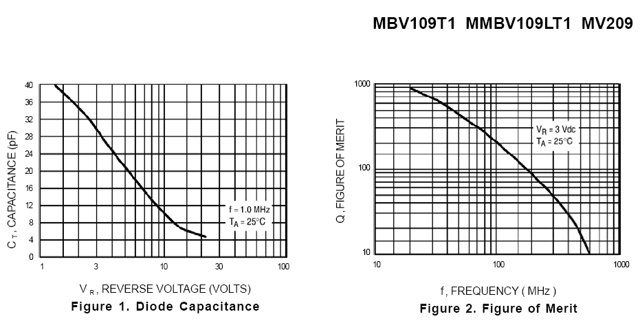

Ich versuche grade herauszubekommen, welchen Kapazitätsbereich die im
Schaltplan benutzte Varicapdiode MV209 überstreicht.
So wie ich das Schaltbild lese, wird sie mit einer Spannung von 0 bis 5V
versorgt.
Auf dem angehangenen Graphen beginnt die Kapazität leider erst bei ca.
1,5V (=40pF) und beträgt bei 5V ziemlich genau 20pF.
Müsste ich jetzt auf 0V extrapolieren, um die Endkapazität bei
Massepotential an der Diode zu ermitteln???
wozu ist das nötig?
wird so etwa bei 60pF liegen
aber im original sind dazu 20 pF in reihe geschaltet was das band extrem
spreiztwen du die endkapazität für den Dreko bestimmen willst , ein
10-120pF sollte es genauso tun wie ein 4-50er zur not schaltet man halt
nochmal soviel parallel oder in Reihe je nach dem was man hat und was
man braucht.

Das ist richtig! Habe allerdings nur einen 12 bis 320er zur Verfügung.
Wollte alles recht sauber durchrechnen, damit es nicht hinterher zu
Frequenzstauchungen in den Bändern kommt.
Habe jetzt noch mal die Spannungsstabilisierung untersucht. Im
Testaufbau (im Anhang türkis gezeichnet) mit 78L05 und den Widerständen
R26, R27 lagen an den blau umrundeten Messpunkten am Ausgang vom 78L05
glatte 7,1V und am Emitter von T5 (Testaufbau mit BC547C) runde 6,4V.
=> die Varicapdiode erhält maximal 6,4V. Das entspricht ca. 16pF

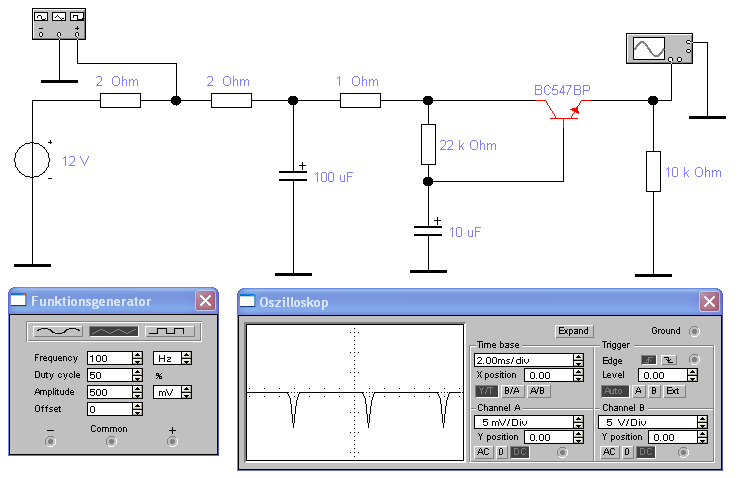

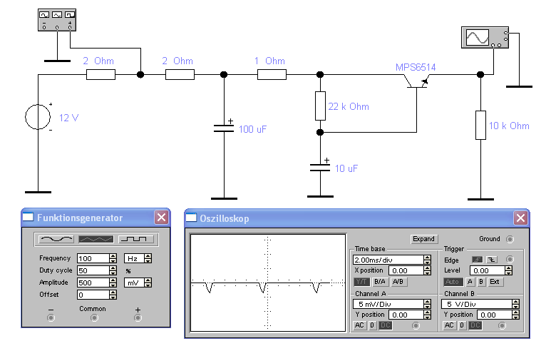

Zum anderen habe ich die Spannungsstabilisierung um T5 (rot gezeichnet)
in einer Simulation noch mal genauer unter die Lupe genommen. Erbebnis
folgt im nächsten Posting.

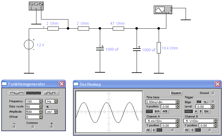

Hier noch die Simulationsergebnisse rund um T5. Als "verunreinigte
Spannungsquelle" habe ich einer 12V-Spannung ein 500mV-Dreiecksignal von
100Hz aufmoduliert (zwischen den beiden 2R-Widerständen).
Der 10k-R ist hier als Lastwiderstand gedacht (fällt in der
Audionschaltung höher aus, u.a. in Abhängigkeit von der
Schleiferstellung von R6).
Wenn man statt der im Schaltplan benutzten Querregelung mit T5 ein
Hochpassfilter (bestehend aus 47R und 1000µF)  hinter den ersten Elko
von 1000µF setzt, schlägt die Störung trotzdem noch mit ca. 16mV durch.
Benutzt man die Querregelung wie im Schaltplan mit T5 als BC547B, kommt
noch eine Störspannung von 8mV durch, schon deutlich besser als das
RC-Glied mit den dicken Elkos drumherum.
Noch besser wird es bei Benutzung des im Schaltplan angegebenen MPS6514.
Hier schlagen die Störungen nur noch mit 3mV zu Buche.
Die weitere Verbesserung zum BC547B könnte aber auch rein theoretischer
Natur aufgrund von "anders extrahierten" Bauteilparametern sein. Wer
hierzu eine Idee hat, bitte schreiben! (einen MPS6514 habe ich nämlich
nicht auf Lager)
Natürlich ist in der Realität mit sehr viel geringeren Störungen hinter
dem 7805 zu rechnen. Ich denke aber, dass eine sehr gute Siebung für den
ersten Rückkoppel-FET T3 lohnenswert ist, weil die Rückkopplung der
"labilste" Teil einer Audionschaltung ist. Deshalb auch der ganze
Simulationsaufwand.

Nun die Spannungsverorgung ist wirklich etwas eigenartig. Der
Spannungsteiler unter dem Bezugsspannungsanschluß des
7805 verschiebt diesen nicht nur sondern macht ihn lastanfällig.
Ähnliches gilt für T5 auch hier ein schwimmendes Bezugspotential.
und die 7,1V mit 5V zu beschriften ist auch nicht förderlich auch wen
der 74HCT4017 dies duldet.
So etwas kann man eleganter lösen auch wenn das so hinreichend stabil
ist, professionell ist anders.
MfG Winne
Jepp!
> Der
Jepp und noch mal Jepp! Beim Messen ist aber aufgefallen, dass bei den
kleinen Strömen keine Spannungsänderungen auftreten, wenn man die Last
leicht variiert. Selbst wenn man die Eingangsspannung von 12V auf 18V
erhöht, ändert sich nicht viel.
Vermute mal, die Schaltung ist empirisch gewachsen. Funktioniert in der
Realität aber wohl prima, wie etliche Angebervideos auf youtube
beweisen. Sogar bei Vergleichen von Digitalen Weltempfängern der
Mittelklasse mit dem Ten-Tec 1253 kommt letzterer von der
Empfangsleistung zum Teil besser weg (wenn man den Videos denn glauben
will, man weiß ja nicht unbedingt, wie die Antennen verschaltet sind
etc.).
Was mich sehr wundert, ist, dass am 7805 keine Stabilisierungskerkos
100n von Ein- und Ausgang zum Masseanschluss gehen!!!
Ach ja, der 78L05 braucht als Spannungsdrop vom Eingang zum Ausgang nur
2V, der 78L06 und höher lt. Datenblatt mindestens 3V. Vermute mal, dass
deshalb diese Widerstandskonstruktion um den 7805er rum aufgebaut wurde
(nämlich, um auch aus weniger als 9V noch halbwegs stabile 7V erzeugen
zu können).
(Weiß aber nicht, ob das grade gesagte auch für den im Schaltplan
angegebenen LM7805 gilt)

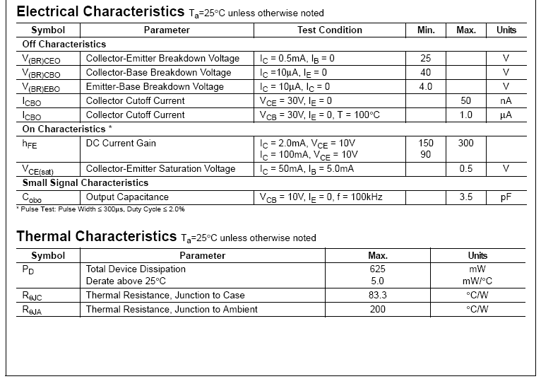

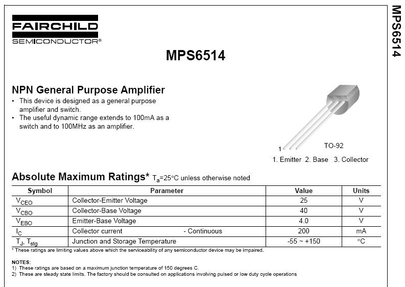

Was ist der MPS6514 eigentlich für ein Transistor, im Datenblatt wird er
als "NPN general purpose Amplifier" geführt. Sagt man das neuerdings zu
Was ich eben noch vergessen habe, statt R26 und R27 kann man auch
einfach drei seriell geschaltete Si-Dioden (z.B. 1N4148) vom
GND-Anschluss des 7805 auf Masse legen, dann hat man auch die benötigten
7V. Oder mit entsprechender Zenerdiode.
> Du kannst ja nochmal 30pF und 50pf einzeln zuschaltenund  den 20 PF
> Serien_C weglassen.
Da ist was dran! Der 20pF (C18) ist ja auch noch da, den könnte man ja
chanceln :O)
...ach, noch was. Will das Audion in ein Holzgehäuse einbauen, das von
innen komplett mit Alufolie (liegt auf Masse) verkleidet ist. Reicht das
von der HF-Dichtigkeit her voraussichtlich?
Im Anhang das Schaltbild um den 74HCT4017. Der scheint über eine
Zenerdiode 5V1 und einen 470R, der gegen Masse geschaltet ist,
stabilisiert. Allerdings fehlt in der Zeichnung der Punkt auf den
gekreuzten Leiterbahnen (siehe Pfeil).
So wie es gezeichnet ist, bekäme der GND-Pin des ICs keine
Masseverbindung.
> funktioniert nur weil er für die Dioden als Highsideschalter fungiert.
Ja, von das her eigentlich fast schon clever.
> Bist du das Guido B. ?
Nein.
