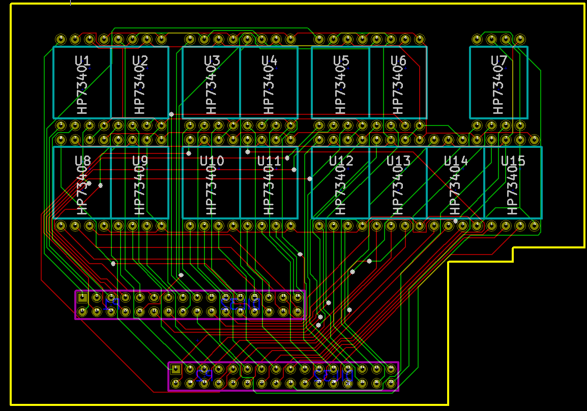

Vielleicht sollte ich meine Frage genauer spezifizieren: KiCad hat eine
Schnittstelle zur web site "Freerouting.net", die die Benutzung einer
hervorragenden Autorouter Software ermöglicht. Man generiert in KiCad
ein Specctra Design File und erhält ein session file zurück, dass man
dann in KiCad einfuttert. Specctra Schnittstellen haben z.B. auch
FreePCB, gEDA, CadSoft-Eagle.
Machen Autorouter Sinn (Auch Profis verheddern sich in Glaubensfragen)?
Natürlich lege ich die Leiterbahnen in kritischen HF oder auch NF
Anwendungen von Hand, aber das Layouten von (nicht hochkritischen
Laufzeiten) Digitalschaltungen mit ihren hunderten Verbindungen kann man
nun wirklich einem Autorouter überlassen. Solche Schaltungen von Hand zu
entflechten ist ebenso langweilig wie zeitraubend. Das angehängte Layout
(2-lagig, grün ist Unterseite, rot Oberseite) einer einfachen
Anzeigeplatine soll diesen Punkt verdeutlichen: der eingebaute
Autorouter von KiCad ist daran kläglich gescheitert (gerade mal 50%
entflechtet), der Router in freerouting.net machte das in 3 Minuten, von
Hand hätte das wohl ein Vielfaches an Zeit verschlungen.
Gruß aus Oberbayern
cornelius

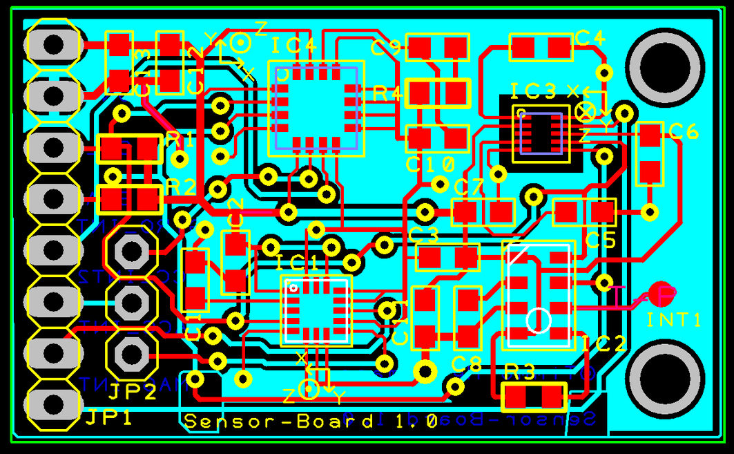

So, hab mein erstes DS3 Design fertig und nach China zum fertigen
geschickt, mal schauen was draus wird. Für 10€ für 10 Platinen kanns
auch gerne in die Hose gehen. Ich bin auf jeden Fall recht zufrieden mit
meinem ersten Ergebnis. Das Arbeiten mit DS geht gut von der Hand.
Auf den Autorouter kann ich gut verzichten, egal ob nun Eagle, Target
oder DS3

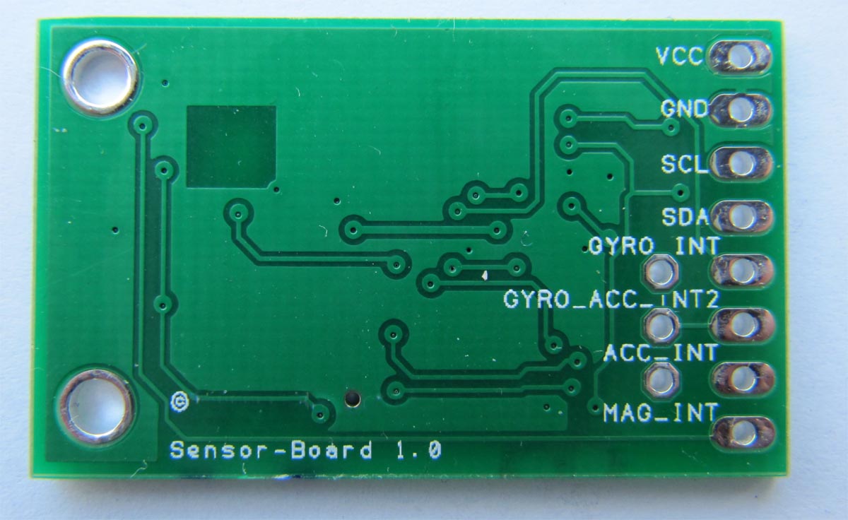

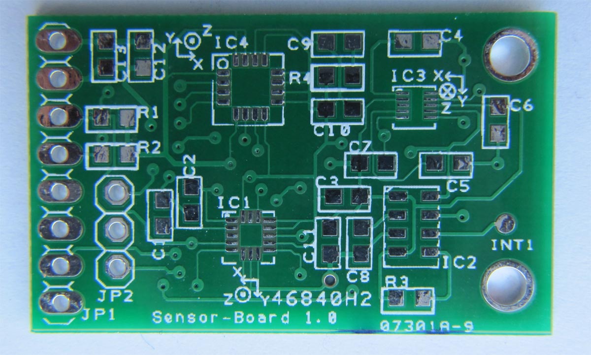

cornelius schrieb:> Timmo H. schrieb:>> IteadStudio, Lieferzeit etwa 2-3 Wochen.>> Hallo Timmo,>> hast Du schon Platinen von IteadStudio bekommen - ist die Qualität in> Ordnung und hast Du per email oder DHL schicken lassen?>> Danke für eine Info,> cornelius
Ja habe sie schon bekommen. Per Airmail, also Standardversand. Qualität
ist für den Preis voll Ok. Der Silkscreen ist minimal verschoben, aber
damit kann ich leben.
Immerhin produziert DesignSpark PCB scheinbar Gerbers womit die Arbeiten
können. Die Platine ist 35x21mm. Die dünnen Leiterbahnen sind 6.3 mil,
die mittleren 10 mil. Die Vias haben Bohrungen von 0.4mm.
Sind sogar 12 Platinen gekommen. Für 13€ inkl. Versand kann man da echt
nicht meckern.

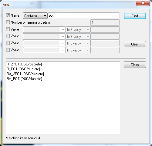

Hello,
ich habe mal eine Frage, wo finde ich bei DesignSpark Potentiometer,
andere Bauteile habe ich gefunden.
Besten dank für die antwort im Voraus.
