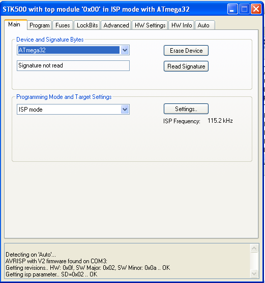

ich bin neu hier und totaler Anfaenger in Bezug auf Atmel
Microcontroller.
Ich benutze das AVR-Studio 4 (4.18), das Evaluation-Board 2.01 von
Pollin
[[http://www.pollin.de/shop/dt/MTY5OTgxOTk-/Bausaetze_Module/Bausaetze/ATMEL_Evaluations_Board_Version_2_0_1_Bausatz.html]],
allerdings als Fertigmodul.
Zusaetzlich benutze ich diesen Programmer
[[http://cgi.ebay.de/AVR-USB-ISP-Programmer-ATMEL-ATMEGA-STK500-Neu-ATTINY-/370490000223?pt=Wissenschaftliche_Ger%C3%A4te&hash=item5642ecc35f]]
Das Pollin-Board habe ich mit einem Atmel32 bestueckt.

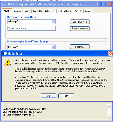

wollte ich mit dem oben genannten Programmer zum Pollin-Board senden.
Allerdings bekomme ich immer die Fehlermeldung:
Getting isp parameter.. SD=0x03 .. OKOK
Reading FLASH input file.. OK
Entering programming mode.. FAILED!
Leaving programming mode.. OK!
Hat vielleicht schon jemand von Euch mit dieser Hardware-Kombination
gearbeitet und kann mir einen Tipp geben, vielleicht Einstellungen im
AVR-Studio(Takt Hardware, Takt ISP, etc...) sorry, aber ich habe jetzt
seit zwei Tagen gesucht und probiert, ohne Erfolg !!

#2155462
Da Du ja mit einem USB-progger programmierst, aus Studio heraus, ohne
über ponyprog zu gehen, ist der erste Test die Überprüfung von ISP mit
dem Lesen der Signatur. Dazu gibt es im Studio4 nach erfolgreichem
"connect" im Menu für das Programmiergerät, Untermenu "main" die Option
"read signature".
Wenn das klappt, ist die ISP-Verbindung in Ordnung. Dann lässt sich erst
sinnvoll weiterraten.
#2155919
Dann ist der momentane Zustand: Der Programmer wird akzeptiert, das
Lesen der Signatur klappt schon nicht mehr, weil der Kontroller nicht
antwortet, wie erwartet.
Erster, am einfachsten zu behebender Grund ist, dass die ISP-Frequenz,
also der Takt von SCK so hoch ist, dass der Kontroller nicht mitkommt.
Also erst einmal versuchsweise die ISP-Frequenz so tief legen wie
möglich und Signatur lesen: klappt es?
Nächster Grund ist, dass das Target, der zu programmierende Kontroller,
keine richtige Spannungsversorgung hat.
weitere Fehlerquellen besteht in der Verbindung progger-target: in Form
von vertauschten Leitungen, spiegelverkehrten Steckern, Kurzschluss,
Unterbrechung .....
Also die Hardware nochmals überprüfen.
Wenn der Kontroller schon einmal programmiert war, kann es sein, dass
die fuses verstellt sind. Da hilft meistens nur ein extern angelegter
Takt.
Letzte, aber seltene Ursache ist es, dass der Kontroller hinüber ist.

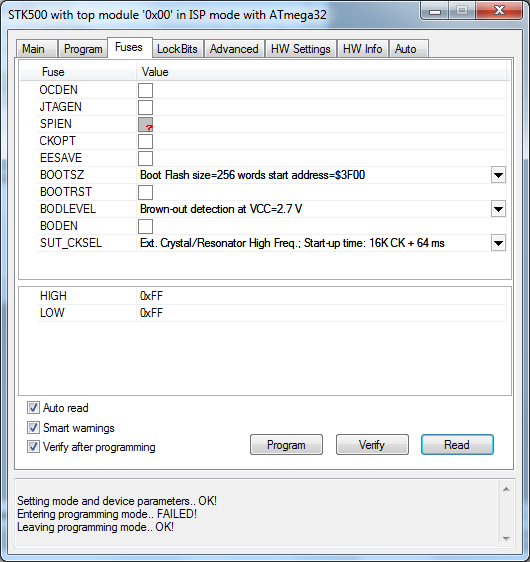

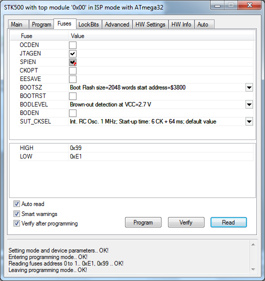

OP #2156451
alle Verbindungen und Spannungen ok.Controller getauscht, funktioniert.
Aus irgend einem Grund wird bei dem alten Controller das Fusebit SPIEN
nicht erkannt, bzw. nicht gesetzt.
Mit dem neuen Controller alles ok.

#2156633
SPIEN-Bit kann im ISP-mode garnicht geändert werden. Im Programmiermenu
ist deswegen das Bit mit einem Fragezeichen extra markiert.
Regulär ist das SPIEN aus nahestehenden Gründen nur im HV-modus
änderbar.
Wenn beim Kontroller wirklich nur das SPIEN falsch ist, lässt sich der
Kontroller im HV-Modus "wiedergewinnen" indem man die fuses in die
Grundeinstellung (Auslieferungszustand) bringt.
#2156688
Michael W. schrieb:
> habe mal zwei screenshots angehängt, einmal Fuses mit dem neuen
> Controller und einmal mit dem alten Controller.
Was soll das bringen? Wenn der Controller nicht ansprechbar ist, dann
werden auch keine Fuses ausgelesen. Da wird einfach $FF gezeigt und eine
Fehlermeldung angezeigt, die besagt, dass das Ergebnis Müll ist.
#2157273
ich konnte das SPIEN Bit schon erfolgreich bei einem ATtiny26 und dem
AVRISP löschen, ich denke das Fragezeichen ist nur als Warnung da
"wollen Sie wirlich dieses Bit löschen, danach ist keine SPI
Programmierung mehr möglich?"
