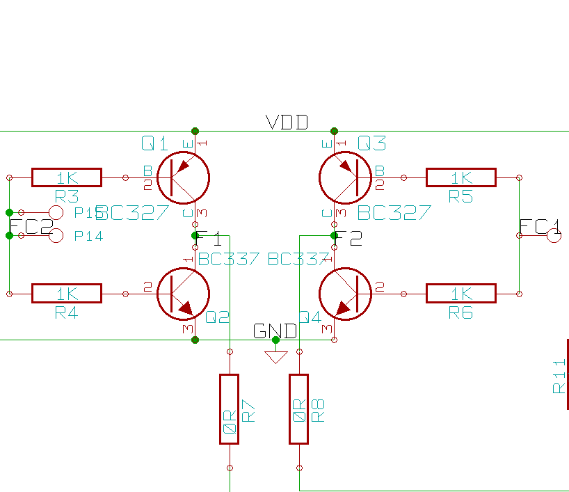

Die dargestellte H-Brücken-Schaltung dient zur Erzeugung einer
Rechteck-Wechselspannung zur Speisung der Heizung eines VF-Displays,
angeschlossen an den Punkten F1 und F2.
Bleiben die Punkte FC1 und FC2 der Basen undefiniert, stellt sich ein
"Kurzschluss" zwischen VDD und GND ein (Egal ob VFD angeschlossen oder
nicht). Lege ich z.B. FC1 (rechte Seite) auf GND, und FC2 (links) auf
VDD, ist alles ok.
Hat jemand eine Erklärung dafür bzw. einen Vorschlag zur Vermeidung
dieses Effekts, der sich unmittelbar nach Start einstellen könnte, bevor
der Mikro-Controller definierte Spannungspegel an FC1 und FC2 anlegt?
Ich verstehe nicht, wie NPN- und PNP-Transistor einer Seite gleichzeitig
durchgeschaltet sein können.
Was bleibt den Transistoren anderes übrig: Der Strom fließ von
Q1.E - Q1.B - R3 - R4 - Q2.B - Q2.E
Damit fließt durch beide Transistoren ein anständiger Basisstrom, so
dass die CE-Strecken von Q1 und Q2 leitend werden. Damit ein Teil der
Halbbrücke sperrt, mußt du eine Basis direkt an Gnd bzw. VCC ziehen,
z.B. mit einem Widerstand von Q2.B nach Gnd.
> Erzeugung einer Rechteck-Wechselspannung
Blödsinn,
die gezeigte Schaltung funktioniert so nicht.
Der Effekt entsteht nicht nur "nach dem Start"
sondern bie jedem Umschalten, nennt sich shoot thru
und das einzige was dabei eine Rechteckspannung wird,
ist die Versorgungsspannung.
Ist es wirklich SO schwer, einfach mal eine RICHTIGE
H-Brückenschaltung nachzuschlagen ?
OP #2155257
denke wenn ich die vier Basen einzeln schrittweise und nicht paarweise
gleichzeitig ansteuer, müsste es funktionieren, von ev. Flimmereffekt
mal abgesehen. Wobei die Schaltung wie gezeigt scheinbar aber nicht
ungewöhnlich ist für den besagten Zweck, habe ich öfters gesehen...beim
Nachschlagen.

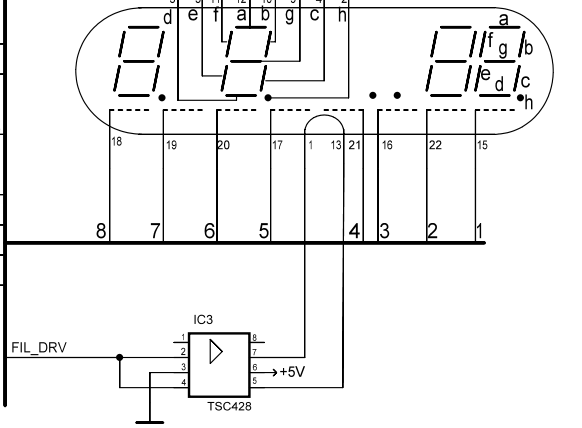

Das hier ist die Schlatung, an der ich mich orientiert habe:
http://elektronik-kompendium.de/public/arnerossius/schaltungen/avr/calc-vfd.png
Gast #2155264
Dann schau mal nach 'komplementärer Emitterfolger'
Bekommst du, wenn du Q1 und Q2 vertauschst sowie Q3 und Q4.
Hierbei können die Basen ohne Vorwiderstand zusammengeführt werden.
Und dann wird keine Eingangsspannung einen Kurzschluss verursachen.
Bei halber Versorgungsspannung am Eingang sind beide Transis gesperrt.
Gast #2155475
Klar, man müsste auch mit Warp 3 durch's Weltall fliegen können,
das hast du schliesslich auch oft genug im Fernsehen gesehen.
> Wobei die Schaltung wie gezeigt scheinbar aber nicht ungewöhnlich ist
Sie ist ganz einfach falsch. Da hat jemand was vertauscht.
> Habe unabhängig davon noch ne Variante unter Verwendung eines
> TSC428 gefunden
Du findest auch zielgenau den grössten Schrott im Netz.
Man sollte dir dass Prädikat als besten Schrottsammler geben,
Ein MOSFET-Treiber ist NICHT für Dauerstrom gedacht.
Auch der TSC428 hat KEINE definiert Dead-Time um Shoot Thru
zu verhindern.
Er verkraftet zudem viel weniger Strom dauernd als aufgedruckt,
nämlich nur ungefähr 150mA (0.75V/Kanal = 1.5 Watt sind die
absolute Obergrenze, da kocht der Chip schon)
Ist es WIRKLICH sooo schwer, einfach eine Vollbrückenschaltung
oder einen Vollbrücken-IC zu suchen und auch zu finden ?
Verwirrt weil die Vollbrücke auf englisch H-bridge heisst,
und trotzdem keine Halbbrücke ist ?
z.B. si9986, schau ins Datenblatt, da gibt es so was wie
shoot thru protection logic, die in deinem TC428 fehlt,
und die ist auch spezifiziert bis 1A, und Dioden hat sie
am Ausgang auch.
Oder Selbstbau aus Einzelteilen
http://www.dse-faq.elektronik-kompendium.de/dse-faq.htm#F.25
