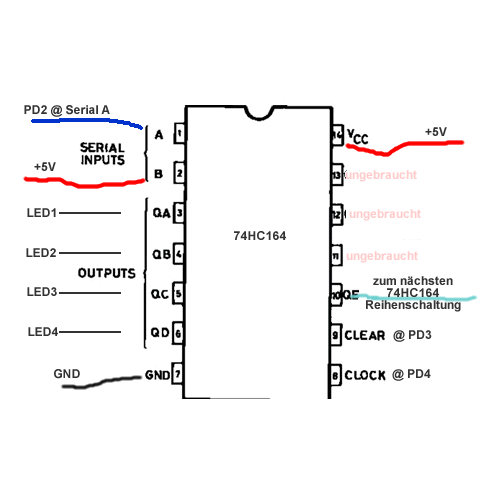

Hallo Community,
ich habe mir nach und nach einen Atmega16 @ 16Mhz Board mit
Serialverbindung aufgebaut. Nun möchte ich gern nachdem alles super
klappte mein Board um ein oder zwei Schieberegister erweitern.
Ich habe das Schieberegister nach folgender Schaltung angeschlossen.
(siehe Ahnhang)

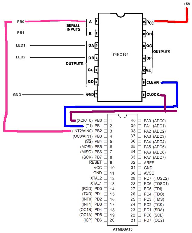

Diese Schaltung funktioniert nur solang ich ich keine Stromversorgung
anschliesse am(74hc164). Sobald ich an PIN7 Gnd und PIN14 +5V gebe
schaltet sich alles Stumm. Die Leds blinken nichtmehr.
Atmega16
Anschluss PB0 an Clock @ 74HC164
Anschluss PB1 an Clear @ 74HC164
Anschluss PB2 an Serial Input A @ 74HC164
GND und Plus (vorerst abgeklemmt)
LED1 an PIN3 @ 74HC164
LED2 an PIN4 @ 74HC164
Der Bascom Code wird ausgeführt allerdings ohne die Stromversorgung am
Schieberegister. Habe ich etwas übersehen was mache ich verkehrt?
Edit:
Im Anhang an PIN 1&2 @ 74HC164 ist PB0 und PB1 beschriftet das stimmt
natürlich nicht.

Gast #2156058
Shiftregister ohne Stromversorgung, vor allem ohne GND soll
funktionieren?
Da fresse ich ja eine Besenfabrik.
Falls du es nicht bereits dadurch bereits gebraten hast, versuche mal
Pin 2 auf high zu legen.
Ich kenne die Programmiersprache, die du benutzt nicht, aber mir sieht
es so aus, als ob die Variable Reg gar nicht initialisiert ist.
Ausserdem scheint mir CLOCK und CLEAR in deinem Code vertauscht.

Gast #2156620
Liest du eigentlich auch die Beiträge, die man auf deine Frage schreibt?
Wie gesagt, du hast in deinem Code Clock und Clear vertauscht.
Aussdem würde ich den Clear low-cycle und den Clock high-cycle
sicherheitshalber so machen:
Portb.0 = 0
Waitms 1
Portb.0 = 1
Portb.1 = 1
Waitms 1
Portb.1 = 0
Und ohne GND und VCC funktioniert es überhaupt nicht.
Gast #2156818
Ich nur Bahnhof verstehen.
Welche Anleitung? Wer ist "er"? Wo ist "da?"
Die Belegung ist nicht total anders, sondern du hast den 2. Input jetzt
korrekterweise auf 1 gesetzt, das ist das einzige was "richtiger" ist.
Jetzt hast du eben andere Ports an deinem Atmel benutzt.
Ich denke das Problem war nach wie vor hauptsächlich in deinem Code zu
suchen, offenbar hast du jetzt im Code die Clock- und Clear Leitungen
richtig angesteuert.
Gratulation.
OP #2156841
Den Reset-Eingang (MR=Master Reset) des Schieberegisters wird an Port D
Bit 0 angeschlossen. Schieberegister benötigen noch ein Taktsignal,
welches hier CP genannt wurde, dieses hängt an Bit 1 des Ports D.
Der 74HC164 besitzt 2 Dateneingänge, welche aber durch eine Und-Funktion miteinander verknüpft sind, so dass wir nur Da an Port D Bit 2 des AVR klemmen.
 Db wird dauerhaft an + gelegt.
da an Port zwei ,...
