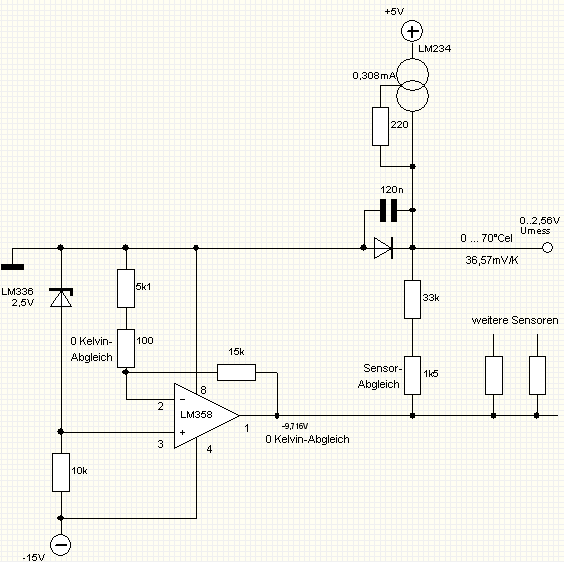

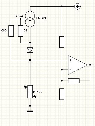

Ich habe vielleicht euer Problem noch nicht richtig erfasst. Ich hatte
mal die Schaltung wie im Bild geplant. Stromquelle mit LM334 (Temperatur
kompensiert mit Diode). Bereichsanpassung über Spannungsteiler an V+,
beliebige Verstärkung. Ich wollte 10 Temperaturen mit AVR erfassen. Mit
dem 10Bit-Wandler und 100° Messbereich kommen da 0,1° Auflösung raus.
Mir waren dann die PT100 zu teuer und die 4-Drahtanschlüsse zu aufwendig
und bei meinen langen Leitungen alles zu ungenau. Ich habe das ganze
direkt mit den LM334 gelöst und bin immer noch begeistert: Beliebig
lange Leitungen, seit Jahren stabil und besonders sehr sehr einfache
Kalibrierung. Die Kalibrierung kann man bei einer beliebigen Temperatur
machen, da der 2. Temperatur-Punkt der absolute Nullpunkt ist.
Gast #2159420
Ja, es ist Dir aber klar, das die Genauigkeit deutlich schlechter ist?
> Kalibrierung.
Nun, ich bin auch der Ansicht, das man mit PT-Widerständen
sehr präzise Spannungsmessungen machen kann. Die geringe
Steigung der Sensoren erzwingt aber eine aufwändige Schaltung.
Dieser Aufwand lohnt sich m.E. nur, wenn die geforderte
Genauigkeit gleich oder besser 0,1K ist. Ansonsten sollte man
eher auf Halbleiterfühler übergehen. Sie sind wesentlich
"pflegeleichter".
Aha, und wie verwirklichst Du den absoluten Nullpunkt, um Deine
Kalibrierung durchzuführen? :-)
Eine Zweipunktkalibrierung sollte eigentlich das mindeste sein,
was man macht. Sie ist mit dem 0° Punkt und einem Fieberthermometer
im überwiegend genutztem Bereich auch verhältnismässig einfach
durchzuführen. Bei Messungen über 100° kommt man wohl um das
Ausleihen eines geeigneten Kontrollinstruments zur Kalibrierung
nicht drumherum.
Gruss
Harald
Gast #2159542
Ist mir spontan nicht so klar. Du meinst vermutlich die Stromquelle. Man
müsste eine genaue Fehlerbetrachtung machen. Der Strom ist typisch
0,01%/V genau und die Temperaturkompensation ist für den theoretisch
richtigen Wert gewählt. Ich hätte auch lieber einen Stromkonstanter, der
nicht gleichzeitig Temperatursensor ist - habe aber bisher keinen
vergleichbaren gefunden. Auf jeden Fall muss man aber gute Widerstände
nehmen.
Das kostet leider den Aufwand einer genauen negativen Spannung (siehe
Bild). Aus dem gewünschten Messbereich ergibt sich der Strom (0,308mA)
und der Widerstand (34k5) und dann ergibt sich die neg. Spannung für den
absoluten Nullpunkt. Beim absoluten Nullpunkt fließt 0 µA Strom laut
Datenblatt. Bei 0° kommen  im Beispiel 0V heraus. Die angegebenen Werte
ergeben einen Temperaturbereich von 0 bis 70° für die Vollaussteuerung
des ADC (Uref=2,49V). Ich habe mir eine Excel-Tabelle gemacht, mit der
ich die Werte für jeden Anwendungsfall berechnen kann. Wenn die
Spannungs- oder Widerstandswerte nicht genau sind, verschiebt sich nur
der Spannungsbereich und der Offset, aber nach der Kalibrierung nicht
die Genauigkeit der Messung. Aber alle Werte müssen stabil sein. Ich
habe nur 0,1%-Widerstände mit 25ppm/° genommen.
Durch die 1-Punkt-Kalibrierung braucht man keine Temperatur anzufahren
und zu stabilisieren, sondern nimmt einfach die, die gerade ansteht. Ich
nehme die Raumtemperatur, die ich mit einem kalibrierten Thermometer auf
0,05° genau messen kann.
