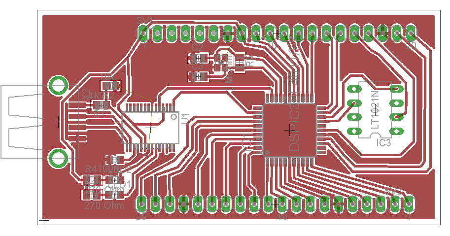

Moin Leute,
könnte jemand von euch über die Platine schauen und mir ein Feedback
geben ob ich irgendetwas vergessen oder versaut habe?
Auf der Platine ist ein DSPic30F4011, FT232RL, LT1021CCN8-5 und der
SMD-Quarz X22.
Ich bin mir bei den AVSS, AVDD, VDD, VSS nicht so sicher und ob ich
Vref- einfach auf Masse setzen sollte!
Andi
von kolabier (Gast)
Aua.
1.) Grid benutzen
2.) Design rule check machen, dann siehst du auch, dass einige GND
Verbindungen unterbrochen sind
von tt2t (Gast)
Der LT1021 macht 5 Volt aus welcher Quelle: ein Pin des dsPIC? Der
LT1021 braucht bis zu 6.6 V am Input, um 5.0 V am Output zu liefern.
von BKone (Gast)
to tt2t:
Der LT1021 wird seine Spannung über einen PIN bekommen.
Es ist bei der Schaltung vorgesehen das sie auf ein Breadbord soll, ich
möchte damit dann einfach mehr Möglichkeiten haben zu experimentieren.
Ich hatte da was von 6 Volt im Datenblatt gelesen, aber ich wollte da
eher 10V drauf geben.
to kolabier:
1) ich dachte immer ich hätte ein Grid benutzt...kann aber sein das ich
im späteren Verlauf das Grid zu klein gewählt habe!
2) danke für den Tip mit design rule check, seh jetzt schon das es da
beim FT232RL eine Massefläche gibt die keine Verbindung zum Rest hat.
von tt2t (Gast)
Und Pin4 des LT1021 (GND) ist mit Pin20 (RB1/Vref-) des dsPIC verbunden.
Ich weiss nicht, ob das so einfach geht, da dürfte die "precision" des
LT1021 weg sein.
von tt2t (Gast)
Schau Dir mal Figure 20-2 und Table 24-39 an, da gibt es einen
Designvorschlag und Regeln für die Vref
von BKone (Gast)
Ich weiß jetzt nicht wo du die Figure- und Tableangaben her hast, bei
meinem Datenblatt von Linear Technology seh ich davon nichts!
Bei den 10bit die der dsPIC hat und in anbetracht des "Output Voltage
Temperature Drift" zwischen 0 und 100°C seh ich für einen anderen Aufbau
eigentlich keine Notwendigkeit.
Da steht noch das man den LT1021 vor Luftzug (Airflow) schützen
sollte...das kann man ja durchaus machen.
Ich wollte den Vref- nur nicht mit Masse verbinden (sondern direkt mit
dem LT1021) weil ich nicht genau weiß ob es bei der Massefläche nicht
doch mal zu Störungen kommen könnte (dachte an HF, hab da nicht so die
Ahnung).

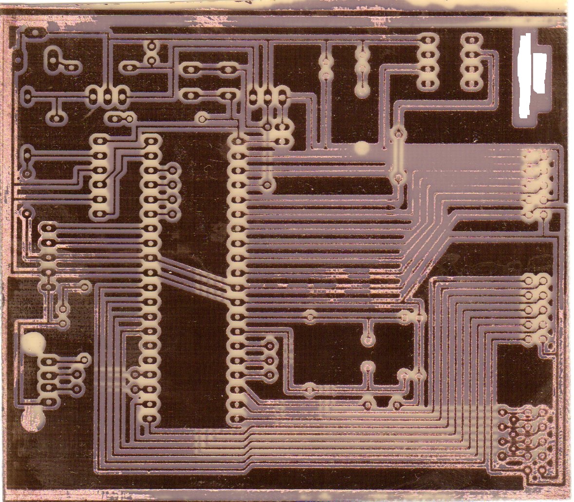

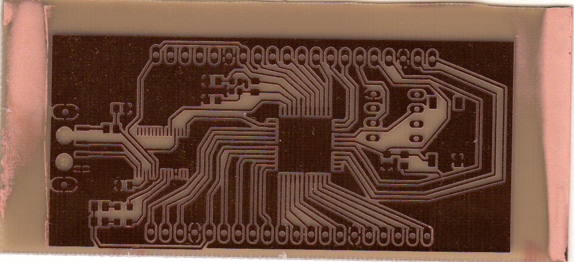

von BKone (Gast)
Sooo, nach ein paar Korrekturen und in anbetracht das ich einige
Masseflächen von Hand verbinde, hab ich nun die Platine geätzt.
Ganz nebenbei zeigt die Platine die ich danach geätzt habe auch was
passiert wenn die Vorlage nicht richtig flach aufliegt und der Drucker
mit der schwarzen Farbe spart bei der Folie (eine doppelseitige
Testplatine für Pic18F4550, Leiterbahnen sind verbesserungswürdig!). Das
war dann eine Platine für den Müll...

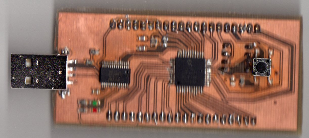

von Andreas G. (beastyk)
Es ist zwar lange her, aber jetzt (nachdem ich mir erlaubt habe den
FT232RL auf den Boden und damit in ein Nirvana fallen zu lassen, was
einen Neukauf zur Folge hatte) habe ich die Platine fertig bestückt.
Ungetestet und aufgrund einer fehlenden Kamera notdürftig mit einem
Scanner eingescannt und damit unscharf...tja, is schlimm, aber ohne Moos
nix los!
Andi
Nur mal so ne Frage: Wenn ausversehen VDD und VSS irgendwo zusammen
sind....dann kann ich die Chips doch inne Tonne treten, oder?
Es ist wahnsinnig gut ein Warsteiner Grapefruit im Kühlschrank zu haben
wenn alles schief geht!
ICH
von Reinhard Kern (Gast)
Wieso denn? Dadurch sind die Chips nicht nur vor Überspannungen
geschützt, sondern auch vor den normalen :-)
Nur dein Labornetzteil wird einen viel zu hohen Stromverbrauch anzeigen,
und wenn es genug leistet, bringt es auch Leiterbahnen zum Verdampfen.
Gruss Reinhard
Moin Reinhard,
danke erstmal das du dich (im Moment noch als Einziger) darauf gemeldet
hast, dachte eigentlich das mehr Leute nochmal drüber schauen wenn ich
den Thread nach oben push.
Mein 7805 war von dem Ganzen nicht so begeistert und lief (wie du es für
das Netzteil vorausgeschickt hast) recht heiß.
Das PicKit meinte es huscht in den "aus und vorbei"-Zustand und war
danach nur durch nochmaliges USB verbinden wieder zur Mitarbeit zu
bewegen (gut das es nicht ganz den Geist aufgab).
Aber liegt dann nicht 5 Volt an Ground? Ich hab noch nicht wirklich raus
wo die Leiterbahnen/Lötstellen sich getroffen haben, nachdem ich VCC für
den FT232RL getrennt habe (Bahn oben bei der Platine)war am dsPIC VCC
und VSS nicht mehr verbunden, ich vermute das ich bei dem FT232RL unten
die VSS Fläche zu nahe an den VCC-Pin gebracht hab.
Vielleicht könntest du mir das mit dem "geschützt" noch etwas näher
bringen ;o)
VCC liegt dann bei 0 volt und VSS bei.....geht dann alles nur auf das
Netzteil/Batterie/78XX ????
Andi
Meine Vermutung war richtig!
PicKIt2 findet den dsPIC, Bootloader aufgespielt aber wenn ich den dsPIC
auslese steht überall nur 0XFFFF.....
Dieser Bootloader ist für mich ein Buch mit 7 Siegeln
(Bootloader_SW_022409).
Andi
