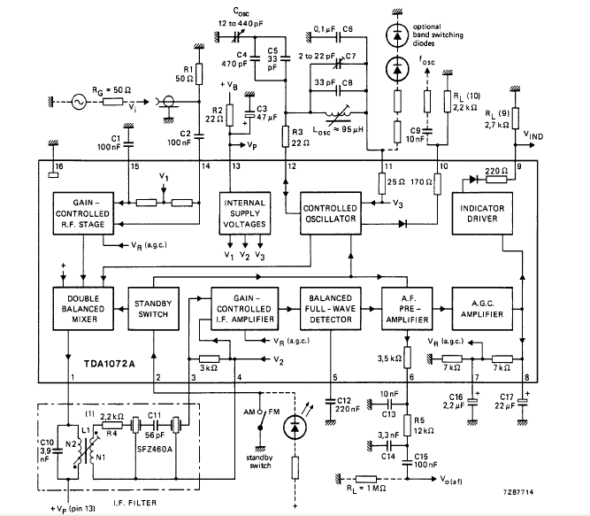

Habe einen TDA1072 vorliegen, einen AM-Empfängerbausten (Superhet). Beim
Datenblattlesen kam mir die Idee, den Vorkreis auf Masse zu legen und
nur den Oszillatorkreis zu beschalten und zwar so, dass der oben
angegebene Frequenzbereich mit einem Drehko überstrichen werden kann
(eventuell mit Umschalter für andere Induktivität/en).
Das HF-Signal müßte dann zur weiteren Verwertung bequem am ZF-Ausgang
abgegriffen werden können.
Fragt sich natürlich, mit welcher Wellenform das Signal dort den IC
verläßt (weiß das jemand?).

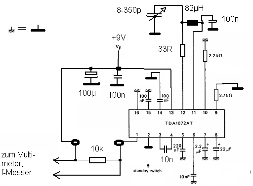

Ich schuster' das Teil einfach mal zusammen und schaue, was dabei
rauskommt.
Das Signal will ich über einem 1K-Poti von Pin1 (ZF out) nach +Ub
(Pin13) abgreifen, Auskopplung dann am Schleifer über 100n.
Einzig was ich mit den beiden Anschlüssen 3 und 4 (siehe Schaltbild)
machen soll, weiß ich noch nicht. Pin3 vielleicht einfach über 10n an
Masse?! Aber Pin4??? Der scheint so eine Art Masse für die ZF-Filter zu
sein...

Hab das TDA1072-Teil mittlerweile aufgebaut.
Leider schwingt nichts, weder Oszillatorkreis, noch kommt an Pin1
(Ausgang ZF) was raus.
IC zieht ca. 20mA, so stehts auch im Datenblatt.
Habe den Oszillatorkreis für ungefähr 1MHz ausgelegt, 82µH und 350pF.
Mit anderen Spulen- und Kondensatorwerten oszilliert ebenfalls nicht.
Mache gleich mal ne Skizze zum Posten fertig, vielleicht hat jemand eine
Idee, woran es liegen könnte.
Gast #2163360
Michael X. schrieb:
> Auf Pin 1 muß Vp anliegen
danke!
so, es oszilliert jetzt. das ding ist aber eine ganz schöne mimose. wenn
man auch nur gedanklich in die nähe des oszillatorkreises kommt,
verstimmt sich schon die frequenz...
da kann man als HF-generator genauso gut einen oszillator mit einem
transistor aufbauen und einen zweiten transi als impedanzwandler
hintenanhängen.

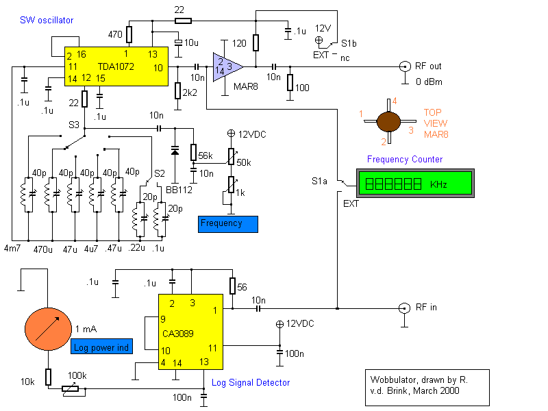

vielleicht baue ich es zu folgendem um, wo die platine schon mal steht:
http://pages.suddenlink.net/wa5bdu/1chiprx.htm
schaltplan ist weiter unten, achtung, IC ist dort seitenverkehrt
gezeichnet
Gast #2164187
Michael X. schrieb:
> Der Vorteil der Schaltung
> dürfte sein daß die Amplitude des Oszillators irgendwie stabilisiert
> wird.
hm, laut datenblatt kann man ja das oszillator-HF-signal an pin 10
abgreifen. wenn ich da ein kabel über einen 10k-R und einen 330p-C
(seriell) abgreife und an den frequenzzähler anschließe, ändert sich die
frequenz.
das scheint mir nicht sehr stabilisiert, muss es aber noch mal richtig
untersuchen... hatte ja gehofft, mit dem aufbau um einen imp-wandler
herumzukommen.
