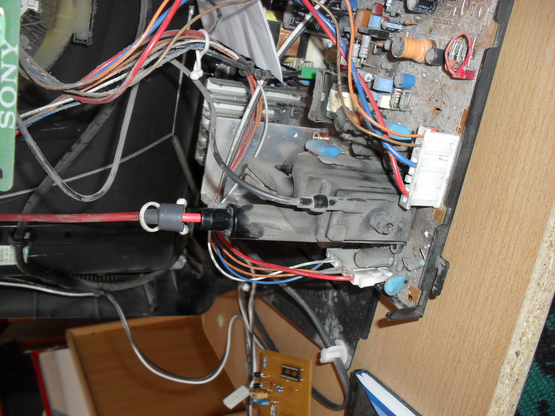

Hallo
bei meinem Fernseher ist das NF-Verstärker IC warscheinlich hin.
jedoch stört mich das Hochspannungskabel (s. Bild) beim Austausch.
Kann mir bitte jemand erklären wie man das abgeklemmt bekommt?
bei google und youtube hab ich dazu nichts gefunden.
wegen sicherheit: der Fernseher ist schon seit über eine Woche vom Netz,
wie kann man trotzdem sicher sein das die Kondensatoren sich entladen
haben.
lg
Max

Das Kabel ist dort einfach nur eingeklemmt. D.h. durch vorsichtiges
Abziehen mit etwas hin und herbiegen und drehen kannst du es ab-
ziehen. Am besten hängst Du es anschliessend an den Metallschutzkorb
des Zeilentrafos. Dort ist es normalerweise geerdet.

Die Spannung ist weniger am Kabel gefährlich, sondern in der Bildröhre.
Also Abstand halten vom Bildröhrenanschluß. Diese Ladung kann sich auch
über mehrere Wochen halten.
Den Bildröhrenanschluß seitlich drücken. Es sind meist 2 Federdrähte.
Bitte aber das nächste mal kleinere Bilder!

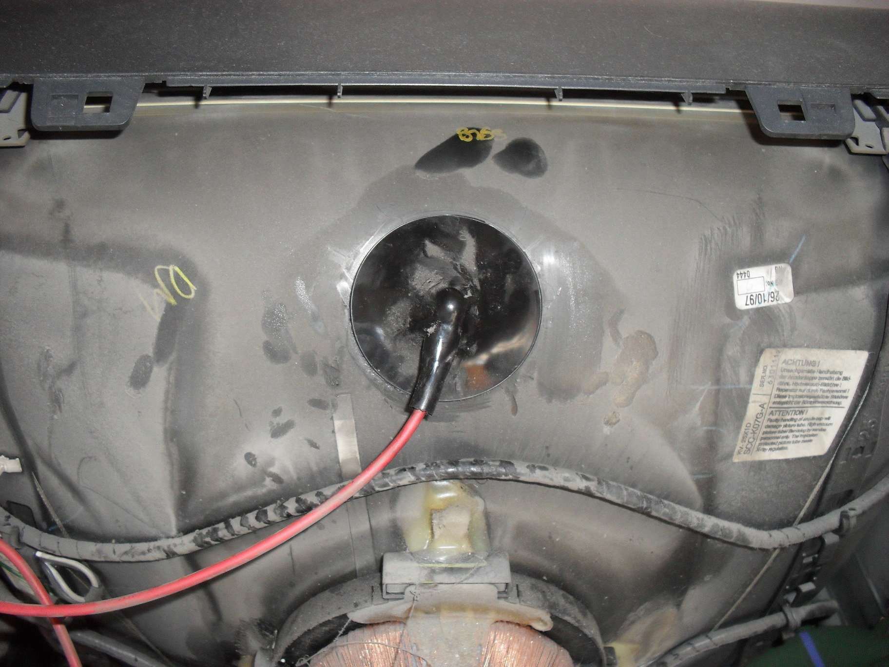

> bei Bild1 oder bild2 rumwackeln?
am Trafo selbst (bei Bild2) ist das Kabel angelötet. Du bekommst es nur
an der Röhre ab (Bild 1). "Rumwackeln" alleine reicht nicht, so
"wackelig" werden Hochspannungskabel nicht montiert sein.
Wenn der TV schon ca. 1 Woche lang rumsteht und vom Netz getrennt ist,
KÖNNTE die Ladung am Rohr mittlerweile abgebaut sein.
Zieh dir Muttis Spül-Handschuhe an, und klapp den schwarzen
Gummi-"Sauger" Am Bildrohr etwas hoch. Du wirst folgendes feststellen:
Im Rohr selber ist eine "Nut" eingelassen. Das Hochspannungskabel-Ende
ist so geformt, daß es wie ein "T" mit doppeltem Schenkel (Senkrechter
Strich des T) aussieht. Die beiden queren Enden des T-Strichs klipsen
dann in de Nut hinein.
Um das Kabel abzuziehen, mußt du nun also den Gummisauger von außen so
feste zusammen drücken, daß zumindest eine Seite aus der Nut heraus
gelangt, und dannn kommt dir das Kabel auch schon entgegen gehüpft.
In den meisten (allen?) Fällen steht das ganze so, daß das abführende
hochspannungskabel Kabel genau senkrecht zur queren T-Achse liegt, also
in entwa so:
Viel Erfolg.
Das Kabel enthält keine Ladung, sondern das Bildrohr. Dem Kabel ist es
egal ob es am Zeilentrafo-Schutzblech hängt. Du solltest halt nicht
deine Zunge oder andere Körperteile in die "Öffnung" (Die Anschlus-Nut)
der Bildröhre reinstecken.

die bildröhre würde ich vorher entladen. man kann ja mit einem gut
isolierten draht an die metallklemme unter der gummihaube drunter
drangehen und die ladung nach masse kurzschließen.
im trafo kann auch eine restladung stehen, bei heutigen geräten sind das
diodensplittrafos (DSTs) und da sind ziemlich große kondensatoren drin.
im leerlauf erzeugt so ein trafo 3-4cm funken die richtig hell sind und
auch richtig knallen. also besser kurzschließen als sich hinterher
wundern.
an der metallklemme der bildröhre auch mechanisch aufpassen, die
bildröhren sind an diesem anschluß recht empfindlich.

So macht man das nicht!
Außerdem gibt es keine Notwendigkeit, für so eine Reparatur das
Hochspannungskabel lösen zu müssen. Schon mal drüber nachgedacht, eine
Decke auf den Tisch zu legen und den Fernseher mit der Bildröhre nach
unten draufzupacken? Das erleichtert das arbeiten ganz enorm...
Das macht man deshalb, daß, wenn man das Gerät wieder einschaltet und
vergessen hat, den Hochspannungsanschluß wieder auf die Röhre zu
stecken, die Hochspannung nicht unkontrolliert herumsprüht, z.B. auf der
Platine.

Das geniale Teil ist doch mindestens schon über 10 Jahre alt, nach dem
Stand der Technik auf Bild 2.
Noch kein SMD in Sichtweite, und R´s wie C´s + D´s und T´s in energie- /
material- und damit ressourcenverschwendender Größe.
Kannst ja mal das Baujahr und den Typ durchgeben, ich tippe mal auf
alles außer Philips.
Wer kommt mit Raten näher dran? Also RFT ist es schon mal nicht mehr!
