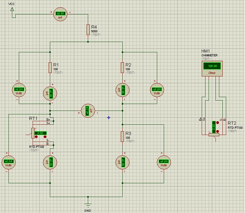

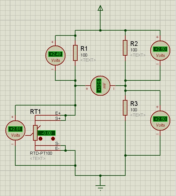

ich hab grad versucht, eine Messbrücke abzugleichen, allerdings nur als
Simulation in Proteus Isis. Allerdings scheint die Brücke nicht
abgeglichen zu sein, sonst würde ja das Voltmeter ja keine 12,5 mV
anzeigen. Entweder stell ich was falsch ein, oder ich schließ den Pt100
falsch an. Könnte sich das jemand anschauen?

Welchen Widerstand hat denn der PT100 ?

Bei Null Grad 100 Ohm, im Proteus kann ich dort die Temperatur
einstellen.

von Sven (Gast)
2,5V an PT100 => 25mA => Eigenerwärmung => höherer Widerstand
Wenn das vom Spice-Model berücksichtigt würde...

Dann schau doch mal was passiert, wenn die Spannung ueber der Bruecke
von 100mV auf 5V geaendert wird.

Ich hab grad mal nachgerechnet:
Bei I = 25 mA und UBrücke = 12,5 mV hat der Pt100 noch 0,5 Ohm. Das ist
aber ne ganz schöne Abweichung, zumal sich das schon im 1,5 °C Bereich
bewegt, da muss es doch dann irgendwo eine Einstellung geben, wo ich das
ändern kann.
von Dennis B. (danrulz81)
Jetzt beim ausprobieren fällt mir grade auf:
Ich bekomm ja garkeine Brückenspannung von 5V hin, wenn ich R1 nicht
richtig groß und R2 nicht richtig klein mache.
von Sven (Gast)
Weisst Du eigentlich, was Du da tust?
Über dem PT100 stehen 2,51V, sagt das Messgerät.
Der PT100 hat bei 0°C 100ohm.
Nach Herrn OHM fliessen dann
I = U / R
25mA durch den PT100.
Das hat mit der Brückenspannung überhaupt nichts zu tun.
von Analytiker (Gast)
Eine "Meßbrücke" =keine Heizbrücke.
Speise mal mit einem konstanten Strom von höchstens 1 mA.

von Purzel H. (hacky)
Ja. ueber die Bruecke. Das bedeutet dann eine viel kleinere Spannung.
Ein PT100 sollte hoechstens 30mV drueber haben

So sieht es aus, wenn ich mit 1mA speise. Ich hab mal noch nen Ohmmeter
drangehängt. Der scheint zu stimmen.
> Ich hab mal noch nen Ohmmeter drangehängt. Der scheint zu stimmen.
Bei +- 0°C sind es 100,00 Ohm nach DIN 43 760.
Bei 1°C sind es 100,39
bei 10°C sind es 103,90 und
bei 25°C hat er 109,73.
Es reicht nicht, 1%ige oder sogar 0,1%ige Widerstände zu nehmen.
Die Brücke muß abgestimmt werden, erst dann sind die 0,24mV
verschwunden.
