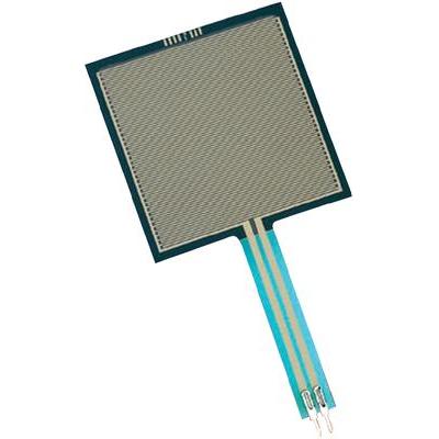

Hallo alle miteinander,
ich bin auf der suche nach einem Drucksensor Hersteller,
wie soll der Drucksensor aussehen?
wie auf dem Bild.
was soll der Sensor genau messen können, ich muss erkennen wenn ein LKW
darüber fährt bzw. wann sein Rad an der Stelle des Drucksensors ist,
somit muss ich nur das Signal bekommen LKW Rad ist drüber oder nicht, es
reicht also wenn der Sensor mir eine 1 bzw 0 gibt :-), ich sage mal wenn
mehr wie 0,5 Tonne drauf wirken.
wie Groß sollte es sein?
ich würde das teil also den Sensor in einer Größe von (B x T) 5cm x 30
cm benötigen. der Sensor soll zwischen zwei Gummi matten gelegt werden.
hat einer eine Idee wo ich so was her bekommen könnte?
#2159233
Ist es wurst, wenn deine Konstruktion auch bei PKW und Personen auslöst?
Dann würde ich es mit Lichtschranken versuchen.
Dehnungsmessstreifen haben auch nur eine begrenzte zykliche
Belastbarkeit, also eine Sichere Unterscheidung von verschedenen
Fahrzeugklassen funktioniert über die Zeit immer schlechter, da sich der
Widerstandswert bei dieser Belastung immer weniger ändern wird. Denk mal
an die Reibung zwischen den Gummimatten und über mögliche aufretende
Kräfte nach.
mfg mf
