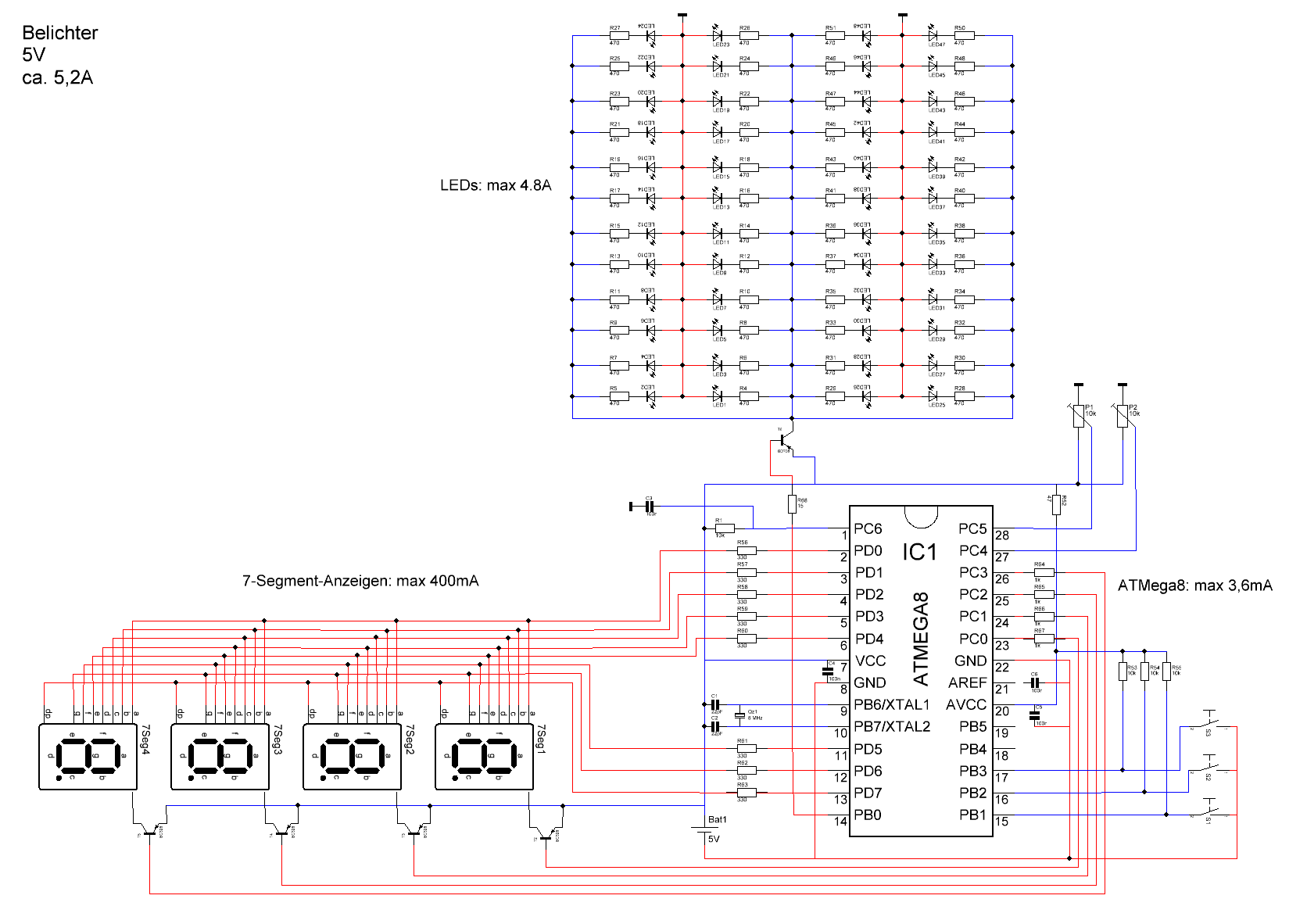

ich möchte mir einen UV-LED Platinenbelichter basteln. Die Zeitsteuerung
soll ein ATMega8 übernehmen. Bei der Auswahl des Transistors hat der
Artikel hier auf der Seite schon sehr weiter geholfen, dennoch bin ich
mir nicht sicher, ob das alles so richtig ist wie ich es aufbauen
möchte.
Transistor:
  - BD708
  - PNP
  - 60V
  - 12A
  - 75W
Basiswiderstand (48x UV-LEDs je max 100mA):
4800mA / 20 = 240mA
3,75V / 240mA = 15Ohm
Der Lastwiderstand sind doch die Widerstände bei den LEDs (Schaltplan),
oder? Das müsste doch so klappen mit dem Transistor?

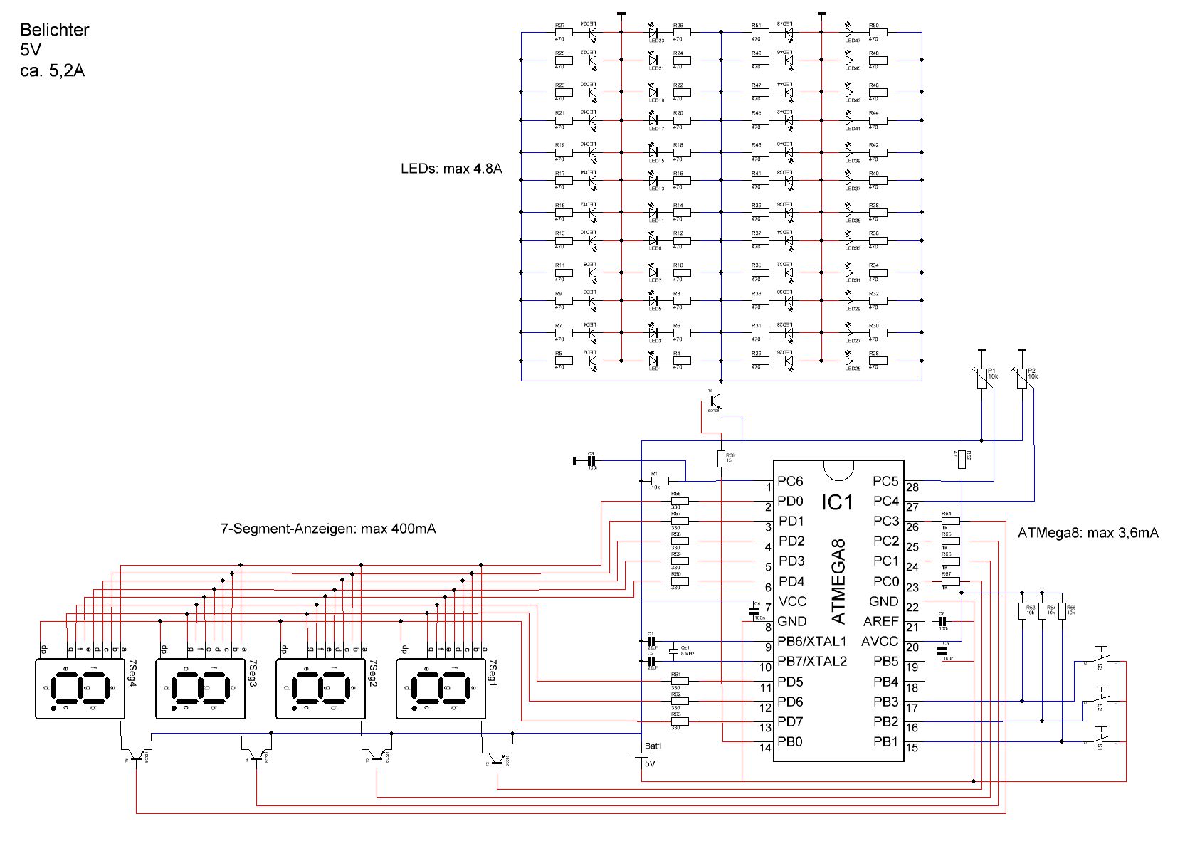

Als Netzteil möchte ich folgendes verwenden:
SNT MW-DR60-05 :: Schaltnetzteil, geschlossen, 5V / 6,5A / 60W
(Reichelt)
Als Einschaltstoßstrom ist 36A angegeben. Wird das intern im Netzteil
abgefangen oder geht mir die Schaltung kaputt wenn ich es anschalte?
PS: Die Transistoren bei den 7-Segment-Anzeigen sind nicht gemeint. Das
habe ich von hier übernommen.
von ArnoR (Gast)
Die LEDs sind alle falsch gepolt. Die Versorgung der LEDs und des µC
sollte man trennen und mit einem ordentlichen Elko abblocken. Wenn die
4,8A auf den 5V schlagartig gezogen werden, kann sonst schon mal der µC
"ausgehen".

von MaWin (Gast)
Die hättest du aber lieber auch ausrechnen sollen, dann wären EINIGE
Fehler aufgefallen. Ein Port-Pin liefert laut datenblatt nur 20mA, und
wird irgendwo zwischen 20mA und 40mA abregeln, du kannst dich also nicht
auf mehr als 20mA verlassen. Deine 240mA kommen also nie aus dem AVR,
auch nicht mit den (richtig berechneten) Vorwiderstand.
> Das habe ich von hier übernommen.
Leider wird hier viel Schrott von ebenfalls Unwissenden geschrieben.
20mA pro Portpin erlauben nur 5mA (im Mittel, entsprechen also dem
Helligkeitseindruck von 5mA Dauerstrom) pro LED und 160mA pro
Transistor, der seiterseits 16 ( oder 8) mA aus dem Portpin braucht.
Das Schaltnetzteil zieht den Strom beim Einschalten aus dem Netz.
LEDs haben (im Gegensatz zu Glühbirnen) keinen Einschaltstromstoss.
Schaltet man die LEDs in Reihe an eine wesentlich höhere Spannung,
braucht man weniger Vorwiderstände und muss einen geringeren Strom
schalten. Allerdings sollte man dann Masse schalten mit einem NPN (oder
NMOSFET).

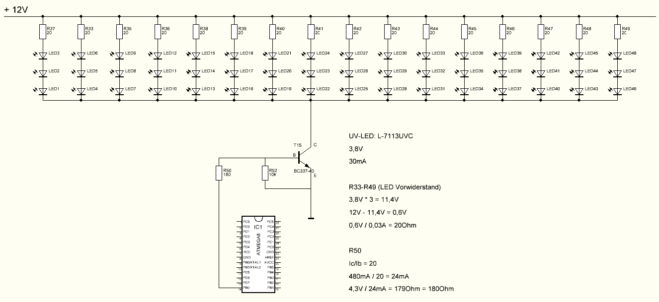

Bin ich den überhaupt auf dem richtigem Weg mit dem Transistor/Mosfet
oder gibt es andere Möglichkeiten die LEDs mit einem AVR
An-/Auszuschalten?

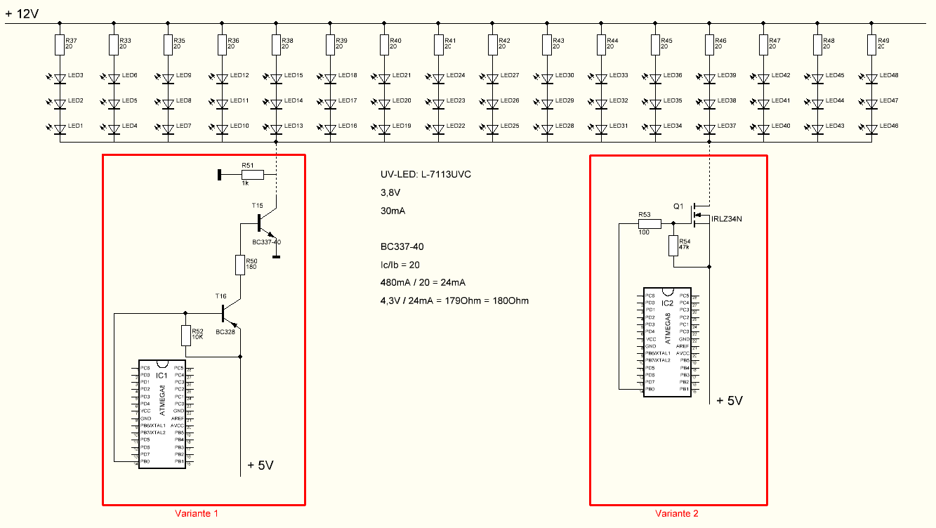

Falk Brunner schrieb:
> Ergo. Lass den Unsinn. Oder nimm wenigsten einen MOSFET. IRF7104 oder
> so.
Ähm, warum denn einen P-Channel Mosfet? Ich würde eher einen N-Channel
LogicLevel Mosfet nehmen und gegen GND schalten. Schaltet der IRF7104
bei 5V Spannungsdifferenz GS schon voll durch?
von Max D. (Firma: Hobby) (fmhweb)
Wie sieht es mit dieser Schaltung aus. Komm ich dem ganzen schon näher?
Ich finde einfach keine vergleichbare Schaltung. Ich weiß wahrscheinlich
nicht wonach ich suchen muss.
Für mich ist das halt meine erste Schaltung. Daher bin ich froh erst
einmal etwas über Transistoren allgemein zu erfahren. Mosfet habe ich
halt auch noch nie verwendet. Wäre es denn theoretisch möglich den
Transistor aus der ersten Schaltung gegen einen Mosfet zu tauschen?

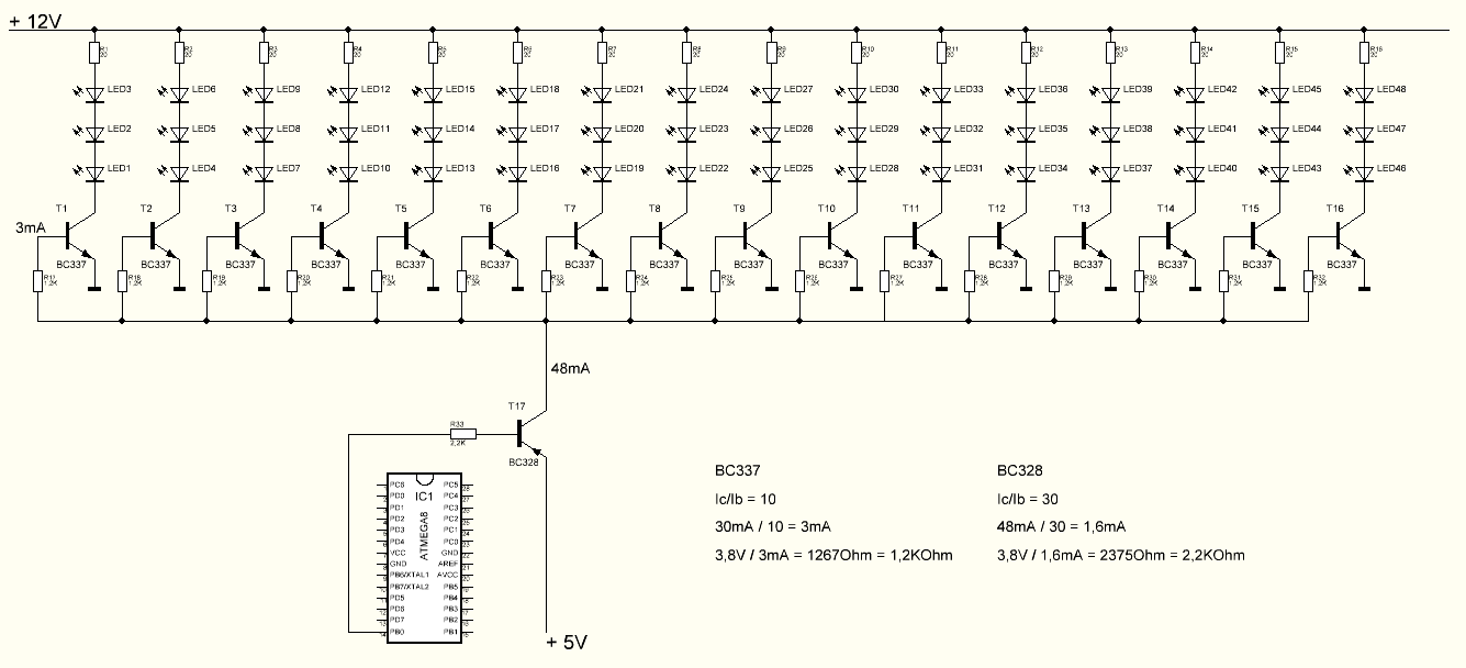

Bei der Berechnung des Vorwiderstands der BC337 habe ich mit dem Strom
einer LED gerechnet, also 30mA. Ist das richtig, oder muss ich den Strom
der 3 LEDs addieren?
Ein BC337 benötigt jetzt 3mA vom AVR. Ich habe alle 16 BC337 addiert,
und komme so auf 48mA. Ich gehe mal davon aus das man das so macht?
von MaWin (Gast)
Hmm, vorhin hatten die LEDs angeblich noch 100mA.
Die Schaltung ist aber schon ein deutlicher Fortschritt.
Ein Widerstand von dort wo 48mA steht nach Masse ist sinnvoll,
damit beim abschalten die Basis aller Transistoren auch nach
Masse gezogen wird zum ausschalten. So 1k Ohm.
Ebenso von der Basis von T17 nach +5V, damit, so lange der AVR Ausgang
nach RESET noch ein Eingang ist, der Transistor ausgeschaltet bleibt, so
10k Ohm.
Die LEDs sind in Serie, der Strom fließt deshalb nur einmal. Also: 30mA.
Jeder BC337 benötigt an der Basis die 3mA (eher weniger, du könntest
auch auf unter 1mA runtergehen, wenn du einen BC337-40 nimmst). Dann
wäre eine direkte Ansteuerung mit dem AVR-Portpin noch möglich.
Oder: von zwei Transistoren die Kollektoren verbinden und einen
Transistor wegrationalisieren - also zwei LED-Stränge, so wie sie sind,
parallel an einem Transistor betreiben. Dann aber mit den 3mA
Basisstrom.
Aber: in deiner Schaltung ist ja noch der PNP dazwischen. Nur der
benötigt Ansteuerstrom vom AVR. Über die 2k2 an der Basis sind das ja
nur ein paar hundert µA.
Warum nicht einfach ein, zwei UV Röhren mit einem Relais schalten? Das
klingt für mich eher straight forward als die LED-Lösung.
von Falk B. (falk)
@  Unwissender (Gast)
Weil es auf die Schnelle war und im Original ein PNP drin ist.
Geht auch, ist einfacher und besser.
Einigermassen, 0,4 Ohm max, macht bei 5A aber schlapp. Hmm. Dann eher
nicht IRF7104 :-0

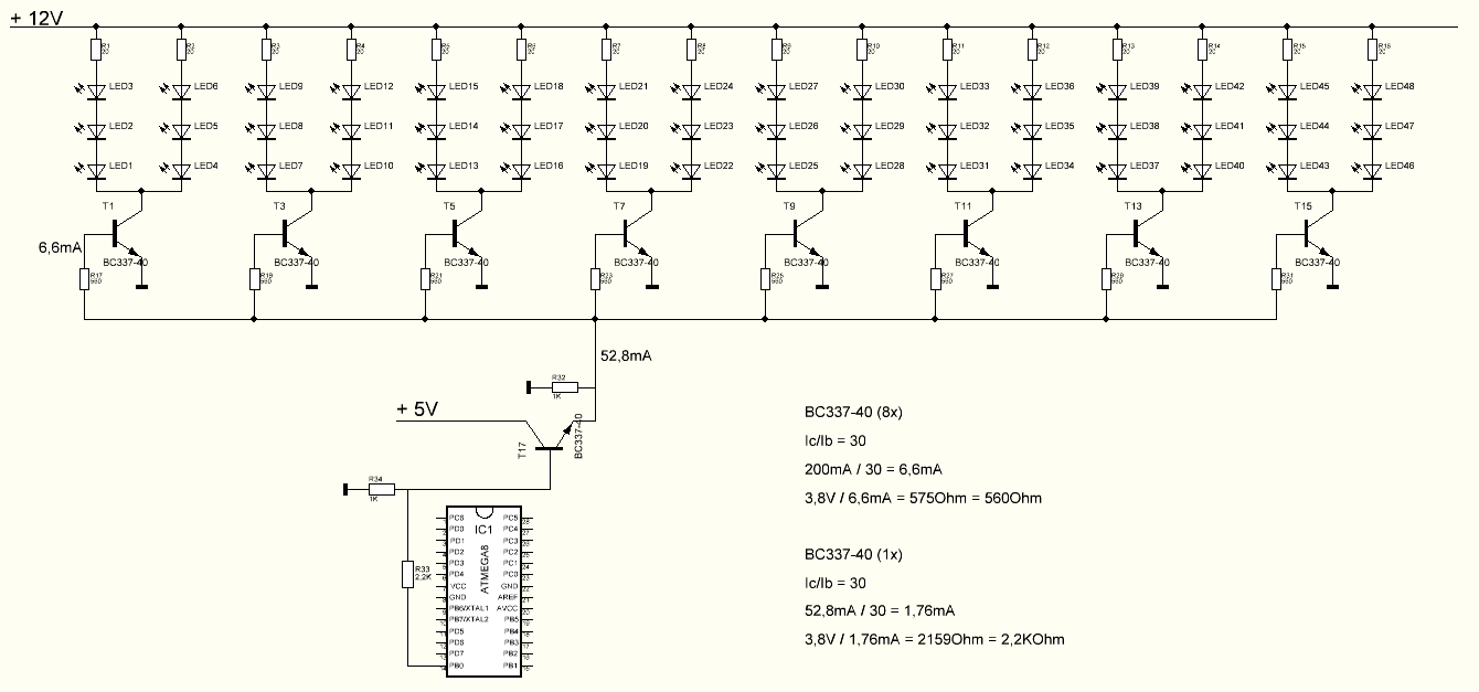

Also es waren doch 100mA. Zumindest der peak forward current. Der DC
forward current is 30mA.
Ich habe jetzt die Transistoranzahl halbiert. Da die Reihen jetzt
parallel geschaltet sind, muss ich doch mit 200mA rechnen? Den PNP habe
ich durch einen NPN getauscht. Ich verstehe aber nicht wie ich auf den
Vorwiderstand des am AVR angeschlossenen Transistors komme. Wie wird der
berechnet?

von MaWin (Gast)
> Der DC forward current is 30mA.
Also eine 20mA LED.
Die 100mA hält sie nur kurzzeitig aus, danach rauchen sie ab.
Vergiss 100mA mit denen.
Parallelschalten geht, nun fliessen 40 oder 60mA durch die Transistoren
(das halten die BC337 aus, man könnte bis 800mA gehen bei 40mA
Basisstrom).
T17 ist nun verkehrt, sollte wieder PNP BC328 werden. Ich kann nicht
lesen, daß man dir vorgeschlagen hätte, nun einen NPN Emitterfolger zu
nehmen (das geht zwar mit veränderter Schaltung auch, aber dann stimmen

von HildeK (Gast)
Hier die MOSFET-Variante. Nur ein Transistor notwendig - für alle LEDS,
egal ob du einen, zwei oder drei in Reihe schaltest. Direkt anzusteuern
vom AVR. Und mit dem richtigen MOSFET kannst du auch kräftigere LEDs
schalten oder viel mehr von deinen gewählten.
Also das mit dem Tausch des PNP war mal wider Bockmist. Der PNP ist
wider da.
>Den Basisvorwiderstand brauchst du nur in Emitterschaltung. Dann
>berechnet er sich so:
>IB gegeben, Vhigh=5V
>Rv = (Vhigh-0.7V)/IB.
Momentan berechne ich ihn ja so:
Ic/Ib = 20
480mA / 20 = 24mA
4,3V / 24mA = 180Ohm
Und so sieht es anderes aus:
Ib (Base Current) ist 100mA (BC337)
4,3V / 100 = 43Ohm = 39Ohm
Was stimmt den nun?
Im Endeffekt wird es wohl eine Schaltung mit einem MOSFET. Wie berechne
ich den jetzt R53 und R54 (R14,R13 blaue Schaltung von HildeK), oder
sind das Erfahrungswerte?
von Falk B. (falk)
@  Max Durst (Firma: Hobby) (fmhweb)
Die ist bei dir aber noch falsch. Source gehört an GND, nicht +5V.
Ja.
MFG
Falk
von Helmut L. (helmi1)
Beim MOSFET muss die Source an GND und nicht an +5V.
Bei der linken Schaltung kaempfen der PNP Transistor und der Ausgang des
uC gegeneinander da kein Basisvorwiderstand vorhanden ist.
Max Durst schrieb:
> Wie berechne
Zum Teil.  Die 10 Kohm sind nicht kritisch sie dienen lediglich im
Hochohmigen Fall des Port Ausganges einen definierten Pegel sicher zu
stellen.  Der 100 Ohm begrenzt den Umladestrom des Gates auf rund 50mA
beim Einschalten des MOSFETs.
von MaWin (Gast)
Das wird ja immer schlimmer, vollkommen verwirrt.
R53 gehört nicht in Variante2, sondern in Variante1
in die Zuleitung vor den BC328 PNP. R53 in Variante2
ist nicht schädlich, aber überflüssig, während er in
Variante1 unbedingt notwendig ist, 2k2 würden aber
reichen.
R51 von Variante1 soll von der Basis nach Masse,
nicht vom Kollektor.
WENN deine LEDs maximal 30mA vertragen, UND du
48 LEDs installieren willst, also 480mA schalten
musst, dann tut es ein BC337 alleine:
               LEDs mit 480mA gesamt
AVR --180R--+--|<  BC337-40
            |   |E
           10k  |
            Masse
Denn die 24mA kann der AVR gerade eben noch liefern
(er liefert bestimmt 20mA, vielleicht mehr, aber
auch 20mA sind bei -40 BC337 ausreichend um 480mA
schalten zu können, zumal deine LEDs so ausgelegt
werden dass nicht MEHR als 30mA pro LED fliessen,
vermutlich wird es etwas weniger sein).
Einen MOSFET musst du also nicht extra kaufen.
Da habe ich die Schaltung von HildeK falsch interpretiert. Ich habe
öfters Schaltungen mit so einem Pfeil gesehen, wo +5V dran steht.
Wohl war, wohl war.
>Denn die 24mA kann der AVR gerade eben noch liefern...
Dann mache ich es jetzt so.
