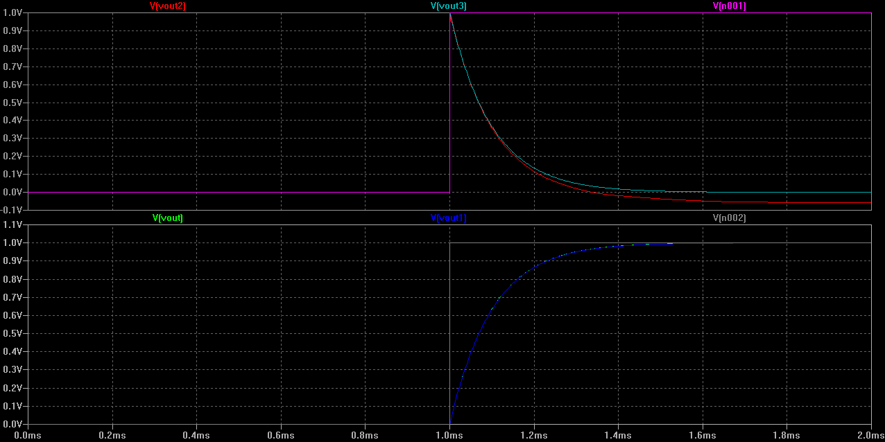

Hallo Daniel,
1.
Die Laplacefunktionen funktionieren mit der .AC-Analyse hervorragend.
2.
Will man Laplacefunktionen mit .TRAN benutzen, dann muss LTspice die
Laplacefunktion mittels Fouriertransformation in den Zeitbereich
bringen. Dabei muss LTspice Annahmen über den benötigten Frequenzbereich
und die notwendige Auflösung treffen. Genau bei diesem Schritt "fällt
das Kind oft in den Brunnen". Ich rate deshalb jedem wenn er
Übertragungsfunktionen auch im Zeitbereich verwenden will die
Laplace-Funktionen durch R,L,C,E,G zu ersetzen. Nicht umsonst habe ich
mal eine Bibliothek für die Regelungstechnik extra Laplacefrei gemacht.
Das wichtigste Gütekriterium für die Transientenanlyse lautet: "No
Laplace inside".
Das gilt auch für die meisten anderen SPICE-Programme.
Helmut

Hi Guido
das ist richtig, ich verstehe jedoch nicht was du damit in diesem
Zusammenhang meinst. Ich transformiere keine Sprungantwort.
Einmal gibt es "das echte" Hochpass-System, aufgebaut aus R und C.
Die systemcharakteristische Impulsantwort ist g(t)=-1/T*exp(-t/T).
Die entsprechende Übertragungsfunktion G(s)=sT/(1+sT). Sie ist
in der spannungsgesteuerten Spannungsquelle angegeben. Jetzt
bekommen beide Modelle Sprung am Eingang, reagieren aber
unterschiedlich.
Bei Tiefpass Modellen funktioniert es ja wie vorgehabt.

#2161856
@Guido
Daniel hat einen RC-Hochpass mit Laplace mit einer äquivalenten
CR-Schaltung verglichen. Im Frequenzbereich verhalten sich beide
Realisierungen 100% gleich, aber im Zeitbereich (Sprungantwort)
unterscheiden sich die Ergebnisse. Grundsätlich funktioniert in LTspice
eine Laplaceschaltung im Zeitbereich nur, wenn im Nenner ein höherer
Grad in 's' ist als im Zähler. Diese Bedingung ist in dem Beispiel nicht
erfüllt. Selbst wenn die erfüllt ist, habe ich schon Schaltungen mit
Laplace gehabt die im Zeitbereich falsche Ergebnisse zeigen, z. B.
zuviel oder zu wenig Überschwingen. Deshalb mein Rat im Zeitbereich
nicht mit Laplace zu simulieren sondern die Laplace-Gleichung durch eine
äquivalente Schaltung aus R, L, C, G, E, B ersetzen.
