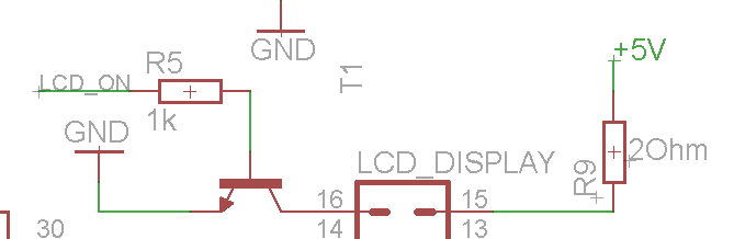

ich möchte die Hintergrundebeleuchtung des LCD per Portpin schalten.
Allerdings verwirrt mich das Datenblatt (
http://www.yaoyu-lcm.com/english/admin/Software/20086171462569145.pdf )
etwas. Darin steht nämlich "Power supply for backlight 3.0 V" und
"Forward Voltage 4.2V (typ.)". Forward Current ist 480mA(max).
Habe ich nicht, also 2 x 1 Ohm in Reihe. Also fließen 400mA. Auch okay
mal schauen wie stark es leuchtet. Da es über 100mA sind nehme ich den
nächstbesten Transistor "BC818 - NPN" und schalte das LCD wie im
Schaltplan gegen Masse.
Dem Datenblatt des BC818 entnehme ich, dass (zumindest für den BC817)
bei einem Collector Current von 400 mA Current Gain noch ca 150x ist.
Also brauche ich <3mA zum schalten. Nach URI sind das bei 5V 1,6kOhm an
der Basis. Da der Laststrom aber ohnehin begrenzt ist nehme ich einfach
mal 1k.
Funktioniert das so?

wenn du etwas platz hast nimm einen logik level FET, der braucht keinen
basisstrom, sondern nur eine gatespannung zum schalten. das gate davon
kannst du einfach mit einem 270-330 ohm schutzwiderstand an den portpin
schalten und hast keine probleme damit.

.. klemm doch mal die Beleuchtung über einen 82 bzw. 47 Ohm Widerstand
an 5V an. Wie hell ist das denn ? 6 Ohm wär mir definitiv zu wenig.
LogicLevel = 5V .. d.h. der Transistor schaltet bei 5V (annähernd) voll
durch ...

Theoretisch ja, praktisch nein. Dein Transistor braucht auch noch um die
500mV, bleiben theoretisch 0,2V für den Vorwiderstand. Das ist natürlich
viel zu wenig.
>>als regel gilt bei der LCD beleuchtung : Nicht weniger als 6
>>OHM widerstand..
>Kann das jemand bestätigen?
Jain. Aber dein Backlight braucht real keine 400mA, 100mA reichen
locker, du wirst sehen.

Pollin schreibt viel wenn der Tag lang ist. Nimm einen IRLZ34 oder so
und gut. Vorwiderstand 10-20 Ohm. Das reicht.
>500mV,
Diese 0,5V. Tippe wegen der Dimension auf "Collector-Emitter Saturation
Voltage". Wie nennt sich diese Eigenschaft?
>viel zu wenig.
Und was ist des Rätsels Lösung? Flussspannung ist ja konstant. Ich hätte
noch 7,5V im Angebot. :-D

>> Meint ihr es ist okay wenn ich die Anode direkt an 5V anschließe und die
>> Kathode über einen BC818 gegen Masse schalte?
>Wieviel Spannung benötigt das Display denn dabei?
3V steht da ist aber völliger Mist.
>Wieviel bleibt dann am Transistor über?
V_FWD ist 4,2V also denke cih bei VCC= 5V bleiben 0,8V.
>Welche Leistung bleibt am Transistor dabei hängen?
P=U*I=0,8V*0,4A=0,32W
>Verträgt der das?
Wenn ich nur wüsste wie ich das herausfinde!?!
>> Nach URI sind das bei 5V 1,6kOhm an der Base. Richtig?
>1,3kΩ
wieso kommst du auf was anderes?
>> Hat ein Transistor auch so etwas wie einen Widerstand den ich bei
>>berechnen des Schaltstromes berücksichtigen muss?
>Naja, wenn Du einen festen Strom definierst, ist der Widerstand recht
>hoch.
>Spannungsquellen sind niederohmig.
Tut mir Leid ich verstehe nicht wie du meinst. Bitte nochmal für
Anfänger. :-D
>Schalte zum Backlight lieber einen passenden Widerstand in Reihe, den
>Transistor dazu und diesen dann voll durchsteuern. Mit 1kΩ oder weniger
>an der Basis.
Hab ich so vor.
>> Wenn die Beleuchtung eine LED ist geht sie vermutlich kaputt, wenn du
>> sie zwischen VCC, Transistor, Masse hängst
>Nicht wenn man den Transistor als Stromquelle betreibt. Allerdings wird
>das, so wie er sich das dachte nichts.
Worin besteht der Unterschied?

von Jobst M. (jobstens-de)
Steht im Datenblatt des T als Ptot
>>1,3kΩ
Weil ich vermutlich etwas anderes gerechnet habe. Wie hast Du denn
gerechnet?
> Anfänger. :-D
Stromquellen sind hochohmig. (bei Lastwechsel ist delta U sehr groß,
delta I aber sehr gering)
Spannungsquellen niederohmig.(bei Lastwechsel ist delta I sehr groß,
delta U aber sehr gering)
> Hab ich so vor.
Hattest Du aber nicht.
Einmal betreibst Du den Transistor als Schalter (ein oder aus - soweit
möglich)
Und als Stromquelle steuerst Du den Transistor (regelt)
Jobst
"Collector-Emitter Saturation Voltage"
Dann nimm die, dort kann man einen sinnvollen Vorwiderstand anschließen.
