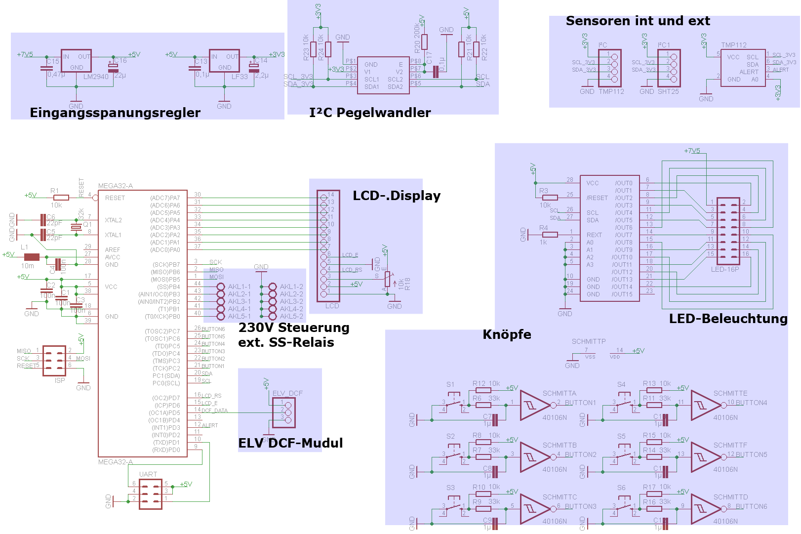

hallo
habe mir für dne anfang glaube cih ziemlich viel vorgenommen. Ich wär
euch dankbar wenn ihr mal über den Schaltplan schaut und mir sagt  ob da
fehler drin sind.
Danke euch.
von Lehrmann M. (ubimbo)
Manuel Schneider schrieb:
> hallo
> fehler drin sind.
1. http://www.mikrocontroller.net/articles/Netiquette es ist eine
zimeliche Unverschämtheit und Anzeichen für geringe Wertschätzung der
Forenarbeit wenn man sich derart wenig Mühe bei Rechtschreibung, etc.
gibt.
2. Ich glaube mich erinnern zu können, das wir dir das schonmal gesagt
haben (oder?!): Die Entprellung der Tasten macht man in der Software.
Glaube uns das doch bitte.
3. 32kHz für den Quarz sind für einen Anfänger in meinen Augen zu wenig.
Den Uhrenquarz als Taktquelle für einen Timer verwenden. Min. 4MHz als
Primärtakt.
4. Warum I2C Pegelwandler? DOGM-Display und Vcc auf 3,3V absenken.
http://www.mikrocontroller.net/articles/DOGMxxx_LCD_Routinen
Spart zusätzlich Spannungwandler + Pegelwandler
von Vuvuzelatus (Gast)
Weg mit den Tasten-Schmitttriggereien. Sowas ist nur für Leute, die
zeigen wollen, dass sie nicht wissen, wie man per Software entprellt. Es
ist Null Problem, Tasten direkt an einen µC zu hängen.
http://www.mikrocontroller.net/articles/Entprellung
von Matthias (Gast)
Wie soll man die Schaltung auf Richtigkeit durchsehen, wenn bei div.
ICs/Baugruppen (I2C-Pegelwandler, LED-Beleuchtung, LCD-Display) keine
Typenbezeichnung dransteht? Das Hühnerfutter bei den Köpfen hatten wir
vor ein paar Tagen ja schon.

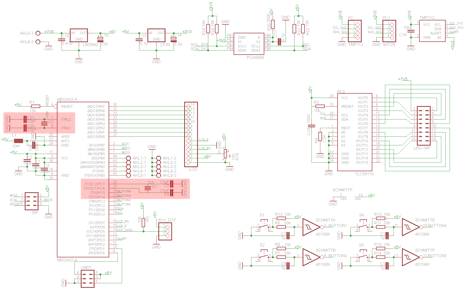

von Manuel S. (doc-snyder)
Okay. Momäääänt, moment! Mir ist da grad, wenn ich mich nicht irre, ein
riesen Fehler aufgefallen. Systemclock sollte eig 16Mhz sein. Aber
offensichtlich habe ich das DS nicht genügend studiert. TOSC ist glaube
ich das Stichwort. Aber mehr kann ich dazu im Moment auch nicht sagen.
Ich muss selbst nachschaun. Wollt mich nur mal meldent damit ihr nicht
komplett im Dunkeln wühlt^^.
Edit:
Auslöser war also der Abschnitt Low-frequency Crystal Oscillator im DS:
"To use a 32.768 kHz watch crystal as the clock *source* for *the*
device, the Low-frequency Crystal Oscillator must be selected by
setting the CKSEL fuses to “1001”. The crystal should be connected as
shown in Figure 12."
Und in Figure 12 steht XTAL. Naja ich hab nicht daran geglaubt das
tatsächlich jemand den Mega mit 32KHz laufen lassen will und dachte mir,
dass der Mega den XTAL dann als asynchronen Zeitgeber nutzt. Mein
Fehler.

Also gut ich will eigentlich 16MHz nutzen, nur bisher dachte ich noch
dass der Mega intern 16 Mhz macht. Allerdings habe ich jetz gelesen,
dass der halt max 8MHz macht.
Kann ich da jetz jeden x-beliebigen Quarz nutzen?
http://www.pollin.de/shop/t/ODE4OTA5OTk-/Bauelemente_Bauteile/Passive_Bauelemente/Quarze_Oszillatoren/Quarze_und_Quarzoszillatoren.html?ts=7
z.B.? aber da ist kein Datenblatt dabei... Sind die Kondesatoren die ich
brauche nicht vom Quarz abhängig? Ohne DS bin ich da ja jetz ziemlich
angeschmiert...
Muss ich überhaupt einen Uhrenquarz verbauen? Ich habe in einem anderen
Thread gelesen, dass man eine Uhr mit dem Systemtakt genauer hinbekommt.
Dem kann ich aber nur bedingt glauben schenken, da der 16MHz-Quarz ca
50ppm, (habe ich aus einem anderen DS) der Uhrenquarz aber nur 10ppm
Fehlerrate hat und dazu noch mit einer niedrigeren frequenz läuft.
von Chris (Gast)
Nö, Du hast doch einen DCF-Empfänger vorgesehen. Der reicht zusammen mit
dem quarzbasierten Systemtakt völlig aus.
http://www.mikrocontroller.net/articles/AVR_-_Die_genaue_Sekunde_/_RTC

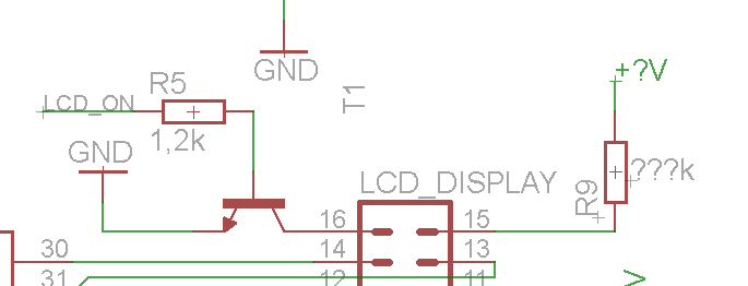

nabend. Beim layouten ist mir gerade aufgefallen das ich wohl die
Displaybeleuchtung vergessen habe. I_max ist 480mA.
Meint ihr es ist okay wenn ich die Anode direkt an 5V anschließe und die
Kathode über einen BC818 gegen Masse schalte?
Ich tu mich schwer Trasistoren zu verstehen also wär es nett wenn ich
mir sagt ob folgendes richtig ist.
Dem DS http://www.pollin.de/shop/downloads/D130821D.PDF entnehme ich
dass (zumindest für den BC817) bei einem Collector Current (zu
schaltender Strom?) von 480 mA Current Gain (Verstärkungsfaktor?) noch
ca 150x ist.
Also brauche ich ca 3 mA zum schalten, oder?
Nach URI sind das bei 5V 1,6kOhm an der Base. Richtig?
Hat ein Transistor auch so etwas wie einen Widerstand den ich bei
berechnen des Schaltstromes berücksichtigen muss?
von aaaaa (Gast)
BITTE DATENBLATT LESEN!
Wenn die Beleuchtung eine LED ist geht sie vermutlich kaputt, wenn du
sie zwischen VCC, Transistor, Masse hängst
von Jobst M. (jobstens-de)
Wieviel Spannung benötigt das Display denn dabei? Wieviel bleibt dann am
Transistor über? Welche Leistung bleibt am Transistor dabei hängen?
Verträgt der das?
> ca 150x ist.
Ja, 3.2mA - solange der Transistor kalt bleibt.
1,3kΩ
Naja, wenn Du einen festen Strom definierst, ist der Widerstand recht
hoch.
Spannungsquellen sind niederohmig.
Schalte zum Backlight lieber einen passenden Widerstand in Reihe, den
Transistor dazu und diesen dann voll durchsteuern. Mit 1kΩ oder weniger
an der Basis.
Nicht wenn man den Transistor als Stromquelle betreibt. Allerdings wird
das, so wie er sich das dachte nichts.
Jobst
von Chris (Gast)
Sicher? Hört sich etwas viel an.
Auf gar keinen Fall. Verwende einen Vorwiderstand. Vorwärtsspannung
(auch Durchlassspannung genannt) des Display aus dem Datenblatt
ermitteln und dann diesen berechnen.
Und erarbeite dir bitte mal bitte die nötigen Grundlagen:
http://www.mikrocontroller.net/articles/LED
http://www.elektronik-kompendium.de/sites/bau/0201291.htm
http://www.elektronik-kompendium.de/sites/slt/0208031.htm

ganzen Thread taucht leider keine Angabe zum Display Typ auf. Die
üblichen 2x16 LCDs haben LEDs als Hintergrundbeleuchtung mit typisch 20
mA IF. Schon ein paar mA reichen normalerweise, d.h. das geht ohne
Treiber. Die brauchen unbedingt einen Vorwiderstand, evtl. ist der
bereits auf dem Display-Modul vorgesehen/vorhanden oder mit 0 Ohm
bestückt. Datenblatt lesen und nachmessen! Das LCD kannst du
wahrscheinlich auch im 4-Bit Modus betreiben und dann noch vier I/O-Pins
am Prozessor sparen.
MfG
Ist die Verschaltung allgemein okay so?
> Verträgt der das?
Ich werde aus dem Datenblatt(
http://www.yaoyu-lcm.com/english/admin/Software/20086171462569145.pdf )
nicht schlau.
Power supply for backlight 3.0 V
Forward Current 480mA
Forward Voltage 4.2V (typ.)
Was heißt das für mich?
Was ist falsch daran. Allgemein die Schaltung oder fehlen irgendwo
Bauteile. Also soll der Transistor vor das LCD, oder wie? So dass ich
die Stromzufuhr regle und nicht das abfließen?
Sorry Bild vergessen. Bild einfügen geht beim bearbeiten nicht.
Habe für dieses Thema mal einen eigenen Thread aufgemacht.
Beitrag "LCD Backlight schalten"
von Gero N. (geronimo76)
Werd auch mal meinen Senf dazu geben, da ich momentan an einem
vergleichbaren Projekt arbeite.
TIPP 1:
16Fxxxx Pics sind zu klein !!! da reicht bei der komplexität die Stack
nicht aus. das musste ich leider schmerzvoll lernen
TIPP 2:
Die Tasten sollte man per PortB-Change interrupt abfangen... Habe das
vorher einfach per PortPin Status abfrage innerhalb der main-schleife
gemacht, das bei steigendem Quellcode und Berechnungsaufwand dazu
führte, das die taste bis zu 0,5s gedrückt werden musste, bis was
passiert
TIPP 3:
wenn du komfort haben möchtest, dann kann man noch einen DCF77 empfänger
anschließen, um die akt. Zeit empfangen und nutzen zu können. Ich hab
das z.b. um licht und heizung temp & zeitgesteuert schalten zu lassen...
in diesem fall solltest du mit dem gedanken spielen, einen 40pin'er zu
nutzen, um freiraum bei der gestaltung zu haben
TIPP 4: Taktquelle von 20MHz ... je komplexer das ganze wird, desto
langsamer wird das teil in der abarbeitung
Mein Projekt sieht momentan so aus.
- DCD77 Empfänger für Uhtzeit
- 4 Tasten für Eingabe (schnelltasten /menuführung)
- 3 seperate Temp.Sensoren um an 3. verschied Orten messen zu können
- LCD Display (4x20) (grafik wäre mir lieber) um Temp und zeit anzeigen
zu lassen
- 5 Ausgänge für Lampen/Thermometer => Über SolidState Relais
- LCD Backlight Steuerung (zeitabhängig)
- Configuration der Schaltzeiten und Schalt-Temp's per Software (Menu)
- Speicherung der Settings im Internen eeprom
- Datenlogger für Temps (ein sensor = Außentemp)
> TIPP 1:
Hmm kenne die Daten nicht und kann deshalb nicht vergleichen. Ich hoffe
der Mega32 reicht aus. Ich dachte anfangs er sei zu groß :-D
> TIPP 2:
> passiert
Ich habe gerade mal die Vektoren angeschaut bei AVR gibt es sowas
scheinbar nicht. Aber ich habe dei Knöpfe extra auf die höherwertiuegn
Bits gelegt damit ich nachher nur noch abfragen muss, ob der PORT > 32
ist.
> TIPP 3:
DCF ist geplant:-D.
ich kann leider 16MHz max. Aber ich hoffe es reicht. Ich habe auch nicht
all zu viel rechenintensiven Code. Die Sensoren können ohnehin maximal 2
Mal in der Sekund messen wegen der Eigenerhitzung.
> zu lassen
Witzig, genau meine Peripherie! Aber cih muss ganz erlich sagen ich kann
mir nicht vorstellen, dass so eine Messstation wirklich so viel
Ressourcen frisst. Schau mal ob sich dein Code optimieren lässt.
Auf die schnelle fällt mir da I²C-Bus ein. Die Schnipsel im I-Net kannst
du vergessen. Die verbringen 99% mit Busy-Wating. Ich habe mir eine
eigene Interrupt gesteuerte I²C Routine geschrieben und bin pro Messung
von 66ms (Ziemlich genau das was der SHT25 für die Messung braucht) auf
1 ms effektiv genutzte Zeit, die ich in der Messroutine verbringe,
gekommen.
Zeitrauber und auch noch Deadlockfalle ist halt:
while(!TWINT){
Kein Spaß genau das stand in jedem TWI/I²C-Schnipsel den ich fand. Für
mich der Coding-Fauxpas schlechthin.
grüße
