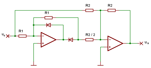

ich frage mich grad, wie man analoge VU Meter ansteuert. Bei Wikipedia
steht, dass die einen Vollweggleichrichter vorgeschaltet haben. Das
müsste allerdings heißen, dass die Spannung am Gleichrichter sehr hoch
sein muss, damit der Spannungsabfall an den Dioden nicht die Messung
beeinflusst.
Aso müsste es doch so sein:
NF Verstärker-Trafo-Gleichrichter-Widerstand-VU Meter. (bei meinem
Experiment funktionierte das schon recht gut)
Allerdings währe das, so wie ich die Hersteller kenne viel zu teuer.
Also hab ich nochmal einen Inv. Op amp Geschaltet. Nur wenn ich einen
leisen und hohen Ton habe fängt das Messwerk an, niederfrequent
auszuschlagen. Etwa in 0,5 Hz Takt.
Wie müsste so ein Vorverstärker für VU Meter aussehen? Mit dem OP amp
krig ich denk ich mal auch nur eine Halbwelle verstärkt und angezeigt.
Kennt jemand einen Schaltplan um das Analoginstrument anzusteuern?
Als OP amp will ich den HA17358 verwenden.
MfG

Simpel per (Germanium-)diode,
aufwändig per OpAmp aktivem Gleichrichter.
Wichtiger sind die anderen Bedingungen:
Ein VU-Meter (Volume-Unit = Lautstärkeeindruck) hat per Definition eine
Zeitkonstante, so daß es 300ms dauert bis die Anzeige auf 99% steht.
Deine LED-Zeile ist kein VU-Meter, wenn sie schneller reagiert, sondern
wahrscheinlich ein PPM (Peak Programme Meter, Spitzenwertanzeige). Die
Zeitkonstante ist da nach DIN45406 bzw. IEC268-10 etwa 400us (bis 15dB
an Sollwert), 3ms (bis 4dB), 5ms (bis 2dB), 10ms (bis 1dB), Abfallzeit
1.5s pro 20dB. http://sound.westhost.com/project60.htm

Hallo! Bei "echten" VU-Instrumenten ist es durchaus üblich, dass bereits
eine Germanium Gleichrichterbrücke mit eingebaut ist und man zum Betrieb
des Instruments nur noch einen passenden Vorwiderstand (meist 3k6 für
1,55V = 0VU) benötigt.
