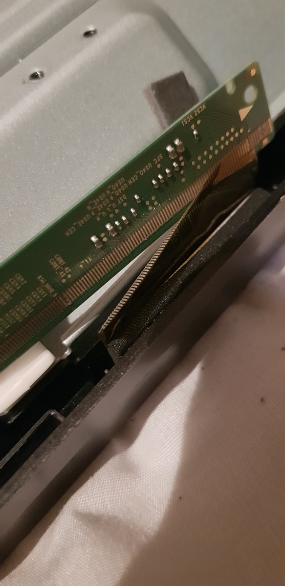

#6476229
Hallo Zusammen,
mich hat's auch erwischt mit mangelhafter Lötung der Flex.
Zweimal nachglötet mit 370°C und mit Stanllineal vor der Lötspitze die
Flex runtergedrückt. Der Erfolg, ca.70% geht jetzt wieder.
Hat noch jeman eine Idee, wie man die letzten 30% anheften kann?
Kennt jemand die Technologie der gezeigten Flex? Ist die geklebt oder
mit ehemals Heissluft verlötet?

Gast #6476756
Dietmar P. schrieb:
> Was paasiert dann bei der Verklebung?
Es bappt zusammen und stellt eine (schlecht leitfähige aber für LCD
ausreichende) elektrische Verbindung her.
> Ist das ein leitfähiger Kleber und "sonst nichts".
ACF Klebeband https://de.aliexpress.com/item/32711470039.html
Das leitet nur 'senkrecht'  durch das Klebeband hindurch und nicht
waagerecht zwischen 2 Kontakten.
> Kalt aufgebracht?
Nein. Bei 160 GradC mit 30kg/cm2 aufpressen.

Gast #6655738
Moinsen zusammen!
Ich war gestern dabei einen defekten Fernseher zu demontieren, da die
Hintergrundbeleuchtung ausgetauscht werden muss.
Mein kleiner Sohn wollte mir helfen und griff einmal beherzt von der
Seite ans Anschlusspanel und zog gepflegt ein großes Stück von der
Leiterfolie ab, siehe Bild im Anhang.
Auf Grund dessen suchte ich nach Möglichkeiten der Reperatur und stieß
auf diesen Beitrag.
Daher die Frage: ist es möglich mit den hier genannten Verfahren, bzw
mit erhitzen und pressen den Anschluss zu reparieren?
Danke für Euer Feedback im Voraus!
Gruß Intestines
#6675614
ein eindeutiges "vielleicht". Das ist aber deutlich schwieriger, als
einen (SMD) Widerstand auszutauschen.
Der zugrunde liegende Folienleiter wird ein Polyimid sein. Google
"Kapton". Schmelzpukt 300 Grad. Auch mit 150 Grad kann man dieses
Material schon verschmurgeln. Dein Folienleiter sieht relativ "dick" aus
(mechanische Konsistenz vergleichbar einer Klarsichthüllen-Folie). Ich
hab hier einen aus einem AUto-Display zur Reparatur, der ist deutlich
dünner (mechanische Konsistenz eher wie eine dünne Plastik-Tüte).
Vorwärmen des Operationsgebiets erhöht die Reparatur-Chancen. Das
Vorwärmen kann man releativ einfach mit einem Fön oder mit einer
Heißluft-Station schon mal auf "über Zimertemperatur" (also auf ca. 50
Grad) durchführen  dadurch wird erst mal (hoffendlich) nichts negarives
passieren. Operationsfeld also 1 Minute warm föhnen ;-)
Durch den Folienleiter hindurch muss dann "deutlich mehr Wärme als mit
dem Föhn" bis zur Klebschicht vordringen. Die zu erreichende
Kontaktstelle (zwischen Folienleiter und Platine) muss auch noch mit
kontrolliertem Druck beufschlagt werden. "zu fest" bedeutet nicht
"besser, denn: in dem Klebesubstrat sind (als kontaktgebende Elemente)
"sehr kleine" metallbeschichtete Kunststoff-Kögelchen drin. Bei zuviel
druck hst du keine Kugel mehr, sondern ein Ei. Das verringert wiederum
die Chance, das da ein guter Kontakt zustande kommt.
es gibt verschiedene Grund-Typen von Klebern: 1-Komponenten,
2-Komponenten, thermoplastisch, duroplastisch. Jeder verlangt und
ermöglicht verschiedene Formen der Verklebung.
Google nach "anisotropen Kleber", oder nach "anisotropic adhesive". Du
wirst zu, B auf diese Seite treffen:
http://www.creativematerials.com/products/anisotropic-adhesives/
Studiere die Datenblätter der veschiedenen Anbieter bzw. deren Produkte,
dann bekommst du einen Überblick über das Thema.
Zusammen gefasst zu deiner EIngangsfrage: Sofern es sich um wieder
aufschmelzbaren Kleber handelt, könntest du es wie folgt versuchen:
Nimm dir einen regelbaren Lötkolben mit einer breiten, flachen Spitze
(ca. 5 qmm Kontaktfläche). Stelle den Lötkolben auf ca. 150 Grad ein.
Leg eine dünne Kapton-Folie (behelfsweise: einen schmalen Streifen
Papier) auf die Klebestelle. Markiere dir mit Filzstift auf der Platine
den letzen festen bzw. ersten offenen Kontakt. Von da aus (also von der
Mitte) arbeite dich vor bis zum Rand des Folienleiters. Prüfe mit
Multimeter, ob du einen Kontakt (bzw. einen offenen Leiter ermessen
kannst. Unter Umständen wirs du einige zig Ohm messen (auch an einem
"guten" Kontakt). Patinenseitig wird eine Kontaktierung mit Prüfspitze
"einfach" sein, LCD-seitig etwas schwerer. Deine Multimeter Spitzen
sollten sehr sauber geputzt sein (Glasfaser-Stift oder Silberputzmittel
oder so vorher zum Reinigen nehmen).
Der zu nutzende Anpressdruck sollte nicht zu hoch sein. Lieber mehr
Temperatur (170-180 Grad) als mehr Druck anwenden, sonst zermatscht es
die kleinen Kügelchen.
Anpressdruck "Übungs-Gegenstand": Nimm eine Tomate oder Gurke, und einen
leichtgängigen "Druck-Kugelschreiber" (dessen Druckseite). Drücke nun
mit den Kugelschreiber gegen die Tomate, bis beim Kugelschreiber die
Mine raus oder rein "schnipst". An dem Obst kannst du "sehen" wieviel
Kraft du aufgewendet hast. Wenn Matsche, dann warst du zu stark. Merke
dir diesen Kraftaufwand, den wendest du dann an am Lötkolben.
dann gehts los:
:: ersten schlechten Kontakt identifizieren und auf Platine ein
Pünktchen machen.
:: erhitzen Lötkolben für ca. 10 Sekunden statisch aufs Papier pressen
mit der zuvor erlernten Kraft.
:: Lötkolben wegnehmen und 10 Sekunden ruhig abwarten für Abkühlung
:: ausmessen, ob der Kontakt nun vorhanden ist
Wiederhole das, bis alle Kontakte wieder "dran" sind.
Falls es nicht geklappt hat, ist
a) die Temperatur zu gering
b) der Anpressdruck zu gering (oder zu hoch gewesen)
c) der Kleber nicht aufschmelzbar
Viel Erfolg!
PS: Als "letzte Alternative" könntest du
- DDen Folienleiter komplett ablösen
- ALLE Kontakte auf Leiterseite und Platinenseite sauber machen
- NEUEN Kleber auftragen und gemäß der Handhabungs-Vorgabe für diesen
Klebertypen in "Heimerker" Style und mit Heimerker Mittel den
Folienleiter ankleben.
Gast #6675849
Intestines schrieb:
> ist es möglich mit den hier genannten Verfahren, bzw mit erhitzen und
In Indien nutzt man
https://m.de.aliexpress.com/item/32807305819.html
auf einem Lötkolben,
zuverlässiger geht es mit einer Maschine die Anpressdruck und Heizdauer
bestimmt
http://www.elform.com/1093-web.html
https://m.de.aliexpress.com/item/1005001664746572.html
und mit einem neuen ACF Klebestreifen
https://m.de.aliexpress.com/item/4000881315773.html
Es einfach nur mit Drüberstreichen durch einen Lötkolben probieren zu
wollen ruiniert nur das Gerät endgültig, mit so mieser Geräteausstattung
probieren es nicht mal die ärmsten der Welt in Indien.
