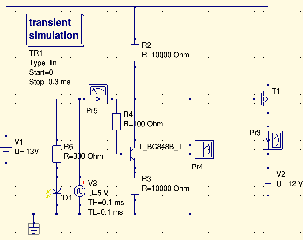

Hallo an alle,
Im Anhang der Schaltplan, ich habe mir vorgestellt das es so
funktionieren sollte.
Die Simulation macht genau das was ich will,
auf einer kleinen Lochrasterplatine aufgeloetet funktionierte es immer
noch,
doch auf der fertigen Platine tut es nicht mehr.
Kurze Erklaerung zur Schaltung.
V1 ist in Wirklichkeit eine auf 600mA limitierte Spannungsquelle.
V2 ist ein Bleigel-Accu dessen Lade-Betrieb durch den P-MOSFET ein und
ausgeschaltet werden soll.
V3 ist in Wirklichkeit der Ausgang eines uC, also 5V 20mA max.
D1 soll als Indikator dienen, damit man weiss wann geladen wird.
R2 und R3 sind ein Spannungsteiler, weil das Gate meines MOSFET max 12V
negativer als Source sein darf.
Der BC848 soll den Spannungsteiler aktivieren wenn der uC sagt das
geladen werden soll.
Beim Lochraster-Experiment wurde der uC durch einen simplen Switch
zwischen 5V+ und R4 simuliert.
Auf der Platine messe ich nun an der Basis des BC848 0.4V wenn der uC
auf Low ist und 5V wenn der uC auf High ist.
Am Gate habe ich permanent 8,xxV, also Leitet der MOSFET immer.
Hat jemand eine Idee wo da der Hase im Pfeffer liegt.
> auf Low ist
Die Spannung sollte in diesem Fall praktisch 0 sein, damit der
Transistor wirklich sperrt. Entweder hast du einen Fehler im Aufbau
gemacht, oder eins der Bauteile (µC oder BC848) ist kaputt.
Hängt am µC-Ausgang vielleicht eine Last (z.B. eine zewite LED) gegen
5V? Diese würde u.U. verhindern, dass der Low-Pegel 0V erreicht.

Es ist wie im Schaltplan, es ist nur eine LED und die gegen GND.
Die LED selbst tut auch was sie soll. Ist der uC Ausgang auf High
leuchtet sie.
Ich hab den Transistor mal runter geloetet und durchgemessen, er ist OK.
Da wo seine Basis ist auf dem Board hingehoert messe ich nun 7mV.
Das ganze existiert 4 mal auf dem Board, da es 4 Accus zu laden gibt.
Da wo die Transistoren noch auf dem Board sind bleibt es bei den 400mV.
Ich habe keinen Schimmer was da vor sich geht.

Hab's gefunden.
Im Design, das Package verwendet was ich immer verwende, nur die
Transistoren der zuletzt bestellten charge sind nicht die die ich immer
verwende.
Der Transistor, der auf die Platine geloetet ist hat ein anderes Pinout.
So kommt's wenn man aus Gewohnheit handelt.
