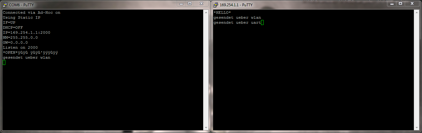

So.. ich hab nochmal ein bisschen rumprobiert.
Es funktioniert genau in der Reihenfolge:
- Versorgungsspannung abklemmen
- per FTDI direkt auf den Arduino verbinden
- Versorgungsspannung zuschalten
- per WLAN verbinden
- den FTDI vom Arduino abziehen
Dann läuft die Verbindung.
Irgendwelche Ideen?
Viele Grüße,
HorstiBorst

Hab jetzt noch weiter probiert.
Also der Arduino scheint aus irgendeinem Grund nicht zu initialisieren.
Ok... ich habs gefunden.. war nen Software/Hardwarefehler im TWI...
unfassbar.
Wohl durch Kapazitäten, welche sich im Spannugsversorgungskabel (über
das auch TWI geführt wird) ergeben.
Danke für die Hilfestellungen!
