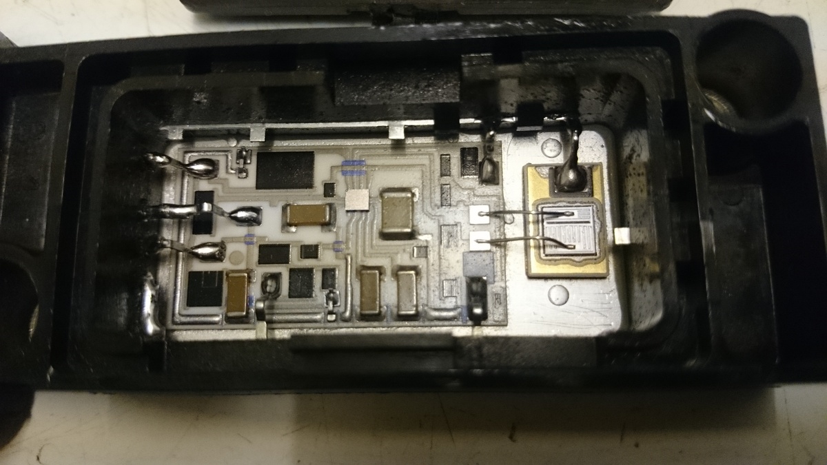

Gast #5178927
Hi, weil viele danach gefragt haben, hier meine Lösung zum sauberen
entfernen von weicher silikonartiger Vergussmasse in Steuergeräten.
Zuerst ein Bild von original Zustand machen.
Dann prüfen, ob weiche Bonddrähte verwendet wurden, die brechen sehr
schnell.
Vergussmasse am Gehäuserand vorsichtig einschneiden.
Mit Teslanol T6 oszillin besprühen, das ist ein sehr gutes
Silikonölhaltiges Kontakt und Tunerspray.
Dann mit kleinem harten Malpinsel die Masse wegreiben, Pinsel auf Papier
von Silikonresten immer wieder reinigen.
Dabei immer wieder t6 auf Leiterplatte sprühen.
Zum Schluss den Pinsel wie Rundbürste drehen und mit reichlich t6
nachspülen. Schutzbrille tragen!
Auf diese Weise kann die Masse größten Teils entfernt werden.
Sehr hilfreich ist auch Druckluft mit max 8 Bar und Ausblaspistole.
Damit fliegt der Rest auch noch weg.
Auch hier gilt Schutzbrille tragen.
Viel Erfolg bei der Arbeit.
MfG Boris, Elektronik Service Spieler
Gast #5178929
Noch ein Tip zum Nachlöten von Verbindungen in diesen Steuergeräten:
Grundplatte mit Wärmeplatte auf ca. 200*C vorheizen.
Nach der Arbeit die Leiterplatten reinigen und mit neuer Vergussmasse
wieder versiegeln.
Bei niedrigen Temperaturen funktioniert auch Wachs
oder Schmelzkleber.
