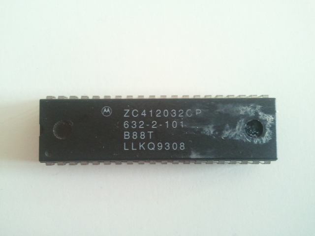

ganz im Bastelfieber habe ich neulich eine alte Telefonanlage
ausgeschlachtet und bin dabei über ein gesockeltes Bauteil gestolpert.
Weil ich neugierig bin habe ich versucht, herauszufinden, was es ist;
und ich bin grandios gescheitert.
Ich finde bei Google nichts brauchbares, die üblichen mir bekannten
Verdächtigen für Datenblätter wissen es auch nicht zuzuordnen ... und
ich sitze jetzt hier und bin immer noch neugierig :)
Was würdet Ihr sagen, was das ist? Und wie seid Ihr drauf gekommen? :D

Schwer zu sagen,
auf Grund des Logos könnte es von Motorola sein.
"Aus einer Telefonanlage" da tippe ich entweder
auf einen Kundenspezifischen Schaltkreis, zumindest
aber einen Kundenspezifisch programmierten µC.

Hallo
Wie Bond schon richtig gesagt hat tippe ich auch auf einen
kundenspezifisch programmierten µC - bzw. IC. Das ZC in manchen Fällen
auch SC steht für custom specific device. Sprich auf den Kunden
zugeschnitten.

Das vermute ich auch ganz stark. Die Motorola-Seite weiß jedoch nichts
von dem Teil oder will es zumindest nicht preisgeben :)
Hmmm, dann bohre ich also ein Loch durch und hänge es an etwas Lackdraht
um den Hals ... das Goldkettchen des µC-Bastlers :) Nur die Beinchen
dürften ein bisschen pieksen :D

Für die Bezeichnungen maskenprogrammierter Mikros von Motorola gibt es
keine offizielle Übersetzungstabelle. Nur bei einigen in der
Unterhaltungselektronik benutzten Typen (vor allem aus Autoradios) ist
der zugrundeliegende Typ bekannt.
Bei einem großen Posten würde es sich eventuell lohnen, ein Gehäuse zu
knacken, um den Chip unter dem Mikroskop zu identifizieren - bei einem
Einzelstück hat eine zerstörende Inspektion keinen Sinn.
Zudem sind gerade bei den 40-poligen nur wenige der Mororola-Mikros mit
einem verwendbaren Bootloader ausgestattet. Selbst wenn man den Typ
kennt, ist eine Wiederverwendung nicht übermäßig wahrscheinlich. Leider.
