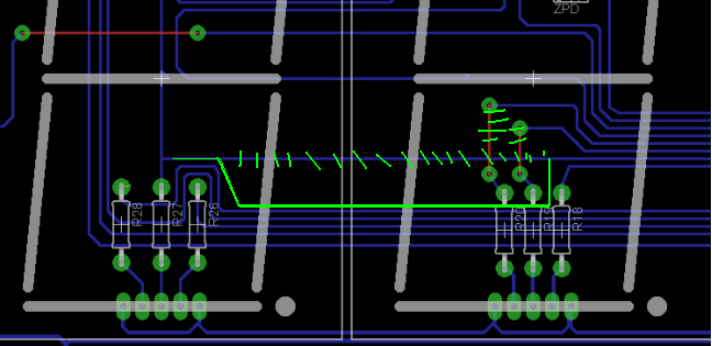

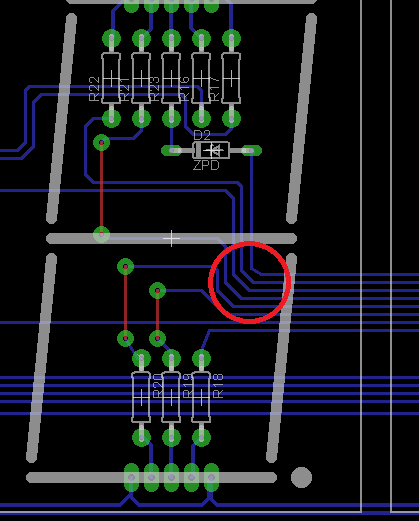

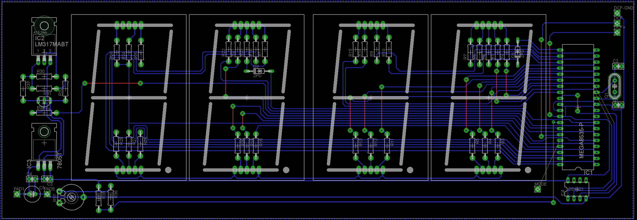

Meine Platine ist fast "perfect", naja wie ich aller per Hand routen
konnte.
Es gibt noch 3 Leitungen die ich nicht mehr unerkriege. Die Platine ist
einseitig mit Brücken.
Habt sicherlich wieder paar gute Tipps !!!
#2164637
Die Brücken unter den zwei linken Digits bekommt man doch weg, wenn man
die störenden Leiterzüge mit bei den R's durchziehst (teilweise zw. die
Pins durch).
Der ganz linke geht weg, wenn Du den Leiter beim µC rechts rausführst,
und dann unten nach links ziehst. Die anderen zwei Digits lassen sich
nicht so ohne weiteres wegzeichnen.
Ansonsten: warum nicht einfach ne Multiplexanzeige basteln, statt die
ganzen Ports einzeln den Digits zuzuweisen? Dann hättest Du nicht so ein
Haufen Kreuzungspunkte.

Ich weiss ja nicht, mit was für einem Strom Du die Anzeigen betreiben
willst, aber die Leitungen kommen mir bissl dünn vor -- vor Allem
Betriebsspannung und Masse!
Am LM317 fehlen die Kondensatoren..

Mach doch den Lochabstand deiner Widerstände größer
(solang der Draht das zulässt), dann kannst du auch mehr
Leitungen dazwischen verlegen und Vias ganz vergessen.
Die Leiterbahnen wirken aber sehr dünn, die würde ich
breiter machen und die Versorgungsleitungen dann doppelt
so breit.

> Leitungen sollten nicht unter dem 7805 lang gehen, da das Metall-Pad mit
> Masse verbunden ist.
Bei Leitungen auf der Lötseite ist das egal.

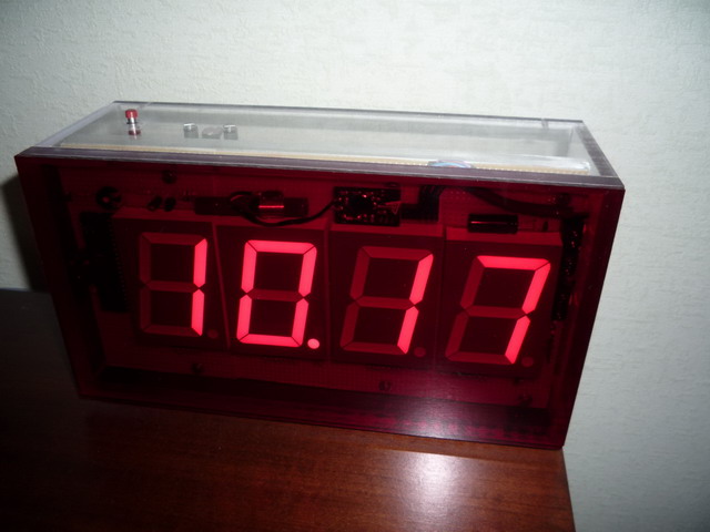

Also wie ich schon gesagt habe, die Schaltung wurde 100% identisch auf
Lochraster gebaut !! Starkes Blitzpbild, normal sieht man hinter der
rote Plexiglas nichts von der Elektronik !!

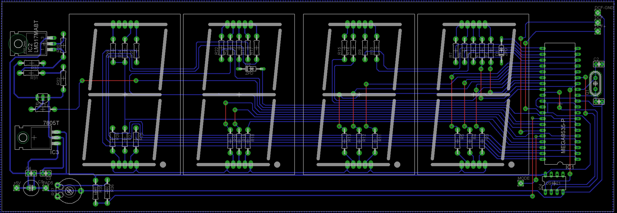

Michael : Nein ist keine alternative zur Nixie, die Platine habe in die
"Fertigung" gegeben.
Die Idee mit längeren Lochabstand ist super ..werde nacher gleich
probieren.
