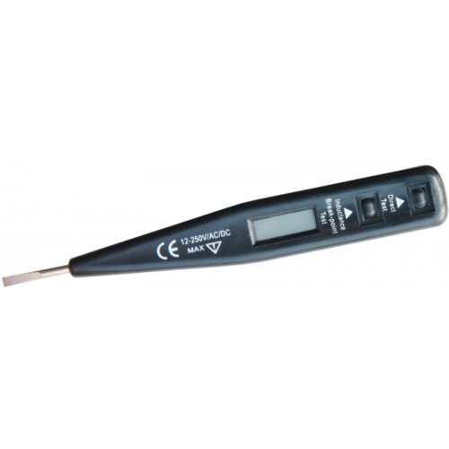

Conrad hatte sowas mal. War so´n kleiner schwarzer Schraubendreher mit
nem LCD. Aber schon Jahre her...
Ist auch besser, da war alles zwischen dir und der Netzspannung ein paar
1/10W-Widerstände. Der Nachfolger ist fast doppelt so groß, knallgelb
umhüllt und enthält jetzt einen Vorwiderstand der wie Metalloxidschicht
in 1W aussieht.
Erhältlich zum Beispiel bei B&D in Fürth, aber sicherlich auch vielen
anderen Elektronikläden. Ich will so ein Teil immer bei mir haben.
Innen drin ist einfach nur ein LCD-Glas, angeschlossen an einem
Spannungsteiler. Keine Elektronik, keine Batterie. Das erste Segment
erscheint so um die 9V (als "12V" beschriftet), das letzte bei rund
150V. AC oder DC ist egal.
Ich sehe es als großen Vorteil daß der Tester noch hochohmiger als einer
mit Glimmlampe ist, auch wenn man auf einem trockenem Holztisch steht
zeigt er durch die Erdkapazität noch einwandfrei an und ist umso besser
ablesbar je heller es im Raum ist. Wenn der Tester nichts anzeigt kann
ich mir sicher sein daß das Teil das ich berühren möchte keine fühlbare
oder gar gefährliche Spannung hat.
Mit einem weiteren Kontakt der nur ein kleines Blitzsymbol erscheinen
läßt sind noch hochohmigere Tests möglich. Diese Anzeige erscheint schon
wenn ich die Prüfspitze außen an eine Leitung halte, gut geeignet um
Unterbrechungen darin zu suchen.
pachelbel schrieb:
>> ich suche einen einfachen Phasenprüfer als Schraubendreher der schon ab
>> ca. 50 V funktioniert.
Meinst du so etwas. Habe ich auch noch.
Sorry für das schlechte Foto. Habe nix besseres mit google gefunden.
Das Dreieck mit dem Ausrufezeichen ist bei meinem Lügenstift allerdings
anders herum.
