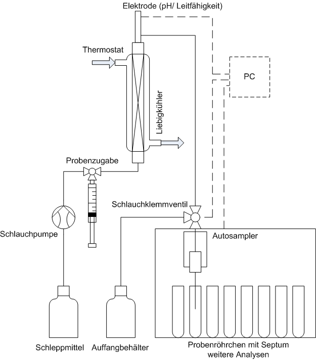

ich habe einen alten Autosampler, ein Arm, der sich in 2 Achsen bewegen
kann und dann eine Kanüle in ein Probenröhrchen drückt. Das Ganze dient
der Dosierung von Flüssigkeiten über der Zeit. Mit dem Versuchsaufbau
kann man dann Verschiedenes aufzeichnen z. B. Durchbruchkurven von
Aktivkohle, Ionenaustauschern oder Trennvorgänge in Chromatografiesäulen
etc.

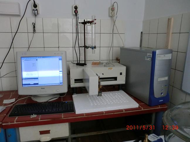

Ich habe mal eine Zeichnung vom Versuchsaufbau dran gehängt. Ein Foto
wäre unschön da zur Zeit nur der Autosampler und ein Rechner da steht.
Wir fangen mit dem Problemkind an.
Gruß Dominik

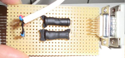

ich bin inzwischen etwas weiter. Ich habe eine IR-LED und ein
Fototransistor mit Schrumpfschlauch zu einem Optokoppler umfunktioniert.
Wie die andere Schaltung funktioniert das erstmal. Der Autosampler steht
jetzt bis morgen hoffentlich immer noch auf seiner Position. Das Kabel
vom Sampler zur Schaltung habe ich von 2 m auf 20 cm gekürzt.

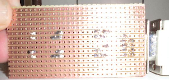

Leider brauche ich jetzt eine extra Kiste doch die Klebe ich an die
Rückseite vom Sampler. Zudem ist auf der Platine noch genug Platz um
einen Tiefpass zu integrieren und das geplante Magnetventil zu schalten.
Und Fotos habe ich angefügt damit meine Lötkünste begutachtet werden
können. Die habe ich vor 20 Jahren in einem
Schülersommerferienschnupperkurs bei Bosch erlangt.

...zumal die Lötstellen gar nicht mal so schlecht sind - ansonsten immer
schön an die eigenen Anfänge erinnern.
Mein eigentliches anliegen - Es könnte am Photo liegen, aber: Sind die
Leiterbahnen zwischen Sender/Empfänger der selbstgebauten Optokoppler
überhaupt aufgetrennt?!
Einen Pullup scheinen die Eingänge ja schon intern zu besitzen, daher
würde ein Transistor/Optokoppler in der Minimalvariante durchaus
ausreichen.
Etwas wundert mich aber ganz allgemein: Du schreibst von zwei Eingängen,
Step und Reset - Mappt der Autosampler denn die X/Y-Koordinaten
automatisch linear, dh. springt am Ende einer Reihe automatisch in die
nächste Zeile?
Oder gibt es für X- als auch Y-Achse jeweils einen Step/Reset-Eingang?
Und weiter: Was ist mit der Z-Achse? Du schreibst von Probenröhrchen mit
Septum - das will ja durchstochen werden, auch muss die Verweilzeit der
Kanüle im Rörchen ja irgendwie gestellt werden, etc. - kurz: wie
steuerst Du die Y-Achse des Samplers bzw. wie will sie gesteuert
werden?!

Der Autosampler hat erfolgreich den 24 Stundentest mit der
fotographierten Schaltung bestanden, d.h. 24h ohne ungewollten Reset.
Nochmal Danke für die Tipps.
die Leiterbahnen sind getrennt. Ein Schnupperkurs beim Fotographen kann
ich ja auch noch machen.
Die Z-Achse, Einstechtiefe, lässt sich mit einem Zählwerk von 10mm-59mm
einstellen. Auf dem Foto nur noch als schwarze Kiste auf der rechten
Seite des Samplers zu erkennen.
Der Autosampler fährt in einem festen Raster (26mm in X und Y) in der
Draufsicht (Zeilen römisch, Spalten buchstabiert, Abfahrreihenfolge
arabsich):
      A B C D E F G H I J K L
I     1 9
II    2 10
III   3 11
IV    4 12
V     5 13
VI    6 ....
VII   7
VIII  8
Bei jedem Step wird die Kanüle zuerst hochgefahren. Dann wird in X und Y
verfahren, nach erreichen der nächsten Position wird die Kanüle wieder
eingestochen und sie verweilt dort bis zum nächsten Step/Reset.
