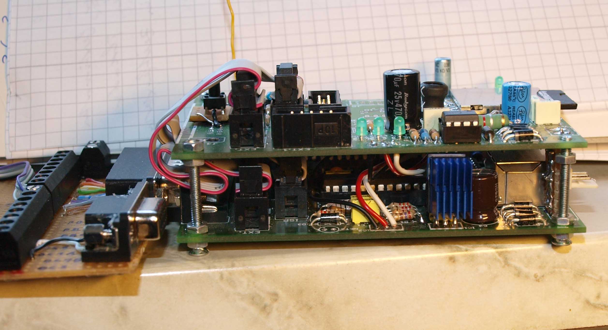

ich bin neu im Forum.
seit einiger Zeit nutze ich ein Pollin AVR NetIO mit ADDON-Board.
Ich suche für mich die richtige Software um in Zukunft einige
Überwachungs- und Steuerungsaufgabe im Haus durchzuführen.
Ich bin in der Zwischenzeit über mehrere Hürden zumindest zu einem
lauffähigen Webserver auf Basis von Robue's Version 1.5 gekommen.
Openmcp lief mir über den Weg und hat mein Interesse geweckt.
Leider  bekomme ich die MMC/SD-Karte auf dem Addon nicht zum laufen.
Es erscheint mit einer Kingston 2GB micro SD nachdem der MMC/SD
initialisiert wurde der Fehler " Filesystem Error"

Gast #2166038
guten morgen.
wenn du die 3.3V nicht rückführst, ist die spannungsregelung auf dem
addon ja quasi unbelastet. ich würde dir empfehlen, die
spannungsversorgung rückzuführen, auf dem addon sind ja direkt über dem
3.3V spannungsregler (wenn man die boards als sandwich verschraubt) die
entsprechenden anschlüsse. 3.3V regler auf dem netIo auslöten, und die
anschlüsse mit kabel brücken. nur dann kannst du imho sicher sein, das
der spannungsregler auf dem addon richtig arbeitet. außerdem verbrennt
man sich dann am 7805 nicht mehr die finger..
- im anhang mal ein bild, wie das aussehen kann.
bei meinem set war der widerstand R1 falsch dimensioniert, weshalb der
spannungsregler die 3.3V nur im unbelasteten zustand erreichen konnte.
schien mir zwar eher ein einzelfall gewesen zu sein, aber du kannst ja
mal die farbkodierung auf dem bauteil gegenprüfen..
MfG

derwissel schrieb:
> guten morgen.
> MfG
@derwissel
Danke für den Tip.  Momentan halte ich die Versorgung so bei, da ich die
Boards ab und zu auseinander nehme.
Ich habe die beiden Boards auch als Sandwich verschraubt, allerdings die
Lötseiten zu eineinander, sodaß ich an alle Bauteile und Schraubklemmen
herankomme. Zur Kühlung habe ich mir einen Kühlkörper (Eigenbau)
angebaut.
