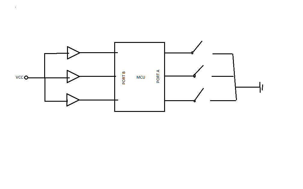

Hallo!
Betrachtet bitte meine grandiose Zeichnung :)
Zwei Ports mit jeweils 3 Pins. Port B hat Ausgangs-, Port A
Eingangspins.
Pullup Widerstände sind an.
Wenn jetzt ein Schalter offen ist, wieso liegt dann am PIN von Port A
eine 1 an?

Moderator (Firma: Titel) Persönliche Seite #2165368
Jens Martin schrieb:
> Das Potential ist schlicht nicht definiert.
Zusammengefasst:
Wegen der Pullups ist das Potential bei offenem Schalter durchaus klar
definiert. Durch die aktivierten Pullups ist das Potential bei offenem
Eingang ein "schwaches" High. Dieser Pegel liegt übrigens auch im
Zustand Schalter=On an, verliert aber gegen das "starke" Low des
Schalters...
> Wenn Port B Ausgang ist, wieso klemmst du dann n Gatter-Ausgang da dran?
Das ist offenbar unglücklich gmalt. I.A. sind die Spitzen eines Gatters
der Ausgang (OP, Inverter, Treiber...).
