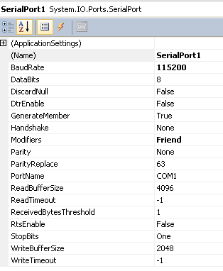

Ich habe mittlerweile zwei Varianten ausprobiert:
Die erste Variante mit der Komponente SerialPort1 aus der Toolbox. Hier
lassen sich ja die Einstellungen leicht vorbehmen, wie Sebastian H.
schreibt.
Die zweite Variante mit einer Instance der SerialPort.
Beide Varianten funktionieren nur, wenn ich in der Button1-SUB vor dem
Senden den Port öffne.

Leute, es ist verrückt wie immer: Das Problem sitzt vorm Monitor!
Auf meiner Form sitzen einige Radiobutton. Einer davon beinhaltet die
Anweisung 'SerialPort1.Close()'.
Nachdem die Form geladen und der Port geöffnet wurde, wurde im Verlaufe
der weiteren Initialisierung obiger Radiobutton durch die Abhängikeit
von anderen Radiobuttons initialisiert und der Port wieder geschlossen.
Eigentlich schade das ich eure Zeit beansprucht habe, andererseits ist
es aber auch so, dass diese Unterhaltung meinen Kopf mal aufgeräumt hat
und das Problem von Jetzt auf Sofort vor Augen hatte ;)
Daher: Vielen Dank für eure Zeit!
