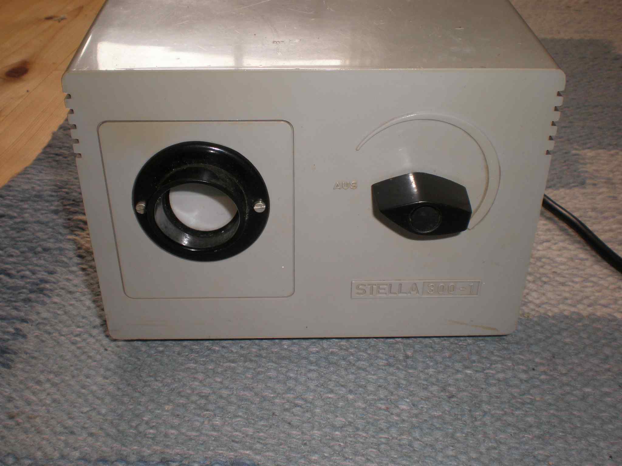

Hallo Zusammen,
Verkaufe galvanisch nicht getrennten Stelltrafo Stella 300-1
Daten:
Eingangsspannung 240V gemessen
Ausgangsspannung 215V-325V gemessen über 14 Stufen regelbar
300W Nennleistung
Deutscher Stecker auf Rückseite
Galvanisch nicht getrennt!!!
Preis 15€ VHB + 8€ Versand nach Deutschland und Schweiz
Bei Interesse Kontakt an: h.mueller76 "ät" hotmail.com (meine
Spanadresse)

Was ist das denn für ein seltsamer schwarzer Ring auf der
linken Seite?

Dieser Stelltrafo ist ein betagtes Gerät aus der DDR.Hergestellt etwa
zwischen 1960 und 1970.Er diente der Speisung von S/W Röhrenfernsehern
und war die "Wunderwaffe" gegen die damals üblichen
Bildgrössenänderungen bei Absinken der Netzspannung in den
Spitzenbelastungszeiten.Der schwarze Ring ist der Lichtschutztubus des
optischen Spannungsindikators.Dieser beinhaltet zwei Glühlämpchen,eine
leuchtet mit konstanter Helligkeit und die andere Glühlampe leuchtet in
Abhängigkeit von der Ausgangsspannung.Mit dem Regler mussten beide
Lämpchen auf gleiche Helligkeit gebracht werden(Lichtwaage).

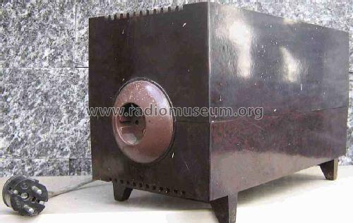

Gast #2166723
So einen magnetischen kenn ich noch aus meiner Kindheit. Ich denke der
war 2 mal so groß wie der angebotenen Stella. Vielleicht von den
Abmessungen her wie 2 Stellas nebeneinander. Braunes Gehäuse mit
Lüftungsschlitzen und stand hinterm Sofa. Ach ja, damals ...
