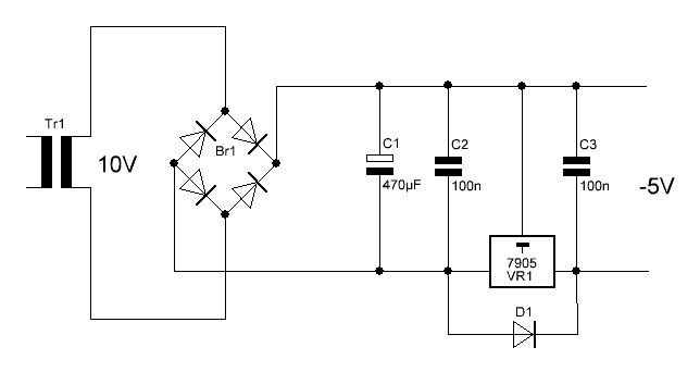

7905 geht das so ?
Gast #2166349
Funzt so... Aber geht es Dir nur darum -5V zu erhalten?! - Dann nimm
einfach ein Standard-5V Netzteil und schließe es gedreht an. Ein 7905
macht nur Sinn, wenn es auch ein Potential über der Masse gibt.
Gast #2166359
Ich brauche in einer Schaltung eine Negative Spannung. Der Ausgang des
7905 geht zu Steuerzwecken in die Schaltung, und die Masse (+ am
gnd-Pin) wird auf die Schaltungsmasse gelegt. Die Spannungen der
Schaltung und des 7905 sind Galvanisch getrennt.
Gast #2166380
> geht das so ?
Im Prinzip schon.
D1 ist überflüssig unterhalb 7V Ausgangsspannung,
und C1 etwas klein wenn du die ganzen 1.5A de 7905 ziehen willst,
47ßuF passt eher zum 79L05...
C3 wird in einigen Datenblättern mit 330nF angegeben.
und die 7905 wollen eine Mindestlast (1k Ohm reicht dicke)
da unbelastet der Ausgang über -5V gehen kann,
falls das jemanden stört.
Und richtig, das PinOut ist anders als beim 7805,
beliebte Stolperfalle.
Gast #2166418

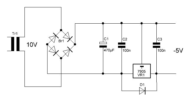

7905 schrieb:
> Kann ich es so wie im Anhang aufbauen, oder muß ich
> einen Trafo mit mittelanzapfung haben ?
Du kannst es natürlich so aufbauen, es stellt sich nur die Frage, ob ein
Aufbau mit einem Positiv-Regler (7805) nicht zum gleichen Ergebnis
führt, da Du ja getrennte Spannungsversorgungen hast. Wenn Du einen ganz
normalen Positiv-Regler aufbaust, den + Ausgang an die Masse Deiner
Schaltung legst, ist der - Ausgang die gewünschte -5V Spannung. Einen
Negativregler braucht man nur, wenn man zusätzlich zu einer positiven
Spannung eine negative Spannung aus nicht getrennten Versorgungen, wie
z.B. bei einem Trafo mit Mittelanzapfung und Mittelpunktgleichrichter,
braucht.
Gast #2166424
Es macht aber auch wirklich keinen Unterschied, wenn Du das gleiche
mit einem 7805 aufbaust. Was die "Masse" ist, ist kein Naturgesetz,
sondern allein Deine Entscheidung.
Gruss
Harald
