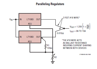

ich hab ein Bild angehängt (kopiert aus Datenblatt), indem 2 LT1083
parallel geschaltet werden. Kann ich das auch mit mehr als 2 dieser
Regler machen? Für was braucht man diesen #18-Wire (da steht irgendwas
mit Stromaufteilung, aber brauch ich das überhaupt so dingend)?
Nö, den schreiben die da nur rein, weil sie von den Drahtherstellern
bestochen wurden ;-).
Im Ernst: Ja, der ist nötig, weil der Spannungsabfall am Drahtwiderstand
dafür sorgt, dass der Regler mit mehr Strom runter regelt. Ohne ihn wird
die Schaltung bei hoher Last u.U. instabil und verreckt evtl.
irgendwann.  Kannst anderen Draht anderer Länge nehmem, aber dessen
Widerstand darf bis zum Zusammenführen der Ausgänge nicht geringer sein.
Diese Widerstände verschlechtern das Regelverhalten, mit steigender Last
sinkt die Ausgangsspannung entsprechend. Beachte die Plazierung von R1.

>Für was braucht man diesen #18-Wire (da steht irgendwas mit
Oh ja! Und das Ganze funktioniert auch nicht bei allen Spannungsreglern.
Das hier ist schon sehr LT1083 spezifisch.

A. K. schrieb:
> Fabian K. schrieb:
>> Nun, wo bekommt man 0,015 Ohm Drahtwiderstand?
> Man nehme Draht des Kalibers AWG 18, 2 Füsse lang. Oder anderen Draht
> anderer Länge und einen Taschenrechner in Verbindung mit ein paar
> Hirnwindungen.
Hmm, wieviel Hirnwindungen braucht man denn für 0,015 Ohm?
Fragt sich
Harald
