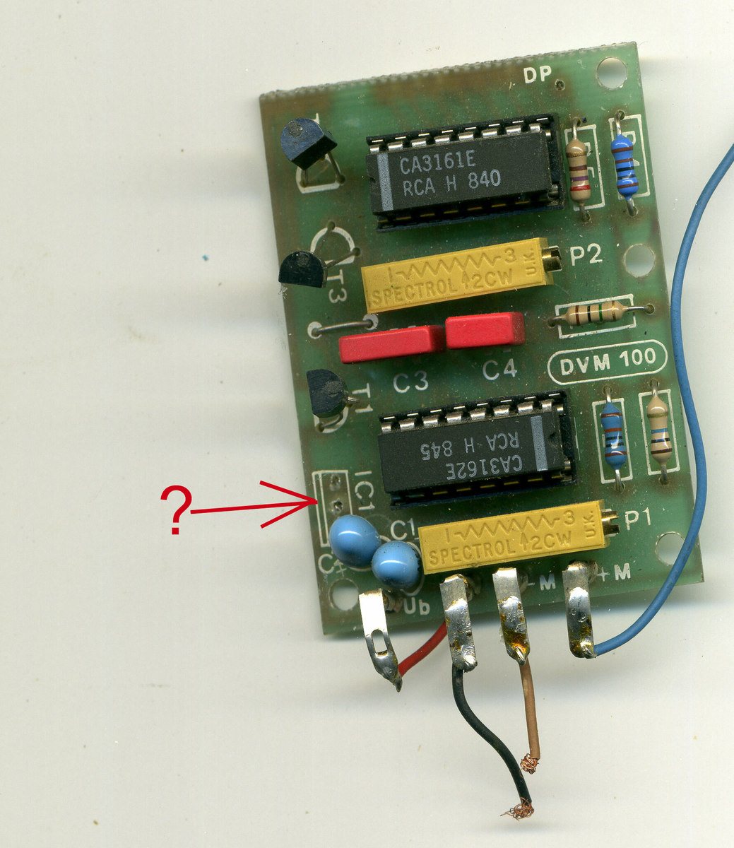

Hallo Ralf, auf der Suche nach einem CA3161E bin ich auf deinen Artikel gestoßen, in dem du einen BCD Decoder mit CA3161E und 3162E suchst. ich hatte vor Zeiten von einem Bekannten diverse Elektronikbauteile und -baugruppen erhalten,in dem sich auch eine fast vollständig bestückte Platine mit dem Aufdruck DVM 100 mit den genannten IC und 3 Stck Transistoren BC307B befindet. Es fehlt nur der IC1. (s. Anhang) Hast du eine Vorstellung, was sich hinter dem IC1 verbirgt? Gruß Manfred
Manfred K. schrieb: > Hallo Ralf, Ob der noch mitliest? > Hast du eine Vorstellung, was sich hinter dem IC1 verbirgt? Das riecht nach einem Regler mglw. a la 7805. Wenn das evtl. nicht sogar diese Schaltung ist: http://www.webalice.it/crapellavittorio/electronic/dvm.htm
Ich habe mir den Link angeschaut. Es scheint wirklich in den wesentlichen Punkten meine Platine zu sein. Der Eingang ist zwar etwas anders, aber in den Grundzügen stimmt zumindest die Bestückung überein. Ich werde also die Leiterzüge scannen und mit dem Schaltplan vergleichen. Als IC1 werde ich einen LM7805 einlöten bzw. gleich hinter dem IC1 5 V einspeisen. Danke für deinen Tip.
Hallo oster, es ist bis auf einige kleine Abweichungen wirklich der richtige Schaltplan für meine Platine. Abweichungen: Kondensator vor dem Regler 1st 10µf statt 100n. Pin 6 des CA3162E liegt an Minus Pin 5 des CA3161E liegt an Minus Der Widerstand vor DP ist 270 Ohm Der Eingang vor Pin 11 des CA3162E ist kein Poti, sondern eine Kombi aus Festwiderständen. Nochmals Dank für den Link.
