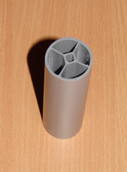

Alex Bürgel schrieb: > Spaß bei Seite. Hast du schon mal im Baumarkt nachgeschaut? Im Bauhaus > bei uns verkaufen sie auch lackierte Stahlrohre verschiedener Größen, > z.B. als Tischbeine o.ä.. oder PVC-Rohre (z.B. die orangenen Abwasserrohre, die braunen glaube ich auch) und selber lackieren. PP-Rohre, z.B. die Grauen, sind kaum nach Wunsch beschichtbar Wie man es dreht und wendet - gute Vorüberlegung und genaue Ausführung sind wichtig, da die Bauweise sonst schnell zu einer wackeligen Angelegenheit wird. Z.B. sollte man bei der Innengewindestangenlösung beachten, dass Unterlegscheiben unter der Mutter umso größer und stärker sein dürfen, je weicher das Holz ist. Etwas fummelig könnte es je nach Werkzeugausstattung auch werden, irgendwelche Rohre wirklich gerade abzuschneiden. Das sieht für manchen alles einfacher aus, als es für den Heimwerker tatsächlich ist. Es sei denn natürlich man hätte die bereits passend zugeschnittenen Verbindungsstücke, ähnlich wie im Zweiten Bild. Ähnlich deshalb, weil ich die Dinger auch mit Innengewinde in der Mitte kenne, was den ungemeinen Vorteil hat, dass man die Teile einfach auf durch die Regalbretter hindurch gesteckte Gewindestangenstückchen drehen könnte.
