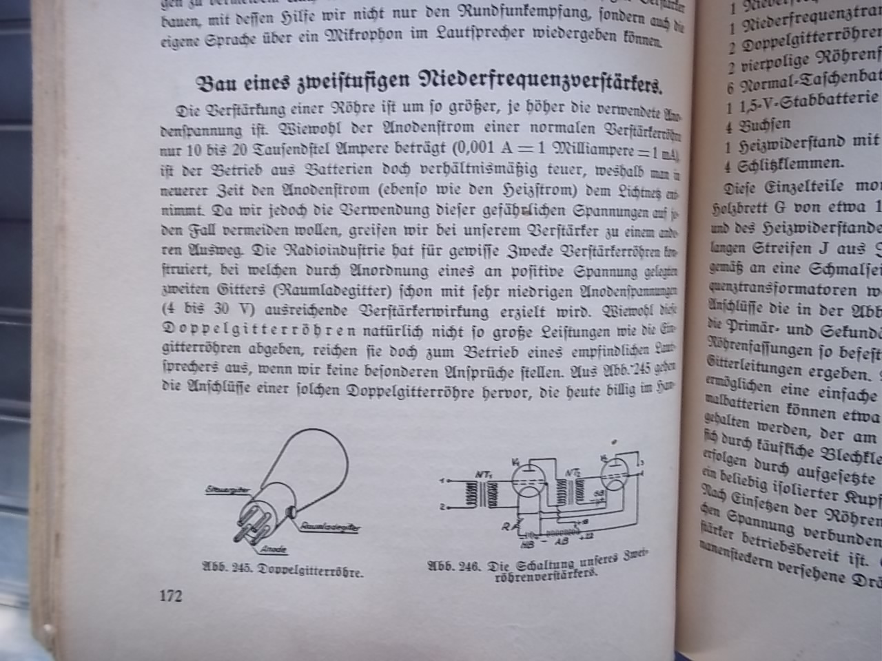

von Bernd F. (metallfunk)
"Früher" war auch das Bateln einfacher. :-)
( Aus: " Werkbuch für Jungen, 1940 " )
Simon K. schrieb:
> Dafür dürfen heute auch Frauen Werkbücher lesen! ;-)
Ich zitiere die erste Zeile des Vorwortes:
" Euch, meine lieben Jungen, die ihr gerne etwas bastelt,
baut und experimentiert, soll dieses Buch gehören."
Von Mädels steht da nichts.  :)
Aber obwohl das Buch alt ist, sind da wirklich tolle Sachen
drin.
Meine( jetzt schon erwachsene Tochter ) hat es auch geliebt.
Das hätte ich gerne mal nachgebaut, aber diese Röhren gibt
es nicht mehr.
Grüße Bernd
