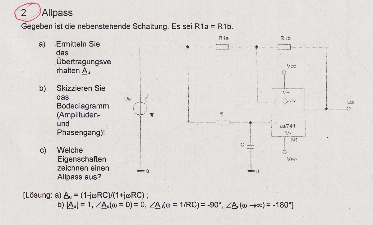

ich habe hier ein Problem bei der Bestimmung der Übertragungsfunktion
des angehängten Allpass.
Bei bisherigen Schaltungen kam ich meist mit einer allgemeinen Formel
(eines invertierenden / nicht invertierenden Verstärkers oder
Subtrahierer / Addierer etc.) weiter.
Ich weiß nicht, wie ich diese Schaltung sinnvoll lesen kann.
Der OP hat eine Gegenkopplung (bei hohen Frequenzen) und auch eine
Mittkopplung (bei niedrigen Frequenzen)? und er wird invertierend und
nicht-invertierend angesteuert?
Kann mir vielleicht jemand erklären, wie diese Schaltung funktioniert?
Danke vorab!

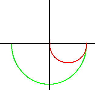

R und C bilden zusammen einen Tiefpass.
Die Ortskurve ist der bekannte Halbkreis (rot) im vierten Quadranten.
Die Schaltung mit dem OP und R1a, R1b verdoppelt den Durchmesser der
Halbkreises und verschiebt den Mittelpunkt des Halbkreises (grün).
E-voila die Ortskurve eines Allpasses.
Gast #2169290
Hallo Marts,
am nicht-invertirenden Eingang hast Du einen komplexen Spannungsteiler,
den Du sicher leicht ausrechnen kannst.
Am Invertierenden Eingang hast Du die Spannung Ue+R*I, wenn Du den Strom
von rechts nach links annimmst.
Dieser Strom berechnet sich aus (Ua-Ue)/2R.
Wenn Du dann U+ = U_ setzt kommst Du auf die Übertragungsfunktion.

Gast #2169607
Du hast angenommen das R1a=R1b=R ist, das ist aber falsch! In der
Aufgabenstellung wird nur angegeben das R1a=R1b ist, R hat einen ganz
anderen Wert.
