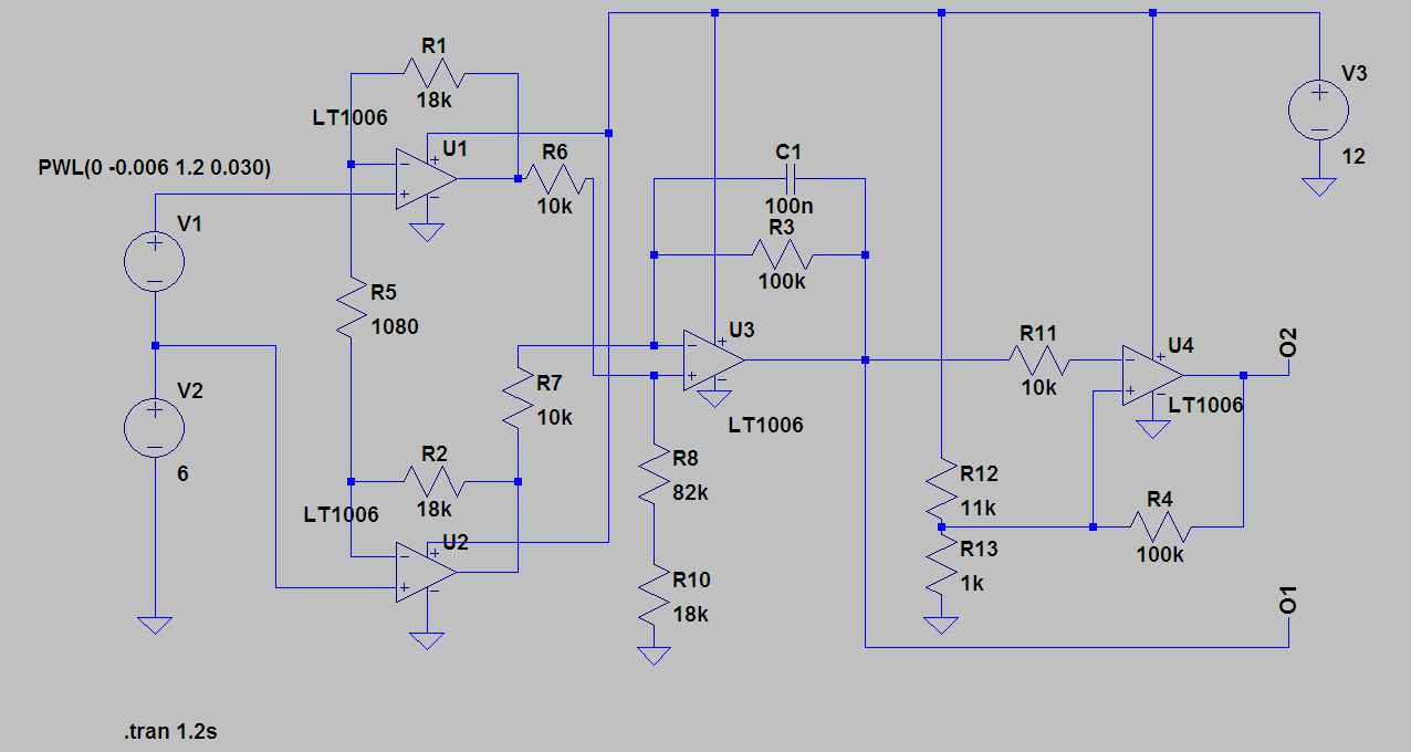

Ich möchte mir einen Füllstandmesser an meine Moeller Easy820
anschließen um in einem Nährstoffbehälter den Inhalt ermitteln zu
können. Ich möchte dabei den Luftdruck in einem Staudruckrohr, mit dem
Diverenz-Drucksensor von Freescale MPX-2100DP messen.

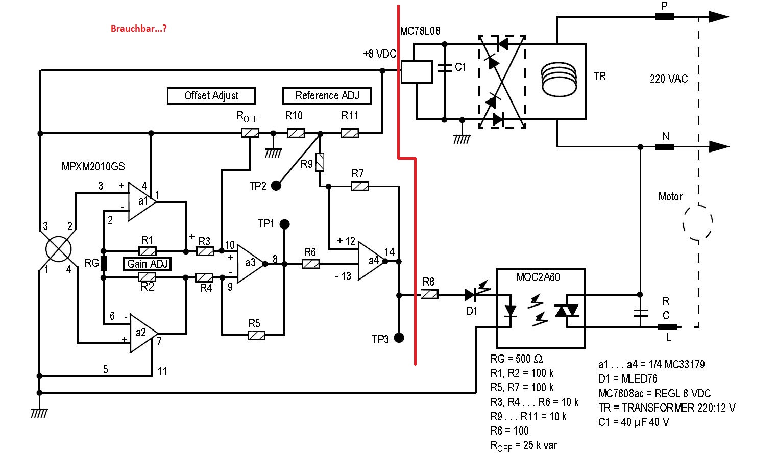

Ich habe angefangen die Schaltung von Freescale in ein Layout um zu
wandeln, bin mir jetzt aber doch nicht sicher ob ich die Schaltung
überhaupt nutzen kann.
Ich wollte die Schaltung mit 24V/DC von der EasyPow400 betreiben da der
MC33179 bis 35V verkraftet. Am Ausgang brauche ich aber 0-10V!
Wie ändere ich die Wiederstände?
Ich habe leider wenig Ahnung von Elektronik, kann aber Schaltpläne in
bestückte Platinen umwandeln....;-) Also wäre meine Bitte, ob mir da
einer helfen könnte...??? :-) Vieleicht einfach in Paint öffnen und die
richtigen Werte reinschreiben....;-)
Liebe Grüße Andre
von Willi W (Gast)
Welchen Punkt in der Schaltung bezeichnest du als Ausgang? TP3 schaltet
bei erreichen des Referenzpegels mit einer Hysterese zwischen 0V und 8 V
um.

von Andre B. (goatrancer)
Willi W schrieb:
> TP3 schaltet
> um.
Das wäre ja schon nah drann... :-O
Also ich habe ja vor, die Schaltung mit 24V/DC zu betreiben und den TP1
als Ausgang zu verwenden und mit IC4 so zu verstärken, das am TP3 dann
0-10V herauskommen...., denke ich doch oder....? ...oh Man(n)..., die
Werte stehen doch auf dem Plan, kann mir denn keiner die Werte
anpassen...., oder ist die Schaltung Grundsätzlich nicht zu
gebrauchen....., ich verzweifel.....?!?
Bei dem Medium, handelt es sich um Wasser mit Flüssigdünger. Ich wollte
ein Teflonrohr senkrecht in eine Tonne platzieren und die eine öffnung
des Sensors daran; die andere lasse ich offen um ein korektes Verhältnis
zum Umgebungsdruck zu haben (so wurde das zumindest in einem anderen
Forum beschrieben..., leider kein modifizierter Schaltplan dabei
gewesen).
Ich gehe davon aus, das 100Pa 1cm Wassersäule entspricht. Das heist, ich
werde das Verhältnis von Druck zur Menge, eh nachher umrechnen und in
der Easy800 einstellen. Messen will ich den Bereich zwischen 0Pa und
100kPa.
Bitte helft mir ich komme echt nicht weiter...., bin doch nur Handwerker
und kein Elektroniker....:-(
Aber Danke trotzdem, das wer schon einmal den Anfang gemacht hat.
LG Andre

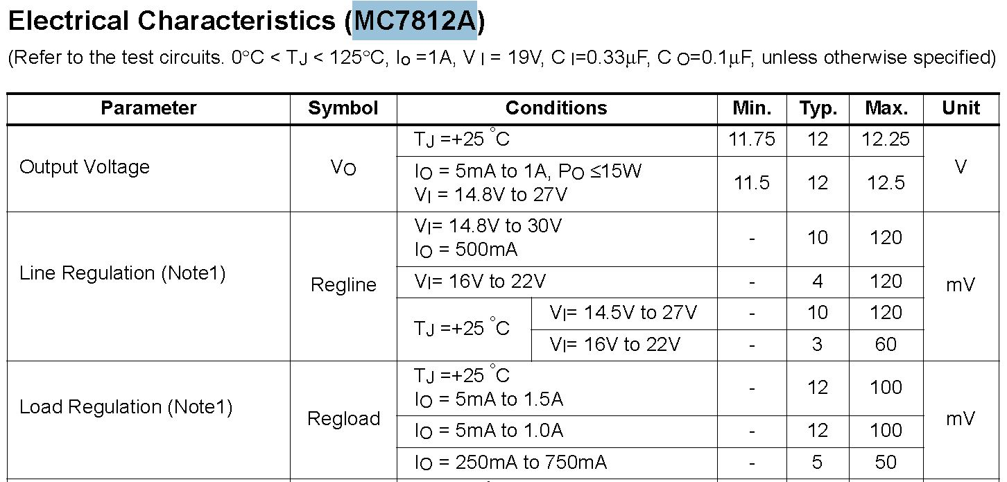

> Damit hat der Sensor ein kleines Problem. Lt. Datenblatt soll er mit 10V
> (max. 16V) betrieben werden.
> Man sollte also zumindest vor den Sensor eine Spannungsregler schalten.
Ah..., siest Du hab ich mir doch gedacht...
Kann ich den einen LM7812 mit 24V beschicken? Oder wie komme ich auf
eine Spannung von 12V?
Danke....:-) ...bitte bleib drann.....;-)

von Matthias (Gast)
Hallo Andre
> ... 1 Meter also 10kPa! Habe mich vertippt...sory
Dann würde ich als Sensor eher die passende Version vom MPX2010 nehmen,
damit du den Meßbereich besser nutzt.
>> Mit der Schaltung kommt man allerdings nicht bis auf 0 Volt
>> Ausgangssignal runter (min 1..2V) bei 0 Pa.
> Ja, das könnte ich in der Auswertung der Easy800 berücksichtigen.
Das ist gut.
Der LM7812 sollte mit 24V Eingang gerade noch klarkommen. Die
Eingangsspannung könnte aber je nach Hersteller schon knapp werden, d.h.
Datenblatt lesen und evtl Vorwiderstand einplanen.
Der Spannungsregler braucht in jedem Fall zusätzlich noch Kondensatoren
100 nF an Ein- und Ausgang.
Gruß Matthias

Ach ja der LM7812 würde bis 36V verkraften, das müßte doch gehen....,
oder...?
...Tja...., der kommt dann wohl in Reihe vor dem Stabi-Eingang....,
oder....? Und wie hoch soll ich den wählen....?
ok. sowas hatte ich in Erinnerung, ...nur die werte wieder nicht....,

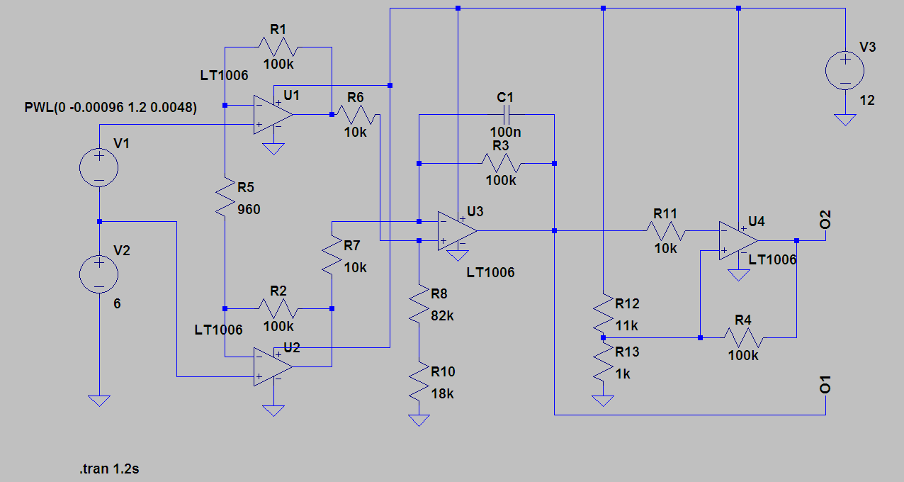

von Matthias (Gast)
Andre B. schrieb:
> Also ich habe doch den MPX2100DP schon, und es geht ja auch darum den
> Druck in relation zum Umgebungsdruck zu messen (weil der ja auch
> schwankt..).
In der Ausführung DP des Sensors erfaßt du sowieso nur die Differenz
zwischen Umgebung und deiner Wassersäule, wenn du eine Seite offen läßt.
> Ist die Schaltung denn nicht für den MPX2100DP zu gebrauchen...?
Der MPX2100 hat einen Meßbereich bis 100 kPa, d.h. bei 1 m Wassersäule
wird der nur zu 10% ausgesteuert. Damit verschenkt man Genauigkeit, aber
wird schon gehen.
> oder...?
Der braucht dann nur seine Kondensatoren.
> Jetzt aber trotzdem nochmal die konkrete Frage, ob die Schaltung die ich
> ins Layout übertragen habe stimmt und zu gebrauchen wäre (die
> 12V-Stabilisierung füge ich natürlich noch hinzu!)???
Bei der Schaltung würde ich ein paar kleinere Änderungen vorschlagen
(Achtung: Bauteilnummern sind anders). Der Sensor müßte bei 10kPa und
12V ein Signal von 4.8mV liefert, dass in der ersten Stufe um einen
Faktor 208 verstärkt wird (-> 1 V) und in der zweiten nochmal um einen
Faktor 10, so dass daraus bei O1 max. 10 V werden.
Mit R5 kannst du die Verstärkung bequem verändern (evtl. R5 etwas
vergrößern, damit dein Meßbereich nicht zu knapp in den 10 V liegt). Mit
R10 kann man den Nullpunkt einstellen, da würde sich also ein Trimmer
mit 25 k anbieten. Mit R12/R13 kann die Alarmschaltschwelle eingestellt
werden, d.h. vielleicht ein Poti. Mit dem Kondensator C1 wird noch ein
Tiefpaß gebildet, um Störungen zu verringern.
Eine grundsätzlich Sache noch zum Meßprinzip: Wenn dein Staurohr im
Wasser steht, wird immer etwas Luft aus dem Rohr im Wasser gelöst, so
dass der Anzeigewerte etwas driften kann. Ab und zu muß man das Rohr
dann wahrscheinlich mal ganz rausnehmen und neu belüften.
Gruß Matthias
Hallo Matthias,
Ich weiß nicht was ich da im Kopf hatte, aber ich habe mir eben mal die
Lupe zu Hand genommen und die Bezeichnung auf dem Sensor überprüft und
mit entsetzen (aber doch zu meiner Freude) festgestellt, das ich gar
keinen MPX2100 habe..., es ist wohl doch der den Du mir empfohlen
hast...!
Also es ist der MPX2010DP! Ds heist wohl das ich die Wiederstände doch
geändert haben müßte..., wenn Du mir dabei noch helfen
könntest.....???;-)
Liebe Grüße Andre
von Helmut (Gast)
So etwas habe ich mal mit einem Rail to Rail OP, LCD, SSR und einem
Drucksensor gebaut:
http://www.ip-symcon.de/forum/f19/wasserstandsschalter-drucksensor-11413/
Gruß Helmut
von Matthias (Gast)
Hallo Andre,
na fein, mit dem Sensor sollten bei 10 kPa und 12 V Versorgungsspannung
maximal 30 mV zur Verfügung stehen. Mit den neuen Werten für R1, R2 und
R5 wird das Signal in der ersten Stufe wieder auf 1 V angehoben. Der
Rest ist wie gehabt. Falls du den Meßbereich vergrößern willst, kann
z.B. R5 angepaßt werden.
Gruß Matthias
Hallo Matthias u. Helmut,
Ich war ein paar Tage offline (sory...;-) und wollte mich nun eigentlich
an die Schaltung machen...., hm....., und schon hänge ich da mit einigen
Fragen...., grins....;-) :-D
1) In der alten Schaltung ganz oben, ist der Sensor direkt über die
Eingangsspannung versorgt. In Deiner Schaltung habe ich das vermist...,
die sind ja so wie ich das interpretiert habe nur mit dem positiven
Eingang des LT1006a+b verbunden...., oder....? Müßen die Sensoren denn
nicht Eine Spannung haben, oder wertet die Schaltung nur den Wiederstand
aus, der zwichen Eingang und Masse liegt...?
2) In meiner Schaltung ist ja ein Trimpoti eingebaut...., in Deiner
Schaltung sehe ich nichts zu einstellen...., oder....? Brauche ich da
nichts mehr zu justieren...?

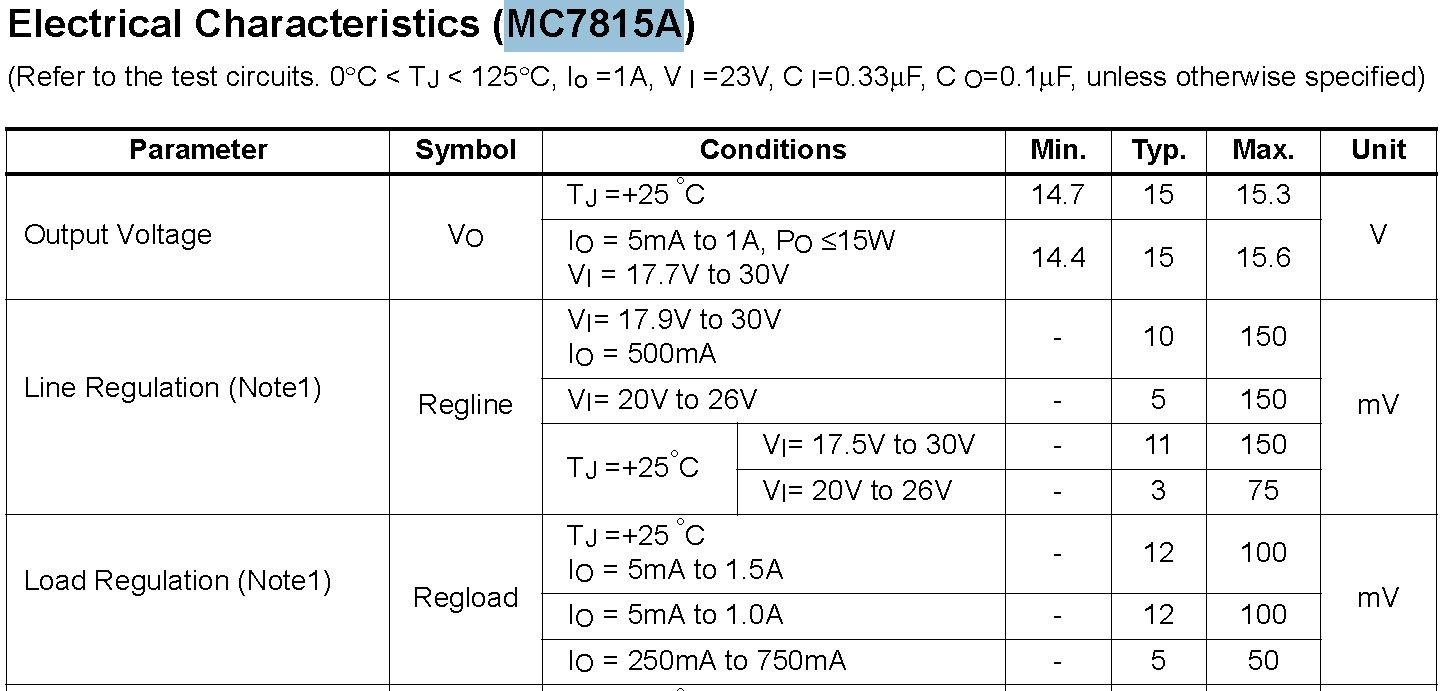

3) Ich glaube das ich ein Problem mit dem Stabi MC7812A habe. Ich denke
das ich bei dem doch nicht über 22V am Eingang gehen sollte....,
oder.... (siehe Anhang)..? Und wenn ich den MC7815A (siehe Anhang)
nehme....??? Der MC33179 würde das verkraften und der Sensor geht bis
16V.....!
4) In Deiner Schaltung hast Du LT10006 angegeben. LT1006 bedeutet doch
nur Leistungstransistor, und bezieht sich auf meinen MC33179
quad-Op......., Ja.....???

von Paul (Gast)
Wenn ich mal stören darf:
Die Ursprungsschaltung ist ja so ausgelegt, daß über den Triac nur der
Motor aus- oder angeschalten wird. Ich kenne den Senor nicht, könnte mir
aber vorstellen, daß vor der Umwandlung in ein lineares 0-10-Signal eine
Linearisierung stattfinden muß. Zur Berechnung der Ausgangsschaltung
schau mal unter Instrumentenverstärker mit 3 OPV (z. B. INA-Reihe von BB
bzw. TI) Einen kompletten laserabgeglichenen Brückenmeßverstärker
(linarisiert) gibts auch von BB (TI). Der heißt XTR103. Das Stromsignal
am Ausgang muß nur noch auf eine Bürde gelegt werden.

von Matthias (Gast)
Andre B. schrieb:
> Was sagst Du zu dem Teil, oder bist Du nicht mehr da...?
Ich war gestern nur nicht da.
Der Sensor wird so wie in deiner Originalschaltung angeschlossen und das
was ich da an OPs gezeichnet habe, ist auch stellvertretend für deinen
4-fach OP.
Der MC33207 mag anscheinend nicht über 12V. Bei "enable"=0V sind die OPs
abgeschaltet, du kannst sie mit an VCC klemmen.
Mit R10 als 25k-Poti kann der Null-Punkt verschoben  und Offset vom OP
kompensiert werden. Falls du in deiner Steuerung Nullpunkt und
Skalierung programmieren kannst, reicht natürlich ein Festwiderstand.
Die Verstärkung wird über R5 eingestellt. Wenn du den Schaltausgang
benutzen möchtest, wird über R12/R13 (könnte auch ein Poti sein) die
Schaltschwelle eingestellt.
Bei dem Spannungsregler muß die Angabe für die Input-Voltage deutlich
über deinen 24V (+ Reserve für Ladezustand?) sein, dann ist alles ok.
Mit einem Rail-to-Rail OP würdest du mit deinem Minimalwert näher an 0 V
herankommen, das sehe ich aber nicht als so kritisch, wenn du den Offset
für die Anzeige sowieso in deiner Steuerung festlegen kannst. Exakt auf
0 kommst du in keinem Fall ;-)
Matthias
