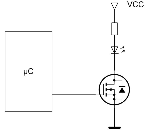

und wenn du es mit nem µC machen willst, nimmst du halt keinen Portpin
sondern z.B. nen kleinen N-Kanal Mosfet oder einen Transistor.

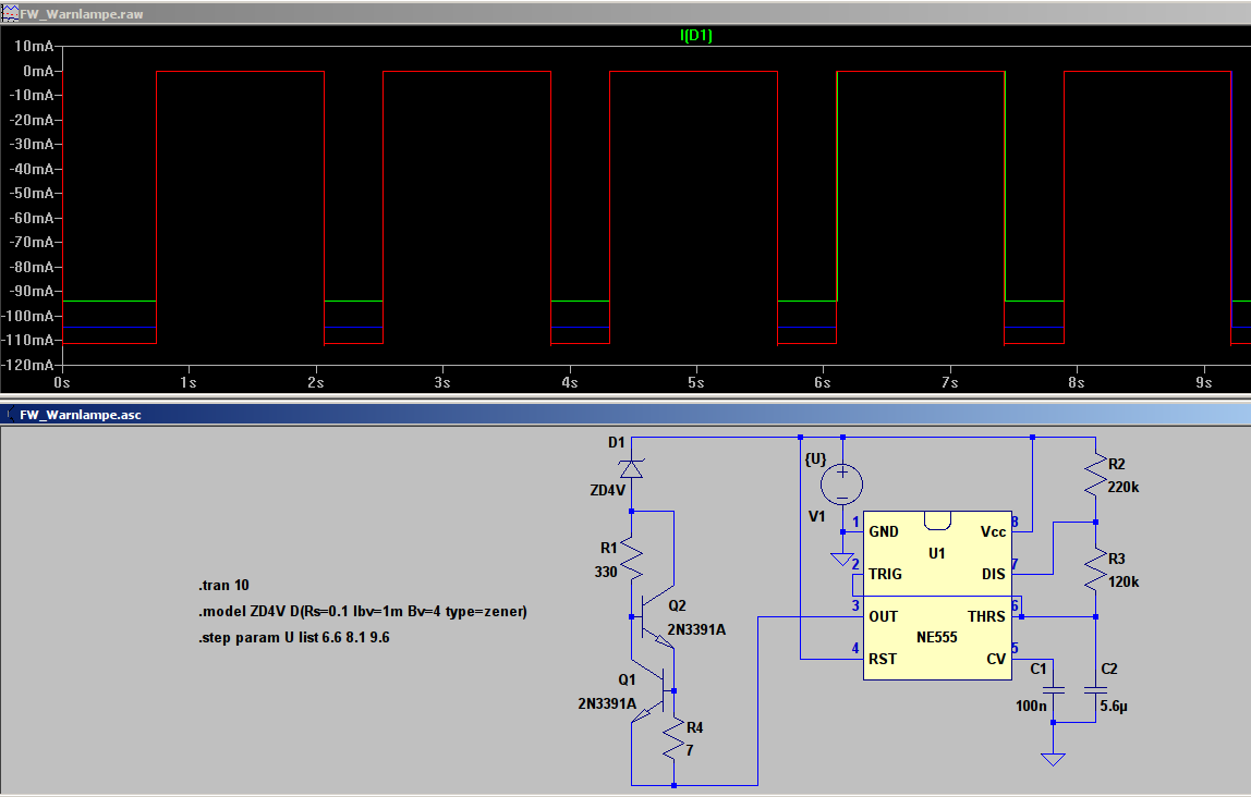

Ich hab da mal was vorbereitet (siehe Anhang).
Die Schaltung war für eine Warnlampe mit 9 V Blocks
gedacht. Wie man sieht funktioniert die Stromstabilisierung
für verschiedene Ladezustände ganz gut. Die Z-Diode mit 4V
habe ich als Ersatz für die LED benutzt.
Andi

Nicht schlimm.
R1, R4, Q1, Q2 bilden die Konstantstromquelle.
V1 Spannungsversorgung
NE555 Zeitgeber IC
R2, R3, C2 und die Verbindung von TRIG nach THRS sorgen für das
Schaltverhalten (astabil) bzw. das Timing.
C1 irgendeine Referenz (glaube ich).
Wenn man für D1 3,1V (entspricht Deiner LED) und R1 470 Ohm läuft die
Stabilisierung noch besser (delta i = 10 mA).

>Was heißt das?
Das ging an das "Widerstand" von Tommy.
Also könnte ich praktisch den linken Teil deiner Schaltung auch so an
meinen mC hängen und mein "Blitz"-Timing in Software machen?
Dein NE555 erzeugt also lediglich die Blinkfrequenz und kein PWM für den
Konstandstrom?

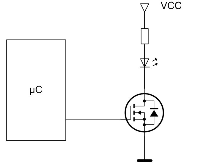

Egal... im einfachsten Fall einfach so eine Schaltung, mache ich seit eh
und je so mit meinen IR-LEDs. Ich nehme gerne so wenig Bauteile wie
möglich
von Tiny (Gast)
Sorry Timmo natürlich, so ist das wenn man glaubt und nicht liest^^
Das sieht sehr gut aus und gibt mir auch gleich mehr Raum um mehrere
Leds anzusteuern.
Kannst du mir evtl. einen Mosfet für meine Anforderung empfehlen?

ganz günstig ist z.B. der BS108 bei Reichelt (300mA). Oder BSS123 (wenns
SMD sein soll, 170mA)

Ansonsten gibt auch hier eine MOSFET-Übersicht
Wichtig ist halt Logiclevel, also solche die bei TTL Pegel am Gate
(U_GS) schon sauber durchschalten.

Solange VCC konstant bleibt kannst Du die Schaltung von Timmo natürlich
nutzen.
Ja!
