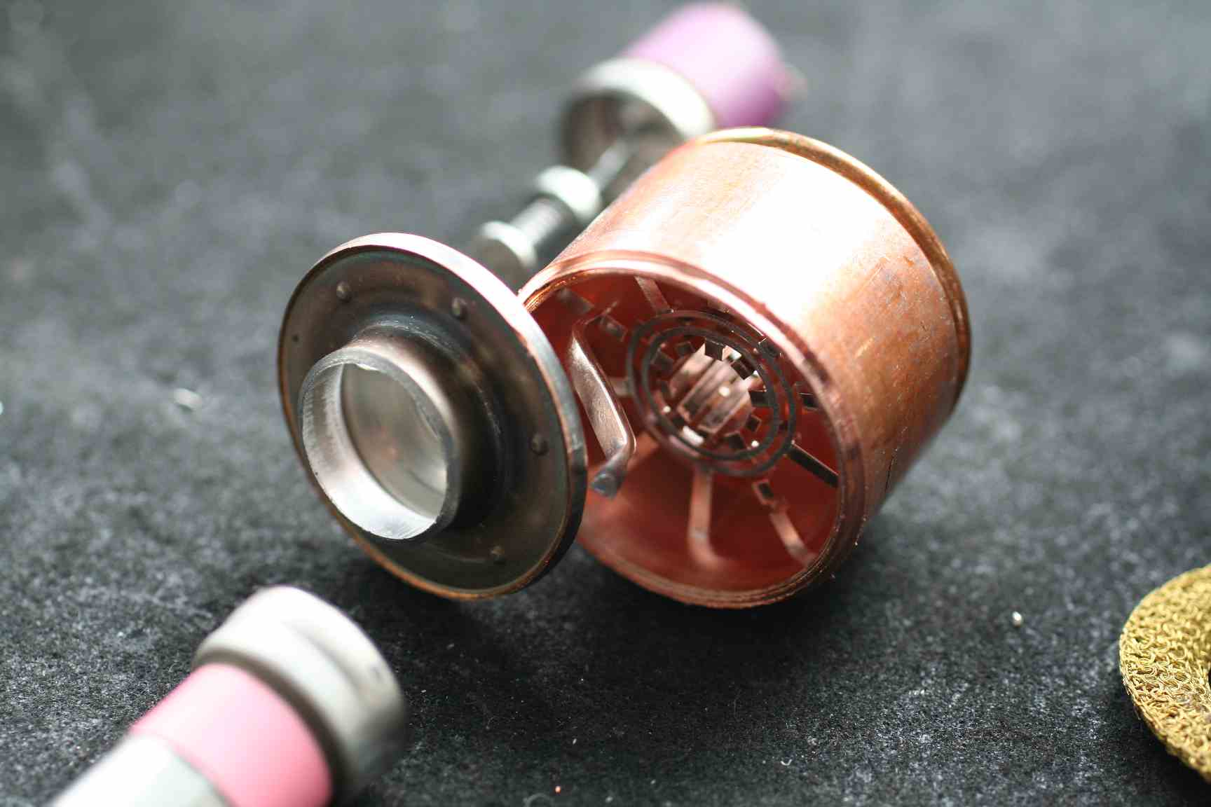

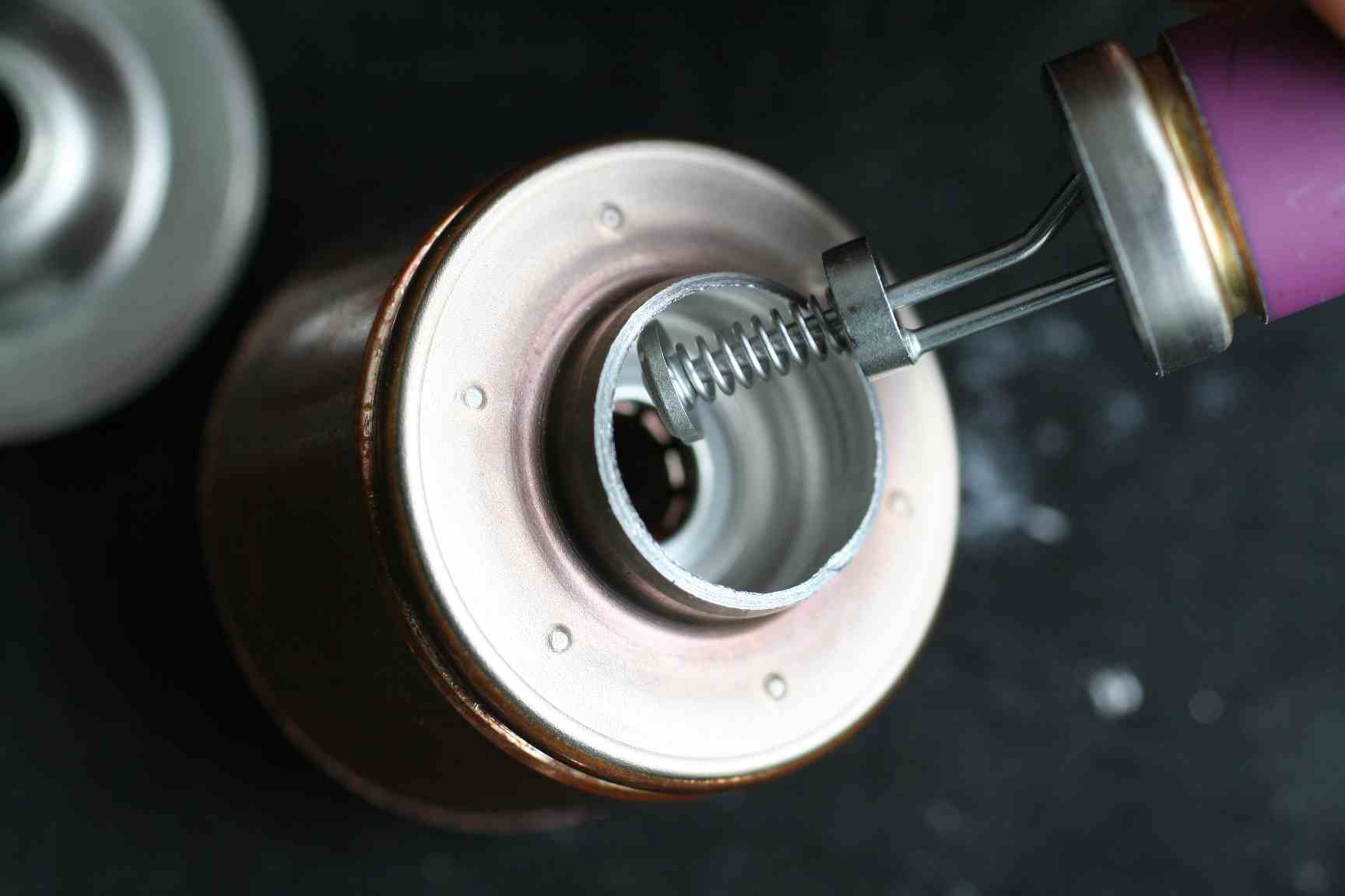

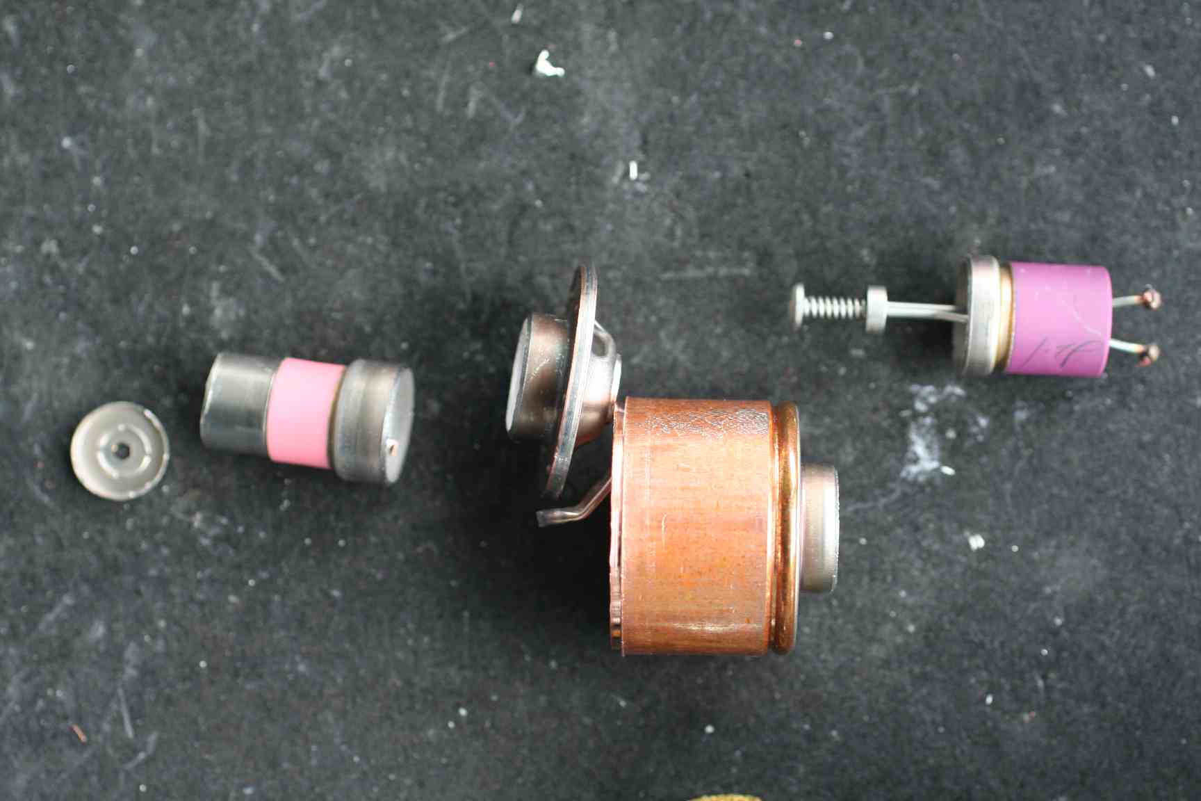

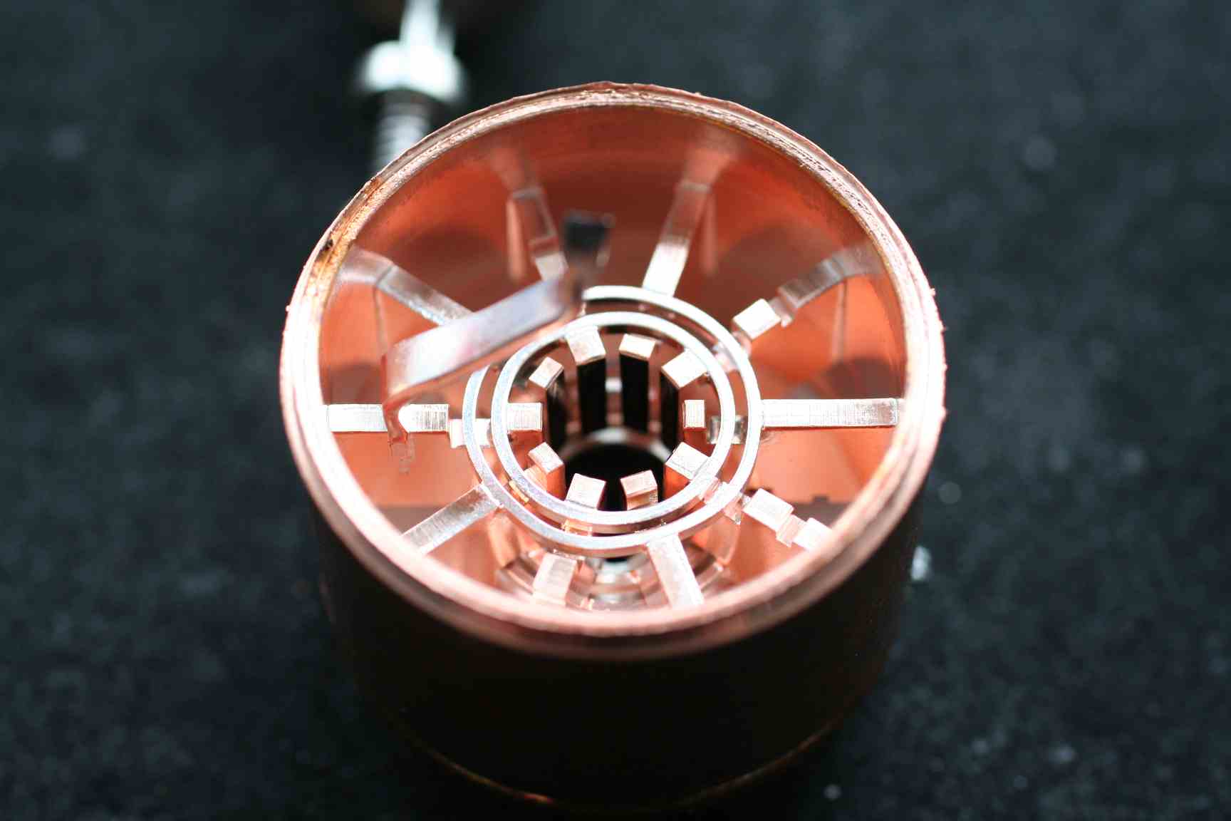

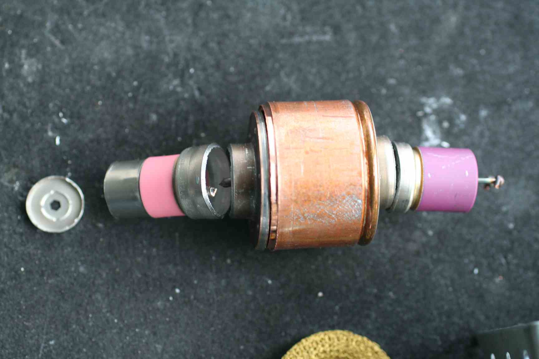

Vielleicht interessiert es den einen oder anderen. Ich habe hier ein geöffnetes Magnetron eines normalen Mikrowellenofens. Die Bilder zeigen nur die interessanten Teile. Kühlbleche und Magnete sieht man ja auch so. Nun viel Spaß beim Ansehen und Verstehen. Silvio

Falk Brunner schrieb: > Wohl wahr, mal ein ausgesprochen gutes Beispiel FÜR Bildformate ;-) Ein Lob von Falk, yes! Falk Brunner schrieb: > Magnetron hab ich vor über 10 Jahren auch mal aufgesägt. Sah es auch so aus? Ich hätte gedacht der Resonator wäre massiver.
@ Silvio K. (exh) >> Magnetron hab ich vor über 10 Jahren auch mal aufgesägt. >Sah es auch so aus? Ja, so ziemlich genau so. Mit dem Trafo hab ich eine schöne Jacobbs Ladder gebaut, Adrenalin http://en.wikipedia.org/wiki/Spark_gap#Visual_entertainment MFG Falk
Ist ja auch nur ein Mickey Mouse Magnetron fuer die Kueche. Ein Megawatt
Puls Magnetron ist etwas handfester.

Bei pinken Keramikteilen sollte man vorsichtig sein, besser faelschlicherweise davon ausgehen dass die Einfaerbung ein Hinweis auf BeO ist als andersherum.
faustian schrieb: > Bei pinken Keramikteilen sollte man vorsichtig sein, besser > faelschlicherweise davon ausgehen dass die Einfaerbung ein Hinweis auf > BeO ist als andersherum. BeO in solchen Mengen in simpler Konsumgüterelektronik? Halte ich für unwahrscheinlich, eigentlich hat man das Zeug nur benutzt, wo es auf wirklich gute Wärmeleitung ankommt, bspw. in teuren HF- Leistungstransistoren. (Bei denen würde ich, vor allem wenn sie schon etwas älter sind, wirklich immer erstmal von BeO ausgehen.) Gut, vorsichtiger sein als nötig kann natürlich nichts schaden.
Wikipedia sagt zu Berylliumoxid "Sehr giftig". Oh oh oh. Gibt es einen einfachen Schnelltest auf Berylliumoxid? Danke für den Hinweis!
@ Silvio K. (exh) >Wikipedia sagt zu Berylliumoxid "Sehr giftig". Oh oh oh. Gibt es einen >einfachen Schnelltest auf Berylliumoxid? Danke für den Hinweis! Wenn es WIRKLICH BeO gewesen wäre, würdest du nicht mehr posten . . . :-0
http://de.wikipedia.org/wiki/Berylliumoxid "Aufgrund seiner Toxizität ist die Anwendung eingeschränkt. Die Verarbeitung des Materials wird wegen der Giftigkeit seit 30 Jahren streng kontrolliert, Berylliumoxid enthaltende Bauteile müssen gekennzeichnet sein. In vielen Bereichen wird es durch das ungiftige Bornitrid oder Aluminiumnitrid ersetzt, welches ebenfalls gut Wärme leitet und elektrisch isolierend wirkt." Und vor allem WAS willst du in dem Magnetron elektrisch isolieren und gleichzeitig Wärme abführen? Die Kühlung erfogt über einen zwangsgelüfteten Lamellenkühler, der auf dem Kupferblock aufgepresst ist. Auf der einen Seite die isolierte Hochspannungseinführung der Kathode, auf der anderen der Mikrowellenausgang. MfG Falk
#2179029
Also das ist kein BeO. Was sollte das dort auch machen? Die Hitze muss es nicht ableiten, das machen andere Teile. Es ist vielmehr Lanthanhexaborid. Schönes Zeug ;-)
Falk Brunner schrieb: > Wenn es WIRKLICH BeO gewesen wäre, würdest du nicht mehr posten . . . > :-0 Aber nur, wenn er die Keramik beim Zerlegen auch noch aufgeschliffen hätte zu Staub. In der kompakten Form kommt die Giftigkeit wohl nicht zum Tragen. Aber ich sehe das genauso wie du: es gibt in einem Magnetron nichts, was den Einsatz dieses Materials begründen könnte.
Jörg Wunsch schrieb: > Aber nur, wenn er die Keramik beim Zerlegen auch noch aufgeschliffen > hätte zu Staub. "Zum Glück habe ich nicht die Diamantscheibe genommen" habe ich gedacht, als ich das mit der Toxizität gelesen habe. Falk Brunner schrieb: > Wenn es WIRKLICH BeO gewesen wäre, würdest du nicht mehr posten . . . Das war der Schnelltest ;-)

Abdul K. schrieb: > Wie gefährlich ist BeO in der Realität? Als Staub offenbar wirklich nicht ganz ohne. Um beim Vergleich mit Quecksilber zu bleiben, ungefähr so, wie wenn du das Zeug zum Verdampfen bringst ... Wenn's nur rumliegt, genauso wenig gefährlich wie der Quecksilbersee, der nur still vor sich hinsteht.
Dann wäre BeO gefährlich, wenn der Halbleiter überlastet wird! Das würde als unterschlagenes Detail auf einmal Sinn ergeben. Dann müßte es aber schon heftig knallen. Schließlich haben keramische Werkstoffe einen nicht gerade kleinen Schmelzpunkt. Von Verdampfung gar nicht zu reden. Oder löst sich was aus der Keramik oder ist es gar nicht BeO, sondern ein giftiger Hilfsstoff, der in der Fertigung dem Material zugesetzt wurde...
Abdul, ruhig Blut. Du erzeugst gerade die Panik, die wir abwenden wollen. Mit großer Wahrscheinlichkeit ist das hier die Erklärung. Beitrag "Re: Info: Magnetron-Innenansicht" MFG Falk

en.wiki sagt dazu: "Some magnetrons have beryllium oxide (beryllia) ceramic insulators, which are dangerous if crushed and inhaled, or otherwise ingested. Single or chronic exposure can lead to berylliosis, an incurable lung condition. In addition, beryllia is listed as a confirmed human carcinogen by the IARC; therefore, broken ceramic insulators or magnetrons should not be directly handled." "Die Verarbeitung des Materials wird wegen der Giftigkeit seit 30 Jahren streng kontrolliert, Berylliumoxid enthaltende Bauteile müssen gekennzeichnet sein." Mikrowellenoefen gibts aber inzwischen schon laenger als 30 Jahre. ...Wieso Panik? Wie ueberall steht ist das Zeug harmlos SOLANGE man es nicht zerspant zerbricht oder zertruemmert. Wichtig zu wissen: BeO ist NICHT an sich pink und im nicht eingefaerbten Zustand wohl schwer von Al2O3 zu unterscheiden. Angeblich ists sogar in etlichen Waermeleitpasten drin - eben in gebundener Form die nicht fein staubt!
Mikrowellenöfen ja, aber in den Küchengeräten, die in großer Masse
spottbillig hergestellt werden, ist mit in Sicherheit grenzender
Wahrscheinlichkeit kein BeO drin, denn das Zeug ist teuer!

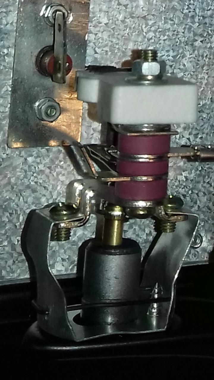

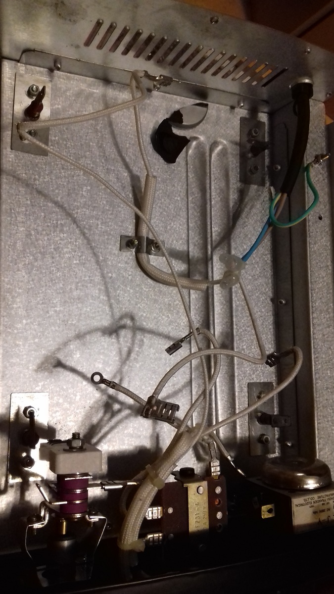

Hallo, ich habe vor ein paar Tagen einen alten Minibackofen aufgemacht, um ihn auszuschlachten. Als ich die rosafarbenen Isolierringe und -nupsis gesehen habe, habe ich mich an die Beryllium-Geschichte in Magnetrons erinnert. Der Ofen ist von durabrand gewesen und geschätzte 25 Jahre alt. Auf den Fotos sieht man die Ringe am Thermostat. Einen Warnhinweis auf Beryllium habe ich nicht gefunden. Dennoch habe ich sofort aufgehört, das Teil weiter auseinanderzunehmen. Wer kann mir etwas dazu sagen ? Die Isolatoren sind richtig pink, was auf den Fotos nicht richtig heraussticht. Hi, a few days ago I opened a mini oven to collect spare parts. The oven is from durabrand - a Wallmart brand as far as I know. The pink ceramic isolation rings reminded me to beryllium oxide in magnetrons of microwave ovens. The non-microwave-oven opened is about 25 years old, I guess. The pictures depict the thermostate with the pink rings. I did not find a warning on or in the gadget. Nevertheless I discontinued deconstructing the oven. Is there anybody out there who knows more about it ? The isolators are saturatedly pink which is not so good to be seen on the pictures. Did they ever use beryllium oxide for such thermostates ? Thanks and regards, Max

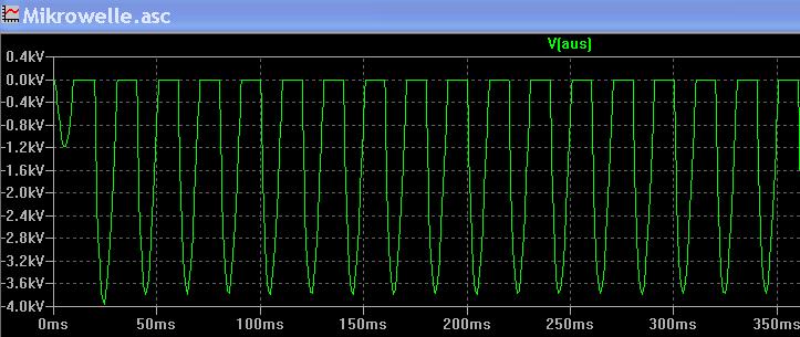

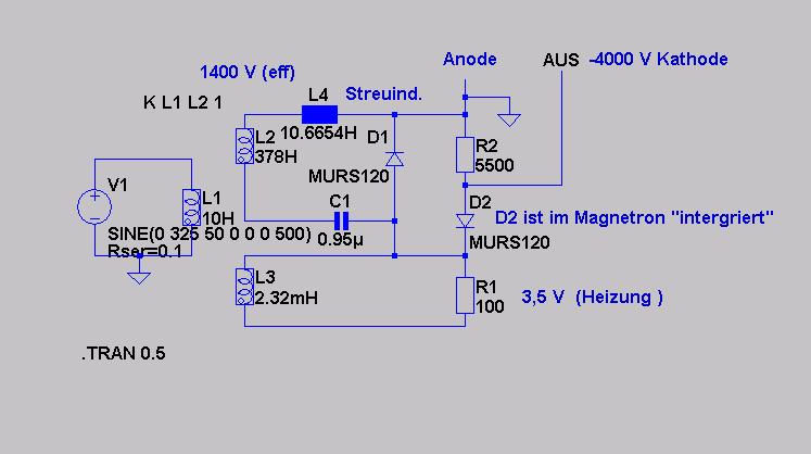

>> Sag mal, der Trafo von der Mikrowelle hat ja einen magnetischen Bypass. > NEIN! Das ist KEIN Streufeldtrafo. Wohl doch, daher erhält man eine Spannungsverdopplung. https://de.wikipedia.org/wiki/Mikrowellenherd#Aufbau Ich habe mal mit LTSpice herumgespielt: R2: symbolisiert die Umsetzung der MW-Leistung darstellen C1: Die 0,95 µF habe ich in einem defekt gegangenen Gerät vorgefunden. L1: 10 H, Primärinduktivität, einfach angenommen L2: entsprechend Übersetzungsverhältnis 230V/1400V L4 (Streuinduktivität): ergibt mit C1 Resonanz bei 50 Hz, dann beträgt die Spitzenspannung an der Kathode 4 kV Lässt man L4 weg, beträgt die Spitzenspannung nur 2 kV.

Max M. schrieb: > Wer kann mir etwas dazu sagen ? > > Die Isolatoren sind richtig pink, was auf den Fotos nicht richtig > heraussticht. Es besteht kein Grund, teure BeO-Keramik für etwas herzunehmen, was dessen Eigenschaften gar nicht braucht. Lila ist IMO auch kein Kriterium für BeO, das ist eigentlich weiss. Nachdem die WIG/TIG-Keramikdüsen auch lila sind, ist die Farbe wohl eher ein Hinweis auf eine Keramik, die hohe Temperaturdifferenzen aushalten kann, ohne zu springen.

Elektrofan schrieb: >> NEIN! Das ist KEIN Streufeldtrafo. > > Wohl doch, daher erhält man eine Spannungsverdopplung. Für die Spannungsverdopplung wäre kein Streufeldtrafo erforderlich, wohl aber für die Hochohmigkeit dieser Konstantstromquelle. (Das Magnetron verhält sich eher wie eine Zenerdiode mit ca. 4,5kV Durchbruchsspannung) Ausserdem macht man Gebrauch von den nichtlinearen Eigenschaften (magnetische Sättigung) dieses Streufeldtrafos. Wenn alle Teile (Trafo, Kondensator, Magnetron) fein aufeinander abgestimmt sind, regelt das Gebilde auch Netzspannungsschwankungen aus und stabilisiert so die HF-Leistung. Da ist einige schwarze Magie im Spiel. Es gab zu dem Thema mal ein Heftchen von Valvo "Messungen und Entwicklungsgesichtspunkte für Mikrowellengeräte mit Dauerstrichmagnetrons", das hin und wieder noch mal antiquarisch auftaucht. Darin sind auch Oszillogramme der kriminellen Wellenformen abgebildet. Abdul K. schrieb: > Wie gefährlich ist BeO in der Realität? So gefährlich wie > Quecksilber als See in der Küche verschüttet? Das Quecksilber kann man ja einsammeln, und wo es sich in Ritzen versteckt hält und von dort ausgast, bedeckt man es mit Iodaktivkohle oder Mercurisorb. Gutes und regelmäßiges Lüften hilft auch sehr. Flüssiges Quecksilber ist relativ ungefährlich, aber es verdunstet halt allmählich und den Dampf, der ein Nervengift darstellt, atmet man ein. Wenn man genug davon inhaliert hat, wird man halt blöde. Andererseits haben wir alle eine gewisse Belastung durch Quecksilberverbindungen, denn in geringen Mengen sind sie auch in den Böden enthalten, und beim Verbrennen von Kohle (Kraftwerke!) wird gar nicht mal so wenig über den Schornstein in die Luft geblasen. Berylliumsalze sind schon sehr lange als hochgradig Krebs erregend bekannt. Mit Ausnahme des BeO, das wegen seiner guten Wärmeleitfähigkeit bei gleichzeitig guten Hochfrequenzeigenschaften geschätzt wird, kommt man damit normalerweise aber nicht in Berührung. BeO kommt als weisse Keramik, die unproblematisch ist, solange man sie nicht durch Zerbrechen oder Schleifen pulverisiert. Dem Vernehmen nach verursacht der lungengängige Staub mit hoher Wahrscheinlichkeit einen Lungenkrebs. Bei den wenigen BeO-haltigen Bauteilen (Senderöhren, Spannungsregler ICs), die mir bisher begegnet sind, stand aber schon im Datenblatt, auf dem Karton und auf dem Bauteil selbst eine unmissverständliche Warnung. Wegen der Giftigkeit und wohl auch des hohen Preises wegen haben die Hersteller aber schon sehr lange versucht unproblematischere Materialien zu verwenden. Bornitrid war eines davon, und heute verwendet man zur Montage und Wärmeverteilung für winzige und hochbelastete Halbleiter, wie z.B. Laserdioden, natürlichen oder synthetischen Diamant. Diamant hat eine 6-fach bessere Wärmeleitfähigkeit wie Kupfer und isoliert auch noch! Bei den gebräuchlicheren Keramikteilen in der Elektronik, auch bei Magnetrons, handelt es sich aber um Aluminiumoxid, Al2O3 (Korund). In reinem Zustand ist auch das eine farblose bzw, weisse Keramik, aber durch Spuren von Chrom entsteht aus dem Korund ein Rubin, was die rosa Farbe verursacht. Mit anderen "Verunreinigungen" wird aus dem Korund ein Saphir, der andere Farben zeigt: https://de.wikipedia.org/wiki/Saphir Max M. schrieb: > Als ich die rosafarbenen Isolierringe und -nupsis gesehen habe, habe ich > mich an die Beryllium-Geschichte in Magnetrons erinnert. Keine Sorge, unnötig und viel zu teuer! Im Übrigen ist BeO für heisse Elektronenröhren evtl gar nicht die erste Wahl, denn seine gute Wärmeleitfaähigkeit verschlechtert sich mit steigender Temperatur rapide. Dann kann man auch gleich Aluminiumoxid nehmen. MAG schrieb: > Also das ist kein BeO. ... > Es ist vielmehr Lanthanhexaborid. Schön wär's. Aber diese Keramikringe sollen isolieren, nicht Elektronen emittieren.

Silvio K. schrieb: > Die Bilder zeigen > nur die interessanten Teile. Hier sieht man schön, dass dort keine Oxidkathode verwendet wird, sondern eine Wendel aus thoriertem Wolframdraht. Eine Oxidkathode würde das dauernde An-Aus-An der Heizung bei gleichzeitig anliegender Anodenspannung nicht lange überleben. Die Impulsmagnetrons von Radaranlagen hingegen werden kontinuierlich geheizt, und verwenden als Kathode einen Metallzylinder, der, ganz wie bei gewöhnlichen Rundfunkröhren, mit Bariumoxid beschichtet ist. Solche Oxidkathoden haben eine viel bessere Emission als solche aus Metall, werden aber leicht durch Unterheizung oder Überheizung beschädigt. Vergleichweise benötigt das Dauerstrichmagnetron eines Mikrowellenherdes etwa 40W Heizleistung für die üblichen 800..900W HF-Leistung, während ein Impulsmagnetron mit vergleichbarer Frequenz und Heizleistung 2,5µs lange HF-Impulse von 800kW erzeugen kann.

Falk B. schrieb: >>> Magnetron hab ich vor über 10 Jahren auch mal aufgesägt. > >>Sah es auch so aus? > > Ja, so ziemlich genau so. Dann ist dir sicher auch aufgefallen, wie überaus sauber die Kupferbleche, die die Resonatorkammern bilden, in das Rohr eingelötet sind. https://www.mikrocontroller.net/attachment/108813/IMG_8771.jpg Jegliche Kleckserei mit dem Lötzinn würde die Güte dieser Resonatoren verringern. Folgen wären schlechterer Wirkungsgrad, mehr Verlustwärme, schlechtere Frequenzstabilität

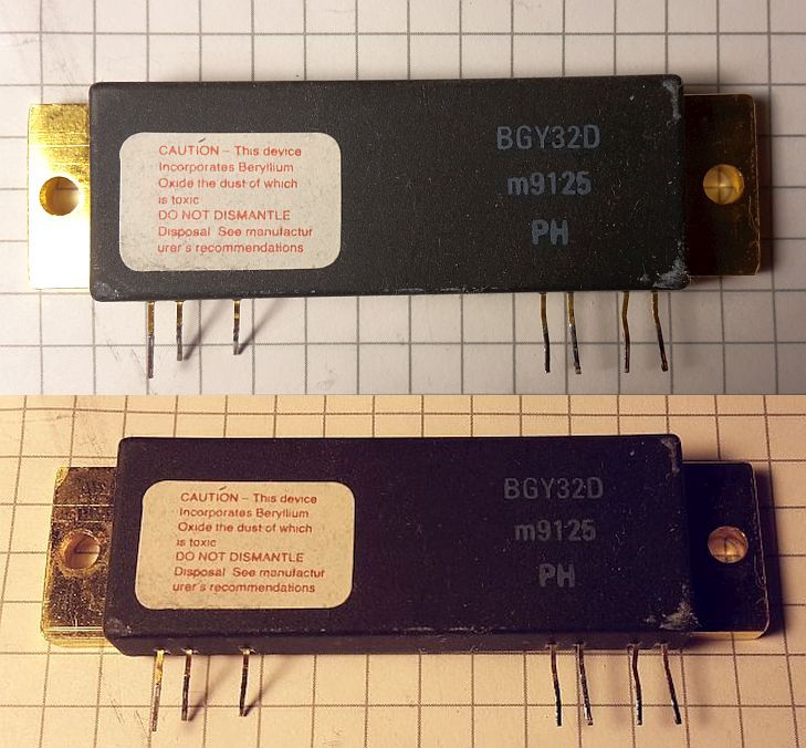

nachtmix schrieb: > BeO kommt als weisse Keramik, die unproblematisch ist, solange man sie > nicht durch Zerbrechen oder Schleifen pulverisiert. Dem Vernehmen nach > verursacht der lungengängige Staub mit hoher Wahrscheinlichkeit einen > Lungenkrebs. BeO gilt als (sehr wahrscheinlich) Cancerogen und Embryoschädigend. Wobei das eine "Kann" Folge ist und keine "wird auf jeden Fall auftreten" Folge. Auf jeden Fall ist BeO aber ein Auslöser für die Berryliose. Eine unheilbare Lungenkrankheit! Entweder in der Form einer Akuten Lungenentzündung oder in der chronischen Form mit Symptomen wie bei einer Sarkoidose mit Lungenbeteiligung. (Und da es mittlerweile recht eindeutige Verdachtsmomente dafür gibt das gewisse chronische Krankheitsprozesse die wahrscheinlichkeit für Krebs deutlich erhöhen...) Nicht jede Exposition bedeutet automatisch das es zu diesen Folgen kommt aber es gibt einfach keine sichere Dosis. Vereinfacht gesagt sind die Risiken von BeO Staub sehr vergleichbar mit denen von Asbeststaub! Der Große Unterschied (in der Risikobewertung) zwischen Asbest und BeO besteht darin das bei BeO in fester Form ohne starke mechanische Einwirkung keine Gefahr der Freisetzung von gefährlichen Stäuben kommt. BTW: BeO wurde eine Zeitlang auch als Material für keramischen Zahnersatz verwendet. Berryliose ist deshalb (und auch wegen anderen Berylliumhaltigen Materialien) eine annerkannte Berufskrankheit bei ZAhntechnikern. WAs jedoch Quatsch ist, das ist das man nach Einatmen von BeO Staub fast sofort tot umfällt. Es kann gar nichts passieren, man wird absehbarer Zeit eine akute Lungenentzündung mit ggf. tödlichen Verlauf entwickeln oder langfristig an einer chronischen Lungenerkrankung erkranken. Das ALLES ist nach einmaliger Exposition möglich. Jedoch steigt die wahrscheinlichkeit mit der Menge/Häufigkeit. Als Mittel sich einer nervenden Schwiegermutter zuverlässig zu entledigen taugt es jedoch nicht. Die Einstufung als "gift" hat BeO wegen seiner Cancerogenen und Embryoschädigenden Eigenschaft. BeO hat eine LD50 von ~2g/kg Körpergewicht. Zum Vergleich: Kochsalz hat eine LD50 von 3g/kg Körpergewicht! Das Ändert natürlich nichts an der Tatsache das man tunlichst JEDEN Kontakt mit Staubförmigen BeO vermeiden sollte. Also BeO haltige Bauteile keinesfalls mechanisch Bearbeiten! Für Magnetrons aus Massenware Consumer-Mikrowellenöfen für 69 Euro aus dem Aldi der letzten Jahre dürfte der Einsatz von BeO tatsächlich relativ unwahrscheinlich sein. Alleine aus Preisgründen. Zudem wären diese dann gekennzeichnet. Jedoch sollte man nicht vergessen das es Mikrowellenöfen schon vor dem grossen Boom, seit dem praktisch in jeder Küche so ein Ding steht, mehrere Jahrzehnte gab. Da waren das aber keine BilligstMassengeräte sondern noch mit wirklichen Qualitätsbauteilen und hoher Präzision gefertigte "Hochtechnolgiegeräte" die viele tausend DM gekostet haben. Das in den 2,4GHz Magnetrons aus dieser Ära kein BeO verwendet wurde will wohl niemand heute auch nur mit "einiger wahrscheinlichkeit" beschwören. Und eine Kennzeichnung war da auch noch nicht vorgeschrieben. Gruß Carsten P.S.: Ich habe mal ein Foto eines HF-Endstufenmoduls angehangen das definitiv BeO enthält. Bei dem vorliegenden Modul ist eine deutliche Warnung angebracht. Ebenfalls im Datenblatt aus den 90ern In diesem Fall handelt es sich um ein Verstärkermodul für 68 bis 88MHz. http://www.junradio.com/Discretes/VHF_CAR/9864.pdf Diese wurden Beispielsweise in einigen BOS Funkgeräten (Umgangssprachlich: Polizeifunkgeräten) mit Baujahren zwischen den späten 70ern bis frühen 90er eingesetzt. Das vorliegende Modul stammt aus einem Bosch FuG8b1z welches Ursprünglich von SEL entwickelt wurde und mitte der 90er durch eine mechanisch (äusserlich) identische Variante mit völlig anderem Innenleben ersetzt wurde die Motorola Module ohne BeO verwendete. http://www.oppermann-telekom.de/sel-fug8a.html https://www.klaus-paffenholz.de/bos-funk/index.html?https://www.klaus-paffenholz.de/bos-funk/bosch8b.html Ich habe auch noch Module aus älteren GEräten (noch von SEL: FuG8b (ohne 1) späte 70er Jahre) die keine Kennzeichnung haben. Aber ob da noch keine Kennzeichnung erfolgt ist,diese irgendwann mal abgefallen ist, oder von irgendeinem Techniker mal entfernt wurde, das weiß ich nicht!

Elektrofan schrieb: > Ich habe mal mit LTSpice herumgespielt: Bitte die ASC-Datei anhängen.
