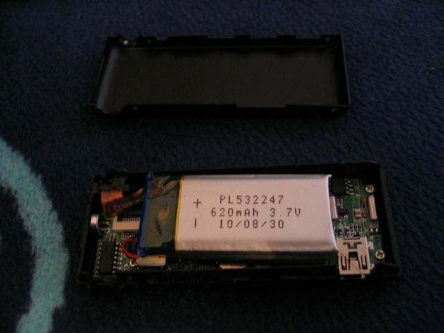

ich habe eine Spycam, die über Bewegungserkennung (Motion Detection)
aktiviert wird.
Leider hat der LiPo-Akku nur eine Kapazität von 620 mAh, damit kann man
nur ca. 4h aufnehmen bzw. 8-12 Stunden auf Standby laufen lassen.
Der neue Akku soll auch ca. mindestens 4-7 Tage die Stromversorgung
sicherstellen, also brauche ich eine Kapazität von mind. ca. 4500 mAh.
Das Gerät habe ich geöffnet und mich würde interessieren, ob ich jeden
externen Akku mit der gleichen Spannung von 3,7V daran nutzen kann. Gibt
es hier Empfehlungen zu gut geeigneten Akkus?
Ich möchte die zwei Kabel (schwarz und rot) aus dem Gerät herausführen,
was für ein Adapter sollte dazu genutzt werden?
Wie errechnet man die Stromstärke und den Verbrauch in Watt aus den
vorgegebenen Daten errechnen?

Wenn der SpyCam Ladecontroller eine Timerabschaltung hat, dann gibts
probleme beim Aufladen größerer Akkus.
Wenn nicht, dann steht so gut wie nichts im Wege.
Bei Reichelt gibts Einbauakkus mit lötfahnen. Für eine Kapazität von
4500mAh
wirst mehrere Zellen zusammenschalten müssen. WIe man LiIon akkus
Parallelschaltet kann ich nicht beantworten
gruß gtf

ich möchte mir zwei Akkus kaufen und diese extern laden, also getrennt
von der Spycam, und ihn dann mit einem Adapter anschließen, das müsste
doch funktionieren? Welche Ladegeräte wären dafür geeignet?

oder ich kaufe mir gleich einen entsprechenden Akkupack, der auch einen
eigenen Controller hat.

wenn du die Akkus eh extern laden willst, dann gehts auf jeden Fall.
Als Ladegeräte benötigst du eins dass LiPo-Akkus lagen kann. Hier kannst
du dich im Modellbausektor mal umschauen (Schweighofer, Conrad usw.).
Ich gehe mal davon aus dass die Kamera einen recht niedrigen
Stromverbrauch hat. Somit ist jeder LiPo aus dem Modellbausegment
geeignet. Allerdings ist
es so dass hier nur die wenigsten Einzelzellen anbieten. Was sich hier
anbietet ist z.B. einen 2200mAh 3S1P (3 LiPozellen) zu kaufen und die
Zellen statt in serie, parallel zu schalten. Dann kommst auf über
6000mAh.
Zum laden ist es hier dann empfehlenswert jede Zelle einzeln zu lagen.
Akkus kannst du z.B. bei SLS beziehen. Da kannst du auch direkt
anfragen.
Steffan hat zum Teil auch Einzelzellen da.
Gruß,
Schorschi.
#2171109
Vielleicht hast Du oder jemand einen alten Notebook Accu. DIe Zellen
kannst Du nehmen, wenn Du sie mit einem spez. LIPO Ladegerät lädst.
Parallel schalten nur, wenn sie genau die gleiche momentane Spannung
haben. Je nach Spycam musst Du auf jeden Fall sicherstellen, dass die
Accus nicht tiefentladen werden. Wenn die Cam nicht abschaltet, nicht
wesentlich unter 3V gehen.

> vielleicht gehts auch mit 3,6V, das wären dann 3 x 1,2V NiMH-Akkus...
3,6V müsste noch anstelle der 3,7 Volt gehen?
Ich habe jetzt etwas über die Grundlagen recherchiert. Über
Spannungsaddidion oder -teilung kann ich annähernd die benötigte
Spannung von 3,6 (3,7) Volt erreichen. Allerdings ist die
Spannungsteilung eine eigene Schaltung und aufwändig für einen Laien.
Ich möchte nicht Elektrotechnik studieren, sondern nur die Spycam für
den Stalker nutzbar machen.
Bei einer einfachen Spannungsaddition (Stromlieferanten-Reihenschaltung)
kann ich mir selber den Batteriepack zusammen stellen, oder?
Die Idee mit D/Mono-Zellen für Ghettoblaster o.ä. finde ich gut, kann
sie doch auch von einem Laien durchgeführt werden. Außerdem verbraucht
die Spycam im Standby sehr wenig Leistung, deshalb wären
Alkali-Mangan-Zellen die beste Lösung für mich, oder?
