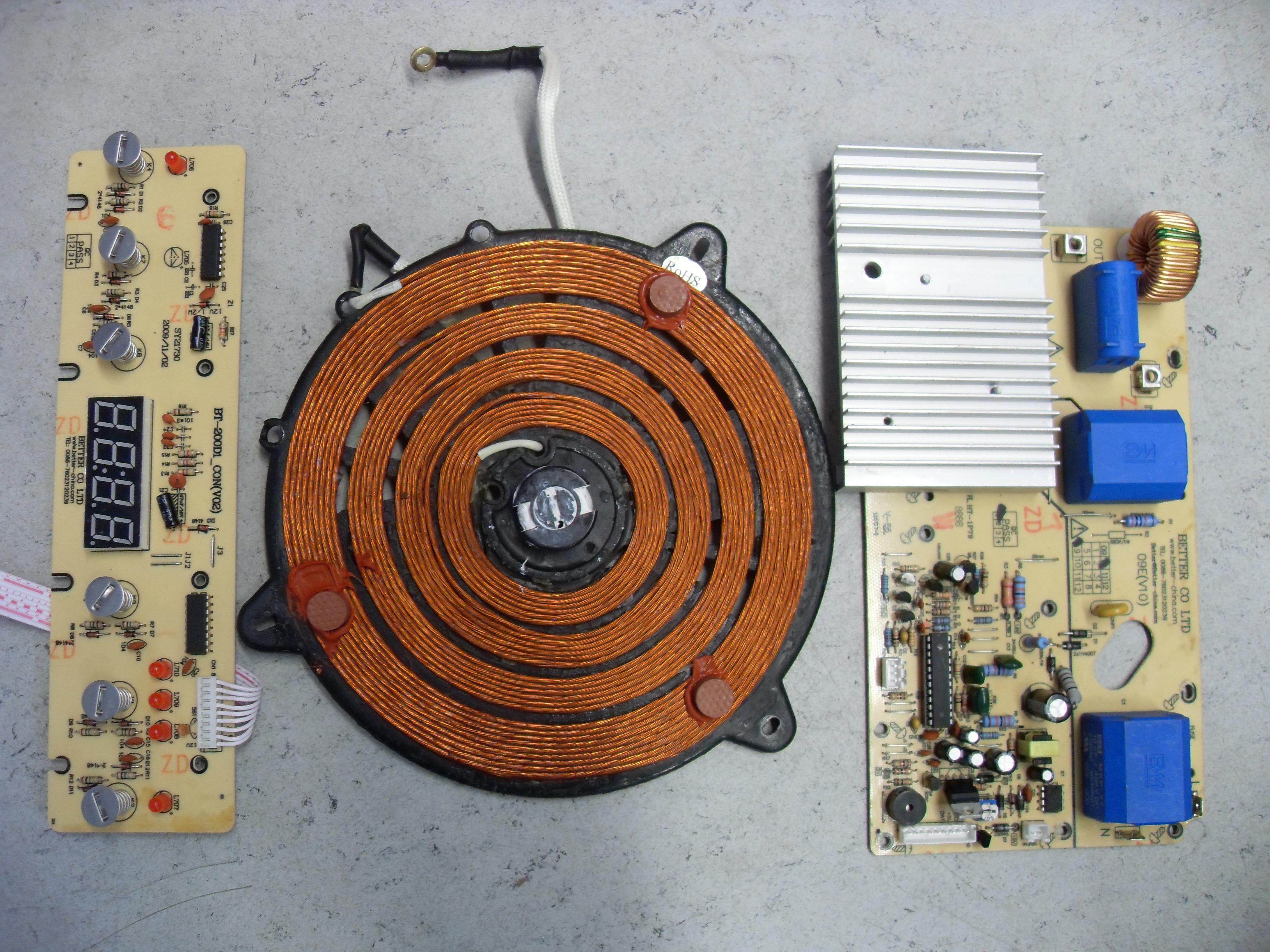

Die dort beschriebenen Schaltungen sind allerdings wesentlich
aufwendiger, als das mir vorliegende Gerät: Unter dem Kühlkörper (siehe
Bild) verbirgt sich lediglich ein Brückengleichrichter & ein Transistor
mit 3 Anschlüssen. Ich habe noch nicht die Verschraubung gelöst und kann
daher noch nicht sagen, welcher Transistor dies ist...

Naja, die Schaltung rechts unten im Bild ist doch auch schon recht
aufwändig. Ohne diese wird die Leistungsstufe nicht funktionieren.
Wie ist denn die Typenbezeichnung des ICs? Vielleicht findest Du
ja in dessen Datenblatt eine passende Schaltung.

Das ist ziemlich genau die selbe, die ich habe.
Es steht doch eine Web-Adresse und TelNr. auf der Platine, mal dort
anfragen...
Spass beiseite, es existiert ein guter Schaltplan im Netz, aber wo war
das gleich wieder?
Ah, hier:
Beitrag "Induktionskochfeld hacken / optimieren"
So etwa sind alle aufgebaut, der Controller hat hier 18 Pins, bei
unserem 24.
27 Windungen wie meine, allerdings die 3 Abtrennungen dazwischen habe
ich noch nie gesehen.

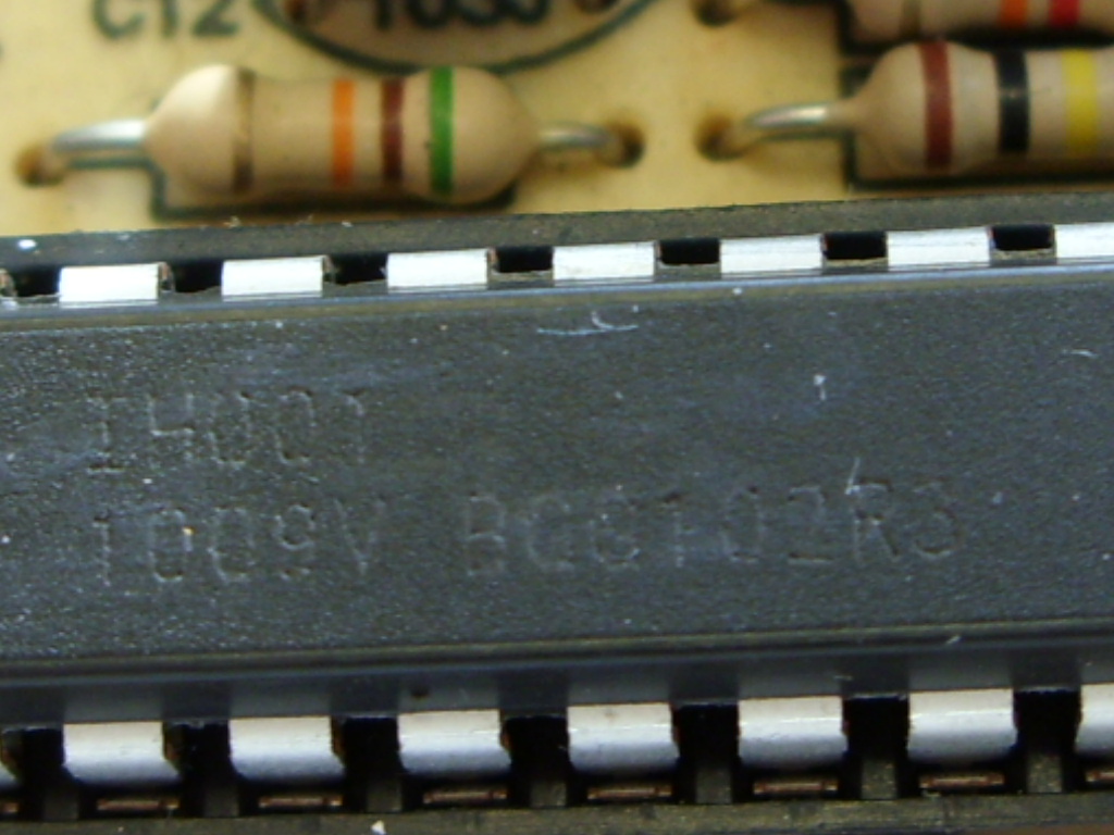

Was steht auf dem Controller? Schräg draufschauen, verschiedene
Lichtquellen und Lupe versuchen.
