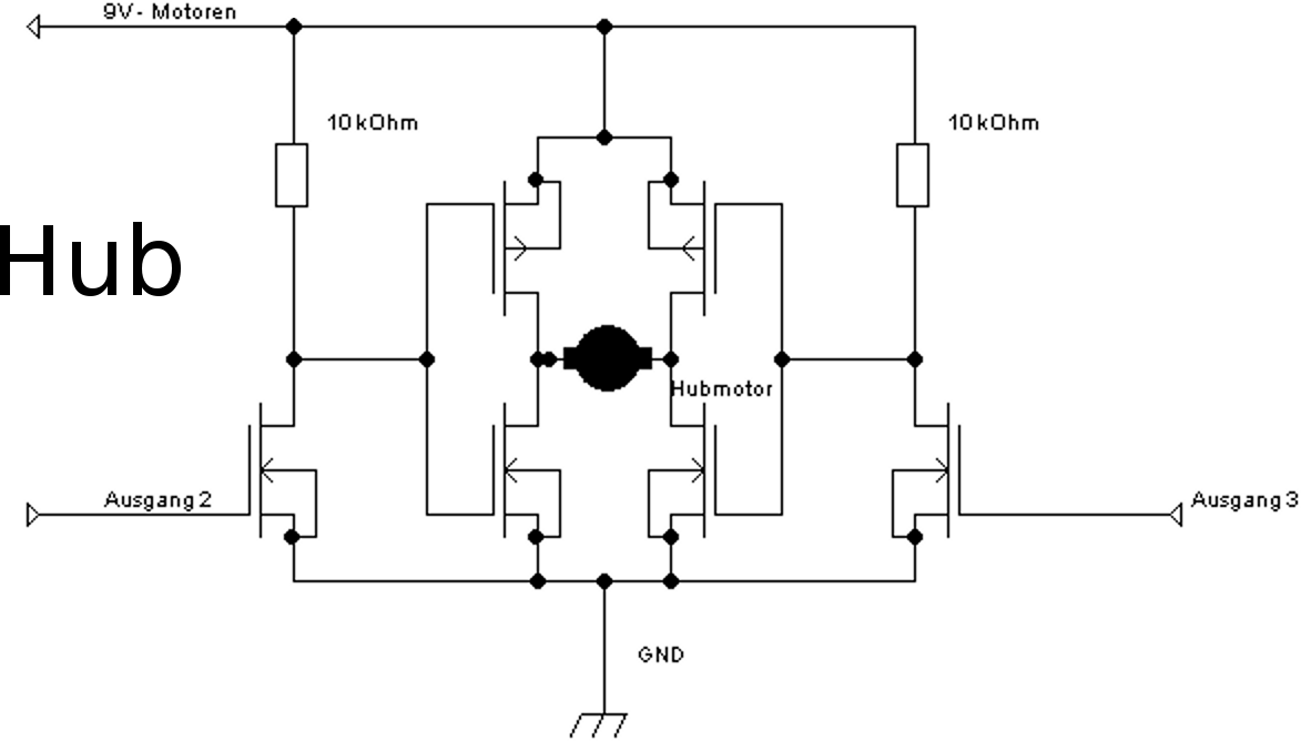

von 0xUnbenannt (Gast)
um das Problem zu zeigen, habe ich einen Ausschnitt meines Schaltplans
angehängt. Die Schaltung hat auch gut funktioniert, vermutlich bis ich
aus Versehen kurz mit der Batterie falsch herum an den Aufsatz gekommen
bin. D.h. GND war jetzt 9V und 9V-Motoren 0V. Die vier Transistoren um
den Motor sind die H-Brücke ZXMHC6A07T8 (2 n-MOSFETs und 2 p-MOSFETs).
Die äußeren beiden sind Darlington-Transistoren. Alle enthalten laut
Schaltplan eine Schutzdiode in Sperrichtung. Ausgang 2 und Ausgang 3
sind Ausgänge vom Mikrocontroller (5 V). An den Darlington-Transistoren
liegen defaultmäßig 0 V an.
Wenn ich die Batterie jetzt richtig gepolt anschließe, läuft sofort die
H-Brücke heiß, egal, ob der Mikroprozessor (andere Batterie) an- oder
ausgeschaltet ist.
Kann es sein, dass irgendwelche Transistoren kaputt gegangen sind
(eigentlich brauchen sie ja AFAIK nur bei hohen Induzierspannungen eine
extra Sperrdiode) oder gibt es noch andere Möglichkeiten, wo hier etwas
falsch laufen kann?
Ich habe mir überlegt, dass ja jetzt zwei der in Reihe geschalteten
Transistoren durch die falsche Polung leitend sein könnten (obwohl ich
das nicht vermuten würde wegen des 10 kOhm-Widerstandes). Dann müssten
die p-MOSFETS aber bei normaler Beschaltung wegen dieses
Pull-Up-Widerstandes wieder sperren.
Hat jemand eine Idee?
mfg,
0xUnbenannt

Könnte es sein, dass bei deiner Verpolungsaktion die parallel zu den
FETs liegenden Dioden eine Substratschmelze erlitten haben?
von mhh (Gast)
Was hindert Dich daran, mittels Multimeter im stromlosen Zustand der
Schaltung nach Kurzschlüssen zu suchen? So kompliziert ist das für den
ersten Überblick ja nun wirklich nicht...
Bei Verpolung leiten alle vier Mosfets der H-Brücke wegen ihrer
Substratdioden. Folglich sind die Chancen hoch, dass auf jeder Seite
mindestens einer der beiden Mosfets kaputt gegangen ist. Wenn die
beiden Ansteuertransistoren Darlingtons sind, haben sie die Aktion
möglicherweise überlebt, das hängt aber davon ab, was an deren Basis
alles angeschlossen war.
Den ZXMHC6A07T8 wirst du aber ziemlich sicher ersetzen müssen.

Welchen Kurzschlussstrom hat die 9V-Quelle? Die H-Brücke verträgt in
umgekehrter Richtung lt. Datenblatt 2,1A.
Der Kurzschlussstrom wird wahrscheinlich höher sein, das war eine
relativ neue Conrad Energy-Batterie (hatte ca. 1-2 Minuten Motorbetrieb
vorher ca. 9,2 V). Auf der Verpackung steht das natürlich nicht. Danke
für den Hinweis mit den Dioden!
Übrigens waren das außen doch MOSFETs (IRLZ34N) und keine
Darlington-Transistoren. Widerstand der H-Brücke und des einen MOSFETs
ist 0, vom anderen MOSFET ist der Widerstand 19,7 kOhm. Klingt irgendwie
beides kaputt!?

von TestX .. (xaos)
das funktioniert so nicht auf dauer die schaltung... stichwort "shoot
through protection" -> totzeit
du musst die fets der brücke getrennt ansteuern und es fehlen die
freilaufdioden. für ne bestimmt zeit "kann" es ohne funktionieren jedoch
nehmen die halbleiter permanent schaden..

von Dietrich (Gast)
0xUnbenannt schrieb:
> Falk Brunner schrieb:
>> Eine H-Brücke ist DEUTLICH mehr als vier Transistoren. Stichwort
>> Pegelwandler und Totzeit.
> OK, aber es funktioniert ja trotzdem ;)
aber das ist ein Pokerspiel...
Was ist zum Beispiel, wenn Du eine Brückenseite umschaltest?
Je nach Schaltschwellen der Gates fängt der untere FET schon an zu
leiten während der obere noch nicht gesperrt ist. Das ergibt eine
unkontrollieten Querstrom durch beide FETs.
Wenn es der FET überlebt, wird er zumindest gestresst - abgesehen vom
erhöhten Stromverbrauch...
Dietrich
So, das hat jetzt funktioniert (beide Transistoren und H-Brücke
austauschen). Jetzt habe ich allerdings etwas am An-/Aus-Schalter
umgelötet (nicht auf dem Schaltplan) und nachdem der Motor nun plötzlich
zu schwach war noch etwas zurück, wie es vorher war. Das, was jetzt
geändert ist, ist für das Problem aber irrelevant. Der Motor dreht sich
nun immer noch bei Belastung nicht so gut. Ich habe gemessen, dass bei
Belastung sowohl die Spannung, die am Motor abfällt, wie auch die
Spannung, die an der H-Brücke bei der Stromversorgung abfällt, auf ca.
5,5 V sinkt. Zudem entleert sich die Batterie viel zu schnell.
Das weist ja auf einen Kurzschluss hin oder zumindest eine sehr hohe
Stromstärke, die die Spannung der Batterie stark absinken lässt. Da
jedoch noch die gesamte Spannung am Motor abfällt, kann die H-Brücke ja
nicht den Kurzschluss verursachen; außerdem wird sie nicht heiß. Auch
der Widerstand an der H-Brücke und den Transistoren im ausgeschalteten
Zustand zu groß für das Messgerät -> OK.
Das würde ja auf einen Motorschaden hinweisen. Jedoch funktioniert der
Motor gut, wenn man ihn von Hand an eine Batterie anschließt.
Hat jemand eine Idee, was da passiert sein könnte?

Das kann schon bei 1. Mal in die Hose gehen. Du mußt nur ein
entsprechend langsam steigendes Signal anlegen, dann leiten beim
Ausschalten beide FETs einer Seite und fine. Und wegen des extrem
hochohmigen 10k Widerstand bekommst du garantiert flache Flanken...
:-o
> Die vier Transistoren um den Motor sind die H-Brücke ZXMHC6A07T8
> (2 n-MOSFETs und 2 p-MOSFETs). Alle enthalten laut Schaltplan eine
Welchem Schaltplan?
> Warum sind dann deine Transen kaputt?
Sie waren kaputt, weil ich die Batterie kurz versehentlich falsch herum
gepolt habe.
>> @MaWin: Ich ignoriere dich jetzt einfach mal.
> Das ist vieleicht der falsch Ansatz. Immerhin haben schon einige ins
> selbe Horn gestossen...
Ich weiß, aber ich habe hier schon mehrmals nachgefragt und wurde auf
die H-Brücke verwiesen. Dann habe ich mir einige Seiten zur H-Brücke
durchgelesen und soll mir jetzt vorwerfen lassen, dass ich die Probleme
im Voraus nicht per Google gefunden habe.
>> Was glaubst du, wie lange hält das ganz grob? 100 Mal würde für jetzt
>> reichen (ich vermute, so viel sollte gehen).
> :-o
D.h. ein 1k-Widerstand wäre besser? Ich schau mal, ob ich den zweiten
wieder gefunden habe. Ich habe in irgend einem Thread hier etwas von
einem Pull-up-Widerstand für einen p-Mosfet gelesen, wo 5 kOhm stand,
daher habe ich die 10 genommen, weil ich keine 5 hatte.
> Welchem Schaltplan?
> Meinst du die Body-Diode im FET? Das ist idR. keine Schutzdiode (oder
> meinst du eher Freilaufdiode). Sondern diese Diode ist ein unschöner
> "Schmutzeffekt" der FETs und für den Freilauf nur selten kaum zu
> gebrauchen...
Gut möglich :|
> und wurde auf die H-Brücke verwiesen.
Nein.
Du wurdest auf H-Brücken verwiesen.
Beitrag "Transistorschaltung mit Pin in beide Stromrichtungen"
Aber niemand hat gesagt, daß du die ZXMHC6A07T8
unbedingt falsch anschliessen solltest.
Die Schaltung ist schon etwas aufwändiger
http://de.wikipedia.org/w/index.php?title=Datei:Ansteuerlogik_H-Bruecke.svg&filetimestamp=20081014171436
Es wimmelt im Netz von richtigen H-Brückenschaltungen
http://www.dse-faq.elektronik-kompendium.de/dse-faq.htm#F.25
warum nicht einfach so eine nachbauen ?
