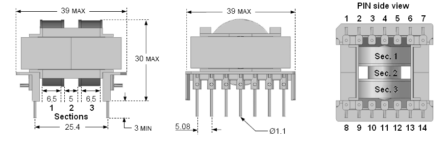

von Michael O. (mischu)
Fralla schrieb:
> 1. Abstand zwischen den Wicklungen um mit absicht eine schlechte
> Kopplung zu erzielen.
Ergänzend dazu:
Beim LLC musst Du ja die Haupt- und die Streuinduktivität definiert
haben.
Je nach Schaltfrequenz und Induktivitätswerten landet man bei einem
Trafo mit Luftspalt. Vereinfacht gesagt kannst Du über den
Wicklungsaufbau die Streuinduktivität und über die Wahl des
Kernmaterials und den Luftspalt die Hauptinduktivität einstellen.
Der Lagenaufbau bestimmt ganz maßgeblich die Streuinduktivität.
Beispiel:
1. Eine gesplittete Primärwicklung (1/2 Prim || Sek  || 1/2 Prim) wäre
ein klassischer Aufbau mit sehr niedriger Streuinduktivität. Dagegen hat
ein Aufbau ohne Splittung bis zum Vierfachen der Streuinduktivität (Prim
|| Sek)
2. Kupferfolien erlauben eine sehr gute Kopplung der Wicklungen
zueinander, Litzen oder Drähte führen zu höheren Streuinduktivitäten.
3. Sektionale Windungen (geteiltes Bobbin) führt ebenfalls zu höheren

von Fralla (Gast)
Wenn man die Streuinduktivität in einen eigenen aber gekoppelten
magnetkreis gibt, kann man sie auch einigermaßen genau machen. Es muss
nicht so wie in dem Fairchild Appnote gemacht werden. Hauptinduktivität
wird über den Luftspalt im Hauptmagentkreis eigestellt klar.

von Bastler (Gast)
habe den Thread schon aus den Augen verloren.
Die Trafos lasse ich in einem ETD34 Dreikammergehäuse (siehe Bild)
wickeln, wobei die zweite Kammer frei bleibt. Bei diesem Aufbau beträgt
das Verhältnis zwischen Eingangs- und Streuinduktivität 22,1%, dieses
habe ich einfach durch versuche herausgefunden.
Anhang des Verhältnisses kann man nun auch den Trafo gut dimensionieren.
von Fralla (Gast)
Beachte aus, das sich je nach position des Luftspaltes, also eher im
bereich der Primär oder Sekundärwicklung die Werte der Induktivitäten
ändern.
Weiters bestimmt nicht das Verhältnis der Windungszahlen allein das
Übersetzungsverhältniss.
Für Versuche, bis die Kopplung stimmt, habe ich allerdings nicht die
Zeit.
MFG
