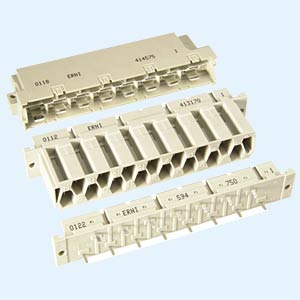

Ich will ein Einschubsystem entwickeln.
Das sollen alles Europaplatinen sein.
Auf dem Bus tummeln sich u.a. folgende Spannungen:
L-N-PE 230V~
+ 0 -15V bezogen auf PE
+ 0 -15V bezogen auf 5KV
+ 0 300V bezogen auf 5KV
welchen Steckverbinder kann ich nehmen

Gast #2173258
Karl Moik schrieb:
> Ist klar, die auf dem Photo taugen nur bis 3,1kV
Die abgebildeten Steckverbinder (DIN41612 Typ H) packen keine 3.1kV - es
gibt Sonderkontakte die für 3.0kV ausgelegt sind (siehe Datenblatt
hier):
http://de.rs-online.com/web/search/searchBrowseAction.html?method=searchProducts&searchTerm=3094222&x=0&y=0
Eine höhere Spannungsfestigkeit bei DIN41612-Steckverbindern ist mir
noch nicht untergekommen... Da muss wohl einer Sonderlösung her.

Gast #2173921
Eisenbahn... Hehe... Auch in Umspannwerken soll es soetwas geben - da
reicht dann aber nicht mal mehr das ganze 19"-Rack, ja nichtmal mehr der
gesamte 19"-Schrank! Ich denke erstmal nicht, dass der Threadstarter
nebst den paar kV auch ein paar kA (zumindest nicht für mehr als ein
paar Nanosekunden) durch den Steckverbinder leiten will/kann.
'Verfügbar' sind solche Steckverbinder durchaus, Hersteller z.B. FUG,
Heinzinger, Guth, Lemo, ...
Herstellerunabhängig gibt es da ja noch die gängigen normen HV-BNC (je
nach Hersteller für 3-5kV Nennspannung spezifiziert) und SHV-5 (5kV
Nennspannung), SHV-10 (10kV Nennspannung)und SHV-20 (20kV Nennspannung).
All diese Serien sind aber per Bajonett oder Gewinde gekuppelt, was in
einem Einschub ja schlecht umsetzbar ist.
Persönlich empfehlen kann ich Guth sowie Lemo:
http://www.guth-hv.de/hv/de/zubehor/zubehor/hochspannungssteckverbinder.html
...einfach mal anfragen. Die haben viele, gute Sonderlösungen selbst
erarbeitet (resultierend aus ihrem alltäglich Umgang mit Hochspannung)
und sind bei diesen Produkten deutlich günstiger als der nächstgenannte
Kandidat, Lemo:
http://www.lemo.de/downloads/kataloge/hochspannung.pdf
Die Lemo-Steckverbinder lassen sich wohl noch am ehesten ohne viel
Aufwand in ein Einschubsystem einbetten, da auch die
Hochspannungs-Vertreter das gängige Lemo Push-Pull-System verwenden;
entfernt man nun die Klammer, rastet der Steckverbinder selbst nicht
mehr ein - so ließe sich das in einem Einschub verbauen.
