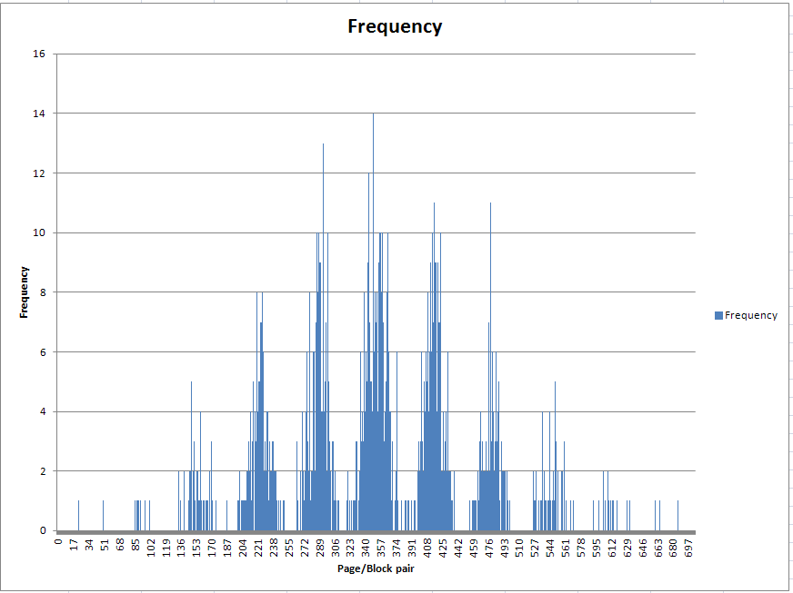

Ich möchte für meinen Cache die Adresse für den realen Speicher
wiederverwenden für das Tag und den Index im Cache, ggf. auch das Set
wenn es ein N-Way-Set ist - siehe Anhang.
So, nun stellt sich mir folgende Frage: Wenn ich den realen Speicher
voll nutze ist das ja dufte. Aber wenn nicht hab ich ja lücken, dann
könnte es ja sein das ein Set oder bei Direct Mapped ein Index NIE
genutzt wird ... Ignorieren oder gibts dafür ne Lösung?
Grüße

Was ich meine ist: Ich hab mir aus meinem Speicher Adressen mit einer
Formel erzeugt (page+block*64). Der Raum wäre dann von 0 bis
64+2048*64=131.136. Primitiv, vll unsinnig aber tut hier nix zur Sache.
Wenn ich jetzt die Adresse zerstückel und über 50 Elemente die Zahl 5
für den Index nicht vorkommt wäre der Index im Cache ja für die Füße ...
Einfach nicht dran stören weil "ist so"?
Achtung: Ich fang jetzt an laut zu denken :)
Ich hab mal das Test-Pattern für die Zugriffe angehängt. Schwer aber es
ist zu erkennen das gewisse Adressen einfach nicht vorkommen - 510 zum
Beispiel. Das entspräche 0b00000000 00000000 00000001 11111110 (Adresse
ist 32bit) ... Das wäre ja recht ungünstig für das Tag ... Blöd Oo

#2172059
Wenn du einen Zähler sequentiell oder zufällig über 0..131071 laufen
lässt und daraus die statistische Verteilung der Cache-Indizes
ermittelst, was kommt dann raus? Bei mir: Index ist gleichverteilt und
ohne Lücken.
Wenn du nun statt dessen zwei verschachtelte oder zufällige Zähler
verwendest, block=0..2047 und page=0..63, daraus eine Adresse 0..131071
erzeugst, und nun die Indizes nicht mehr gleichverteilt sind, dann
stimmt was mit deiner Rechnung nicht.
