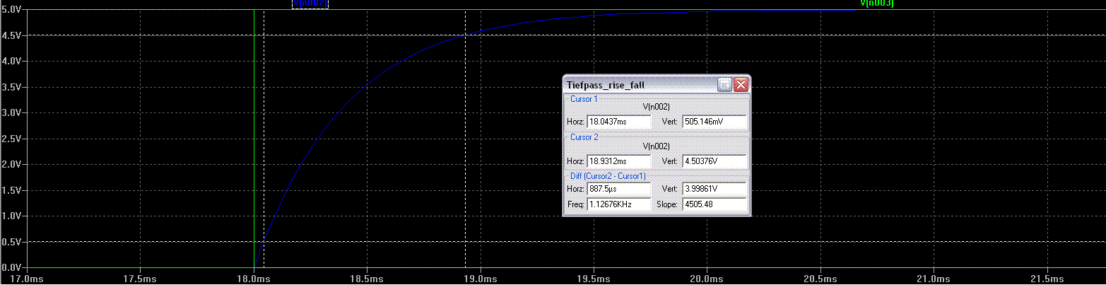

Mir ist wieder ein recht komisches Problem unter gekommen:
Ich möchte mir ein Rechtecktsignal so "verschleifen", dass ich eine
gewisse Rise. bzw. Fall-Time habe. Eigentlich kein Problem.
Hab mir die R und C Werte für den Tiefpass berechnet:
Bei R= 268,5K und C=1.5nF ergibt sich eine Rise-Time von ca.885us.
Hab das ganze simuliert mit LTspice und der Wert stimmt soweit.
Wenn ich das ganze aber in real aufbaue, dann stimmt da irgednwie gar
nichts mehr:
1. Das Signal steigt nicht mehr bis auf 5V (wie das Rechtecksignal)
sondern nur noch ca. auf 4.2V. In der Simulation(gleiche Frequenz) sieht
man da nichts davon
2. Die Rise-Time (mit Oszi gemesse) ist um ca 250-300us geringer
Kann es sein, das etwaige parasitäre Eigenschaften der Bauteile dran
schuld sind? Und dann gleich so heftig?
An parasitären Eigenschaften könnt ich mir vorstellen: intern ein
paralleler Widerstand im Kondensator, kapazitive Eigenschaft des
Widerstanden...
Das sind alles nur Vermutungen, da ichs anders mir nicht erklären kann.
Könnt ihr euch das vielleicht erklären?
Vielen Dank!

Gast #2173907
Stefan schrieb:
> Eingangswiderstand des Oszilloskops?
Das ist des Rätsels Lösung! Hab das ganze mal mit 1MOhm Widerstand
parallel zum Kondensator simuliert und das Verhalten ist dann ziemlich
identisch!
Eigentlich logisch, aber da hab ich erst mal überhaupt nicht dran
gedacht.
Vielen Dank!
