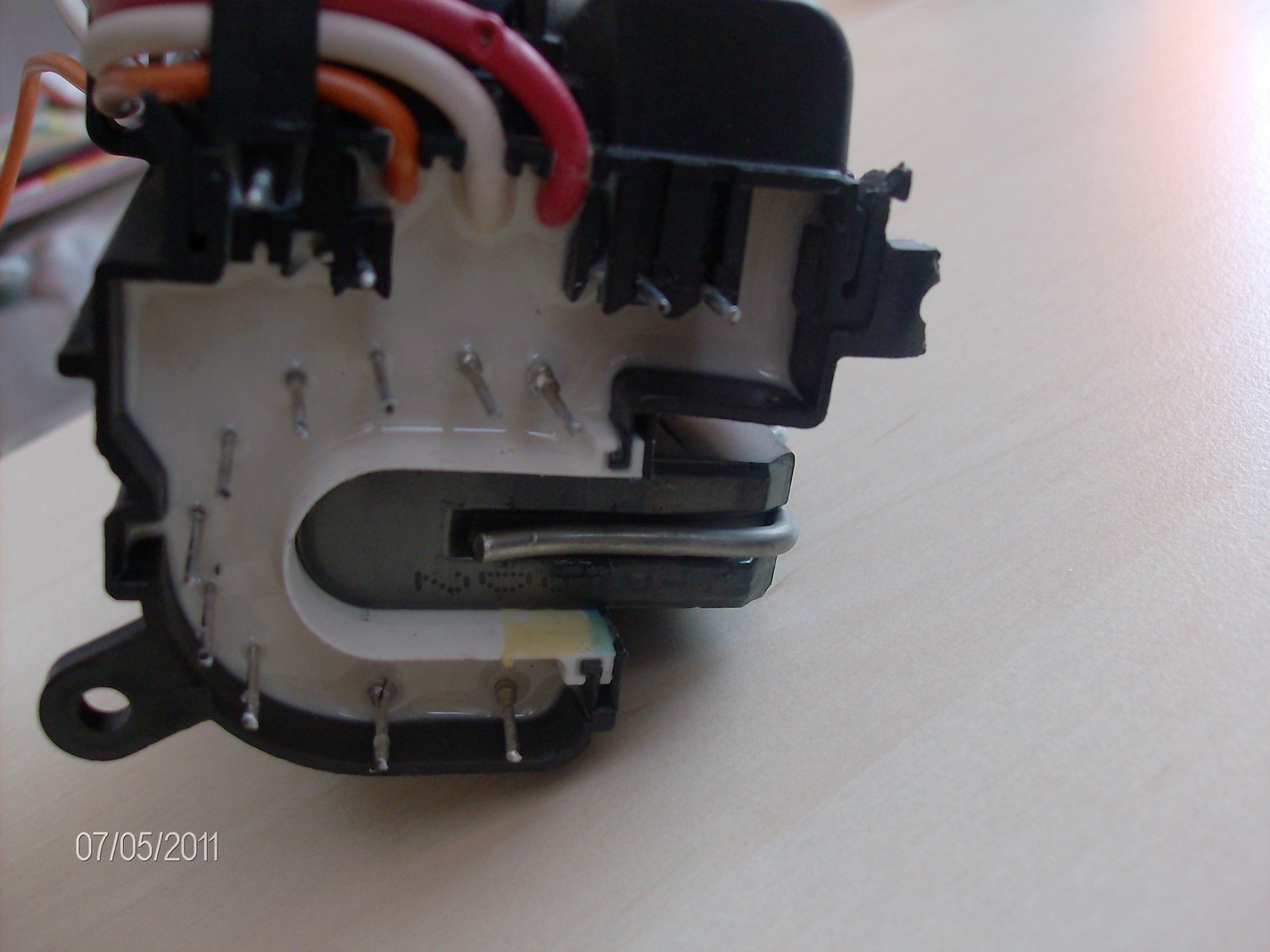

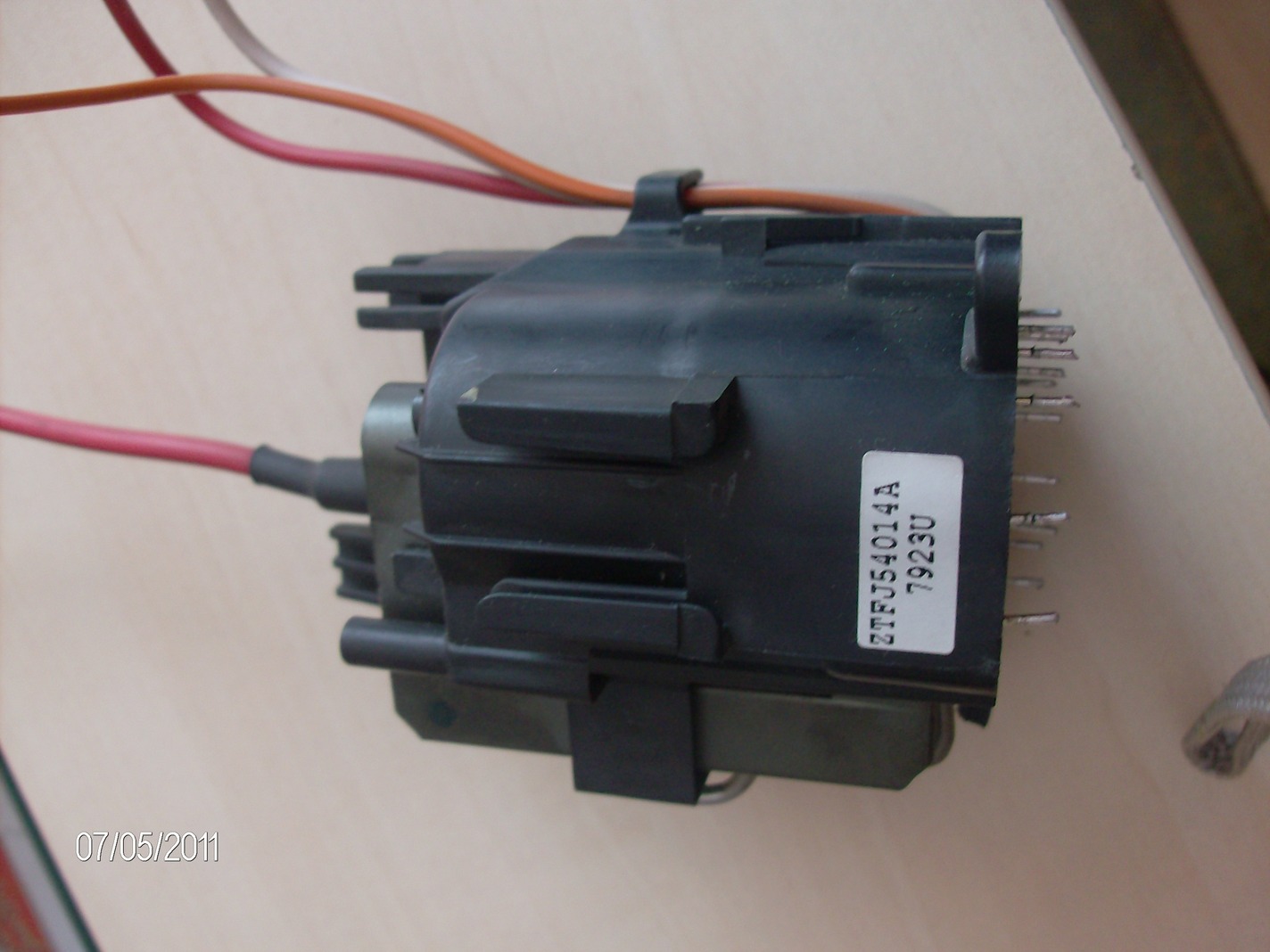

beim Ausschlachten eines Dell-Monitors hab ich eine Kaskade geborgen.
Ich weiß aber nicht, wie man die ordnungsgemäß anschließt. Wo kann ich
das herausfinden bzw. kann mir das jemand sagen?
Danke & Grüße!

>1; 2; 4; 6 & 8 sind die Primärwicklungen. Welche Spannung gehört da ran?
Ist in gewissen Grenzen variabel. Der Zeilentrafo ist ja ein
Sperrwandler, da kann man also mit wenig Spannung und langen Ladepulsen
oder höherer Spannunng und kurzen Ladepulsen arbeiten. Muss man
probieren, im besten Fall messen, wann er in die Sättigung geht. Siehe
Spule
http://www.dos4ever.com/flyback/flyback.html
>Aber was sind bitte die Anschlüsse 13; 17; 14 & 15?
>Müssen die angeschlossen werden?
Nein, das sind Hilfsspannungen.
MFG
Falk

> die mit dem geringsten Widerstand ist die Primärwicklung.
Das bewzeifle ich. Eher die mit der größten Induktivität.
Der DST wird in der Regel aus ca. 170V gespeist.
Die Hilfswicklungen haben eher niedrigere Spannungen und dickere
dickeren Draht, also geringeren Widerstand.
Ein Pin ist Gnd für die Hochspannung.
Im normalen Betrieb laufen sie als Resonanzwandler / Class E, deshalb
der C parallel zum ansteuernden T. Die Ablenkspule spielt eine
entscheidende Rolle.
