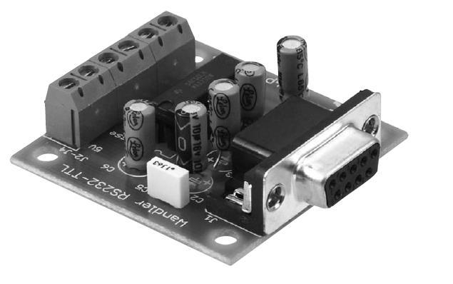

Hallo zusammen, ich hab mir nen Bausatz fü einen TTL Pegelwandler von
Pollin bestellt.
Allerdings sind mir die Elkos mit 10 uF zu lang. Ich möchte die Platine
unter ein weiteres Board platzieren, aber wie schon gesagt, die Elkos
sind etwas 1,5 cm lang. Ich finde keine, die kleiner 1cm sind. Kann mir
vielleicht jemand ein Tipp geben, wo ich solche finde?

Muddu mal schauen, die 10µ sind sowieso ausserhalb der Specs des MAX232.
Ich habe da 1µ drin, funktioniert und sind kleiner.

Bau einen MAX202 ein, der braucht nur 100nF.

Für 10u benutze ich eigentlich immer Vielschicht-Keramikkondensatoren im
1206 Gehäuse mit X7R Dielektrikum. Das sind 3.2*1.6*1.6mm, passt überall
hin und hat im Gegensatz zu Elkos eine fast unbeschränkte Lebensdauer.
Ein MAX232 braucht eigentlich nur 1u, und die gibts mit X7R Dielektrikum
auch in 0805 (2.0*1.2*1.2mm).

10µ nimmt man beim MAXe weil man solche grad hat. Wenn man schon
ausdrücklich danach sucht, kann man auch mit den offiziellen 1µ Vorlieb
nehmen, statt mit Gewalt nach 10µ SMD-Kerkos zu suchen.
Der vollständigkeit halber: Es gibt auch Tantal-Elkos.

Sorry wenn jetzt diese Frage für den ein oder anderen etwas dumm klingt,
aber macht es was aus, wenn ich anstatt dieser mitgeliefert Elkos im
Bausatz 10uF/100V, einen SMD Elko mit 10uF/16V verwende?
VG
von Uwe (Gast)
Bei 2 Stück an der Ladungpumpe ist das ok und für die Betriebsspannung
auch aber für den der die gesammtspannung der Ladungspumpe puffert ist
es schon knapp bzw. zu wenig. im Normalfall hat man so -6V Negative
Spannung und +10V Positive Spannung also zusammen 16V und kann auch
höher sein. also 25V wär schon gut. Und nimm 1uF damit gehen höhere
Datenraten.
