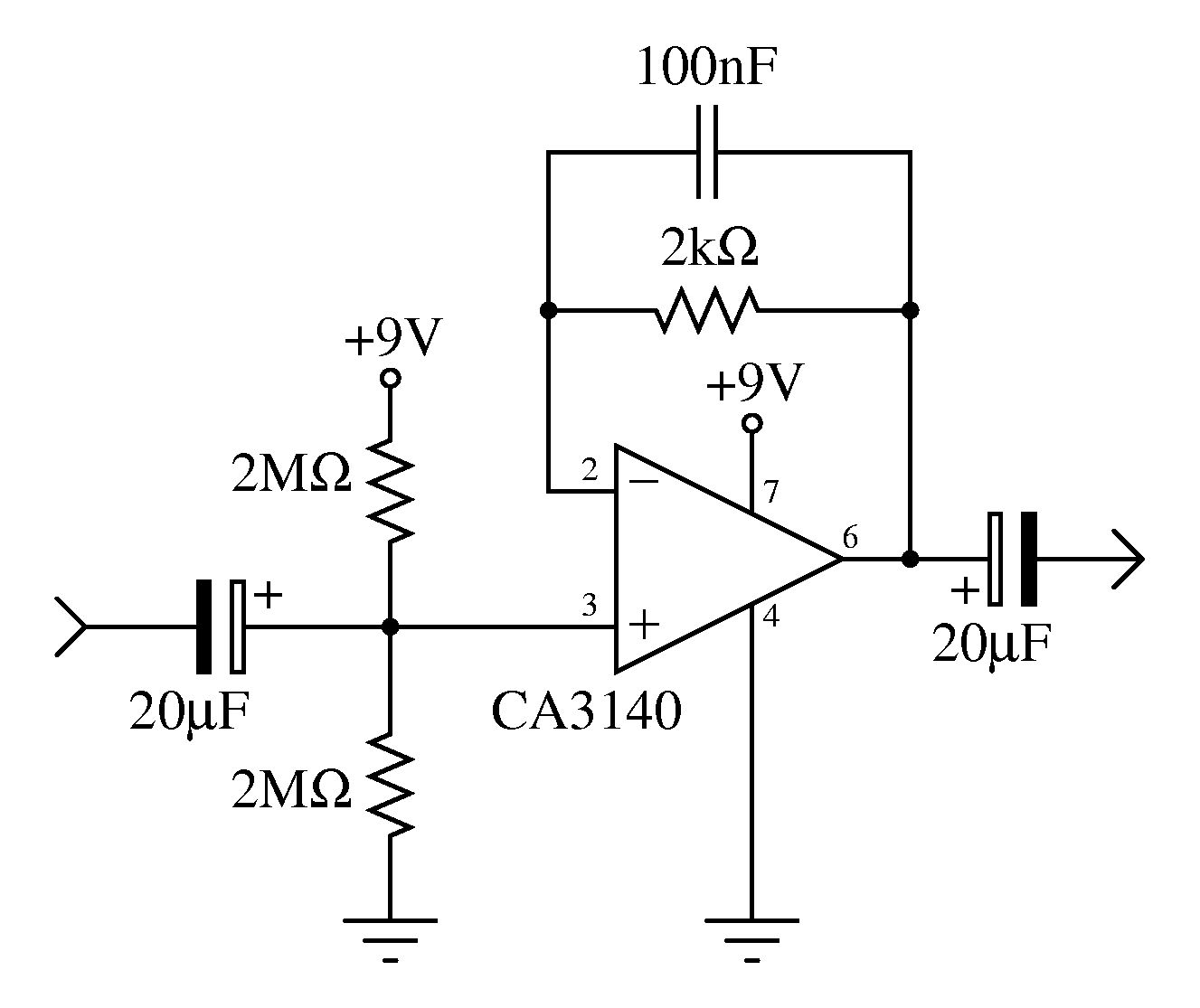

Ixh habe hier ein Programm namens OSCI 1 auf dem Rechner, welches man
im Netz laden kann. Es nutzt die Soundkarte. Dazu habe ich mir eine
kleine Zusatzschaltung mit einem TL082 gebaut (Spannunmgsfolger), um
die Meßquelle nicht so sehr zu belasten. Das klappt ganz gut für
niedrige Freqenzen.

hallo paul,
hast du einen schaltplan für den spannungsfolger? Danke für die Info...

Hallo Christian!
Hier ist die Schaltung. Die Anschlüsse des TL082 sind aber anders und
zwar so -2 (6) + 3 (5) Ausgang 1 (7) +UB 8 Masse 4.
